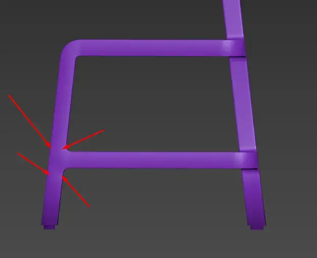

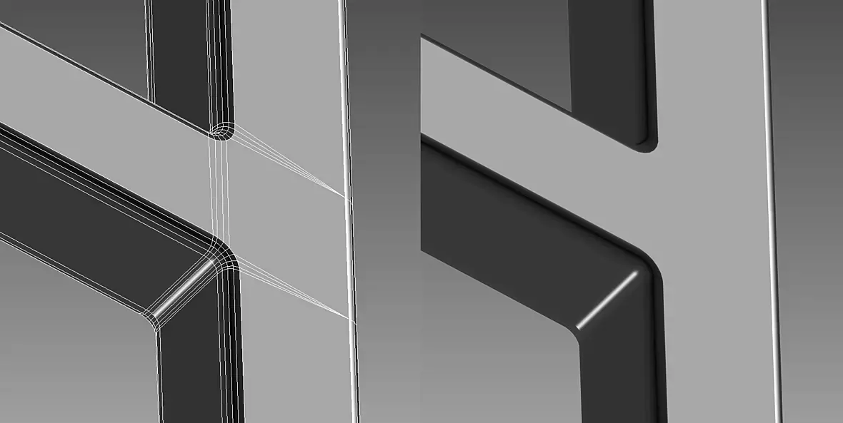

Цитата Serrika:
Вот что получилось, надеюсь, тут все окНужно было оптимизировать сетку после чамферов на отдельно скругленных гранях, аккуратно выбирать все ребра для скругления ребер всего объекта, потом также аккуратно коннектить, закрепляя скругления...не знаю, точно ли все норм сделала, конечно, но хоть как-то

Цитата Denisan:
Не совсем ок, все равно шейдит с искажениями
 что то мне подсказывает, что там вертексы загуляли, ну и поддерживающих рёбер можно кинуть.
 Зы: ещё раз напомните, модель предусматривает последующее применение модификатора ...Smooth ? а то не увидел этого требования. Возможно мы тут пытаемся посоветовать вам то, что вообще не нужно, возможно решение вашей ситуации  группы сглаживания.

Капустка Под одну группу сглаживания как я понял, там без поддерживающих ребер не обойтись ну и вертексы конечно должны быть сшиты. Треугольники на ровных плоскостях роли не играют при условии, что плоскость ровная)
Объясняльщик я еще тот, сильно не ругайте уж)
Сообщений: 6404
Цитата feles:
одель не под смуз. Более того, на всех полигонах должна быть назначена одна лишь группа сглаживания.
 тогда просто уплотнить сетку и скруглить грани большим количеством сегментов, и фтопку это правило квадратов и трианглов Nгоны вполне допустимы .
 не играют, если они треангулируются Nгулируются, после поддерживающего ребра ))) если на грани ребра, то может и покосить

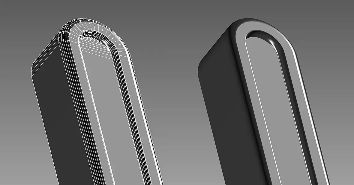

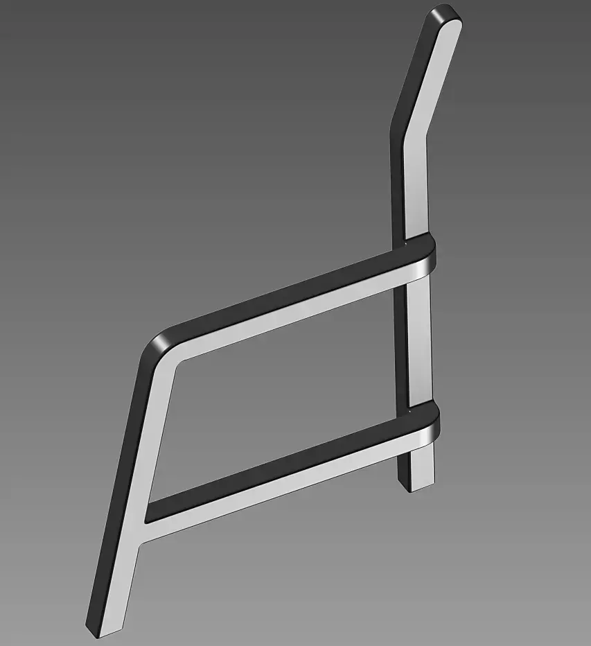

Тоже эту лавку делала:

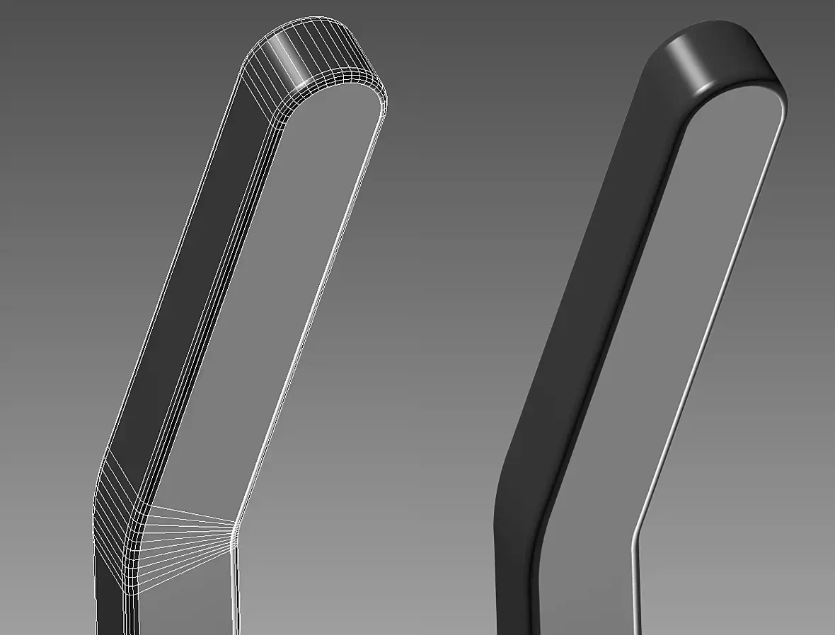

А это - девушке в помощь с верхним закруглением трубы:

Цитата Mo...:
Это что какая-то знаменитая лавка?
Да, тестовое для Nfinite, они же хабстейрс по-старому.
Лавка эта: https://3ddd.ru/3dmodels?query=YPPERLIG-Childrens-Bench-Beech& ;page=1

Ни каких Nгонов говорите
Так то ж болванка пока недорезанная..
Потом уже так:
