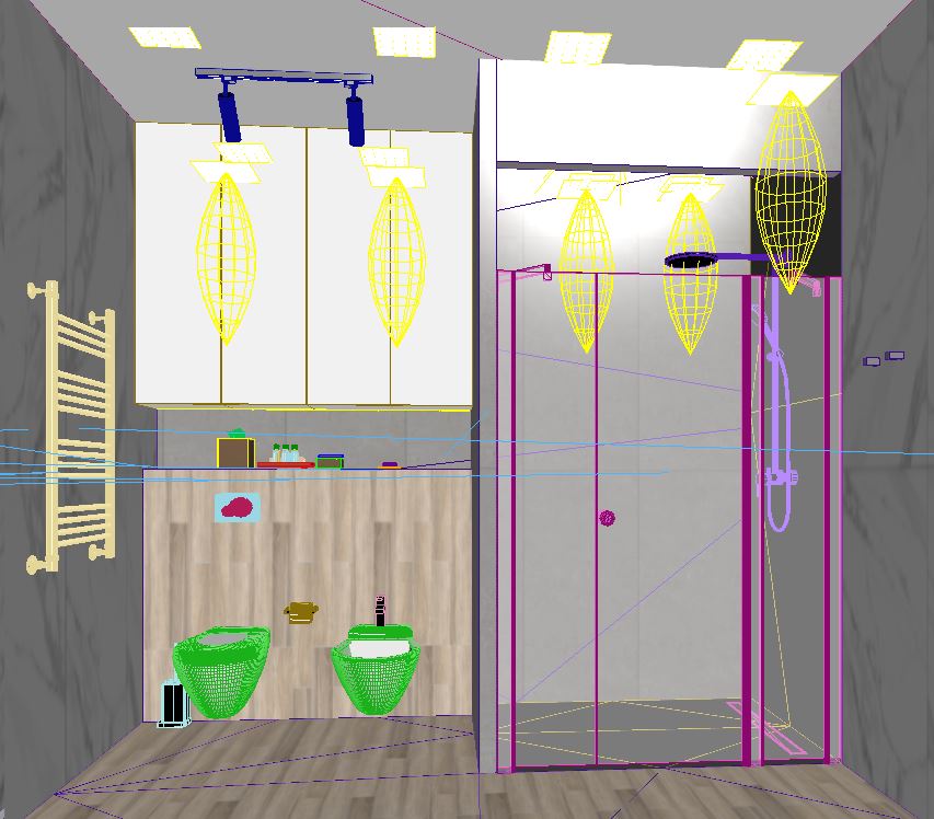

Здравствуйте, специалисты 3d графики!
Подскажите, пожалуйста.

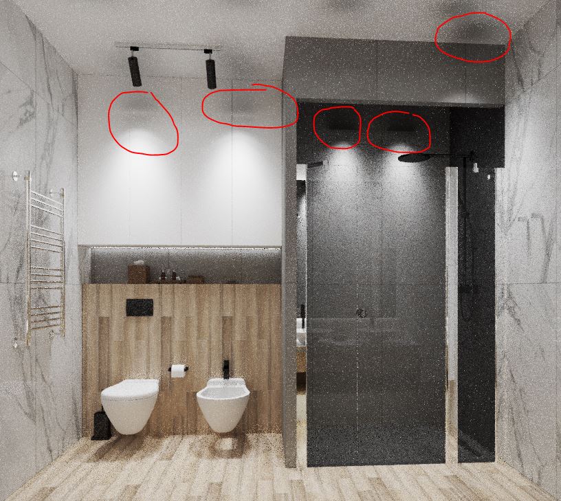

Как убрать тени от светильников corona light,
которые появляются с обратной стороны светильника при рендере.
Спасибо!

исключить их из освещения других источников света
Уберите галочку с  Occlude other lights
Сообщений: 3597
снять галочку occlude other light

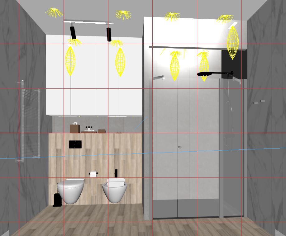

Уменьшаю габариты светильника. Например 50*50,  а силу свечения в 10 раз.
Тени исчезли.

а ещё можно просто ставить свет не фейками, а размещать лайты в реальных светильниках.
Это так на курсах учат свет ставить?
Сообщений: 3597
рекламщик
не страдайте фигней, вам сказали как убрать тень, то что вы уменьшили размер понятно что тень стала меньше но пятна все равно могут быть видны, если вы фейки лепите то в отражении тоже отключайте. Корона вообще не любит фейки -_-
Сообщений: 10868
Такой ерундой люди занимаются, что порой удивляешься откуда у них в головах такие идеи берутся. Есть светильник, воткнул в него вовнутрь иеску, подобрал мощность и все. Зачем эти фейки, исключения из освещения, где Вас такому учат?
