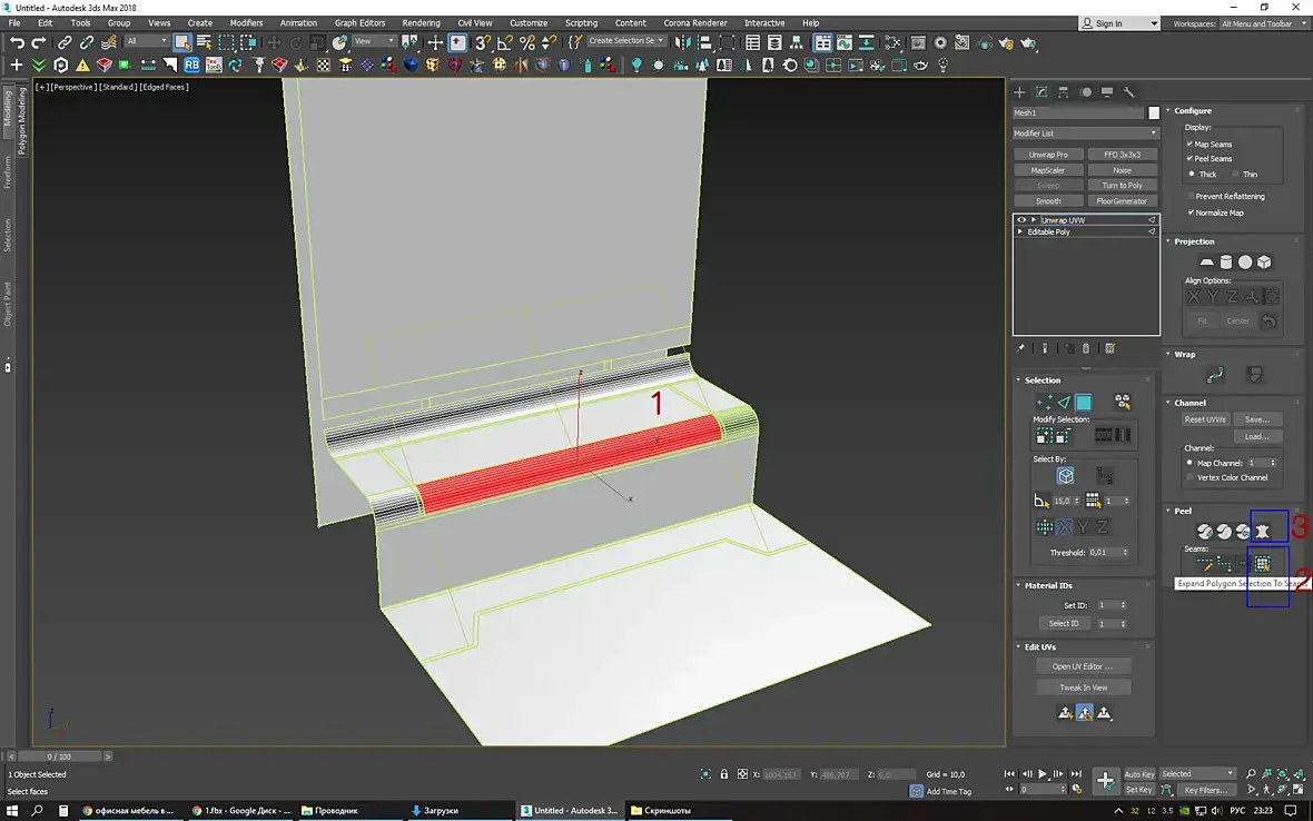

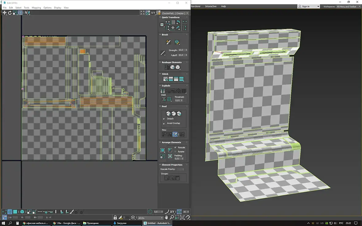

На сайте c 08.12.2009
Сообщений: 656
Воронеж
Сетка с длинными треугольниками не очень.
я делаю так:
1 выбираю полигон
2 нажимаю выбрать весь патч
и если форма отличная от плоской жму
3 Pelt Map .....
тебе просто нужно посмотреть обучалок на ютубе на эту тему
https://www.youtube.com/watch?v=r6heBGWiVDA&;list=LLiWFGeZ-R9iZVwaTgzm_SWA&index=55&t=0s
https://www.youtube.com/watch?v=781vshIqpE0&;list=LLiWFGeZ-R9iZVwaTgzm_SWA&index=185&t=0s
и тд.
модель могу скинуть если надо.
