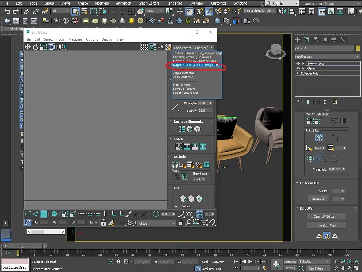

Всем привет! Очень нужна помощь...не могу удалить с bitmap/photometric path editor текстуру, которой уже давно нет, она высвечивается просто, как пробел, без названия и невозможно с ней ничего сделать https://prnt.sc/rtcfb4
все уже перепробовала и скрипты, и в ручную, ничего не помогаетsmiley-sorry.gif

Relink Bitmaps тоже нет, есть подозрения, что это по причине того, что эта текстура осталась в Unwrup UVW, пытаюсь ее
от туда убрать, но как только перезапускаю Unwrup, она возвращается.

Сделайте merge в новую сцену. Если она за объект цепляется, то удалите с него материалы.

Да, проблема действительно в этом была, удалила материалы с этого объекта, скинула unwrap и сделала раскладку заново, спасибо большое за помощь!!)))
