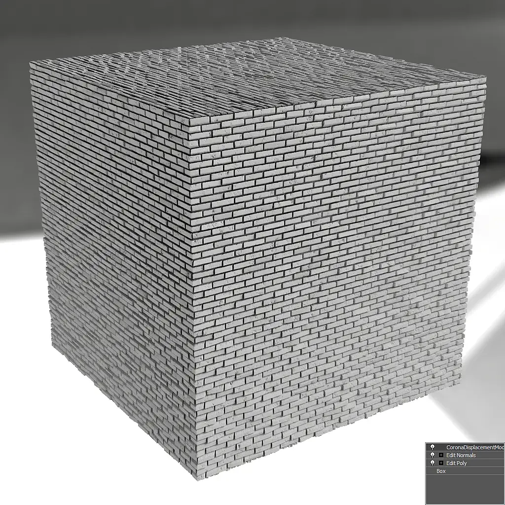

Я как раз попробовал break вертексов плюс coronaDisplacementMod и получил такой эффект.
Если просто разорвать геометрию, то это понятно, что будут щели. Но вот как сделать, чтобы геометрия была цельной и при дисплэйсменте были дыры - вот это для меня загадка пока.
P.S.: поковырялся ещё из любопытства. С дисплэйсмодом или без него. С одной группой сглаживания, с разными или вообще без групп. Нормали покрутил тоже. Результат всегда один.
Похоже, всё же дело в разбитой геометрии.
