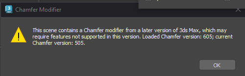

так получилось, что мне дали сцену более высокой версии 3д макса, и конечно вылезает ошибка о том, что модификатор чамфер более высокой версии и все вылетает.
если экспортировать файл, то вроде все работает, но только временно. в общем я пришла к решению, что нужно найти все модели с чамфером и конвертировать в едит поли. но в гугле нашла только что-то про select by name и все. не понимаю, как выставить там фильтр на модификатор. помогите, пожалуйста

версия чамфера по факту ни на что не влияет, видимой разницы нет, а вот если там edit poly модификаторы везде, то могут быть всякие чудеса и надо открывать в той версии в которой было изначально сохранено было
ну ругается именно на это. и когда-то давно я это исправляла именно тем, что удаляла весь чамфер

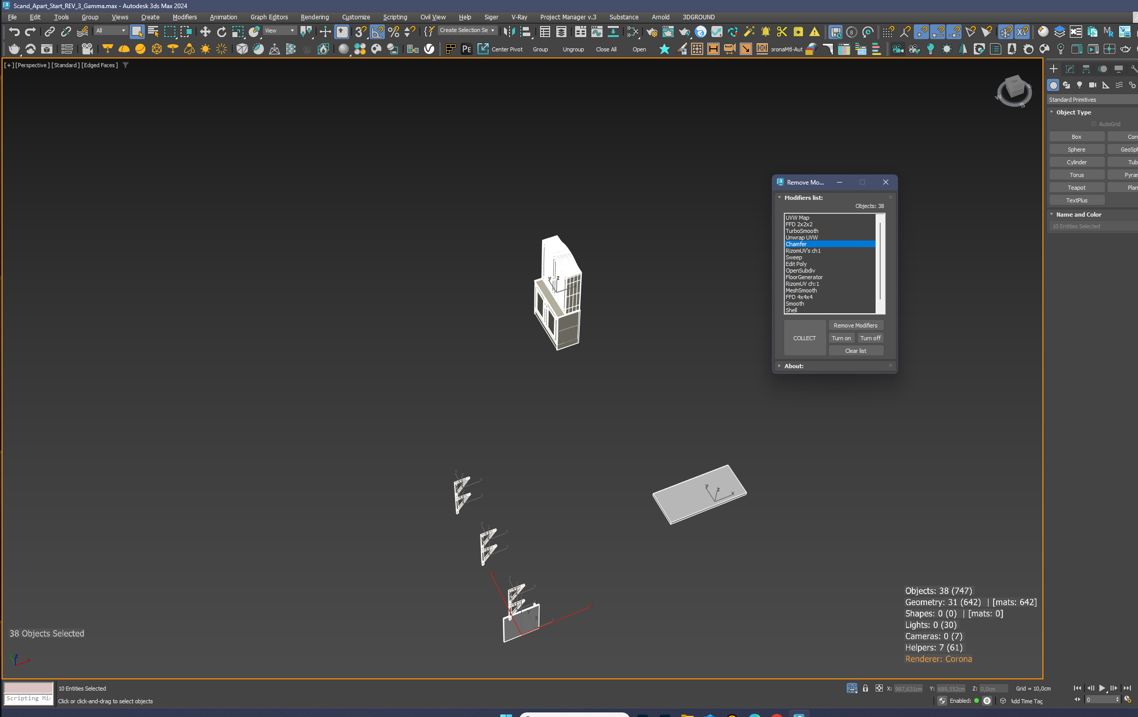

Вот тут чел сгенерировал скрипт как раз для чамфера
На сайте c 15.12.2022

Цитата yorgo:
спасибо большое! все исправила, очень довольна)

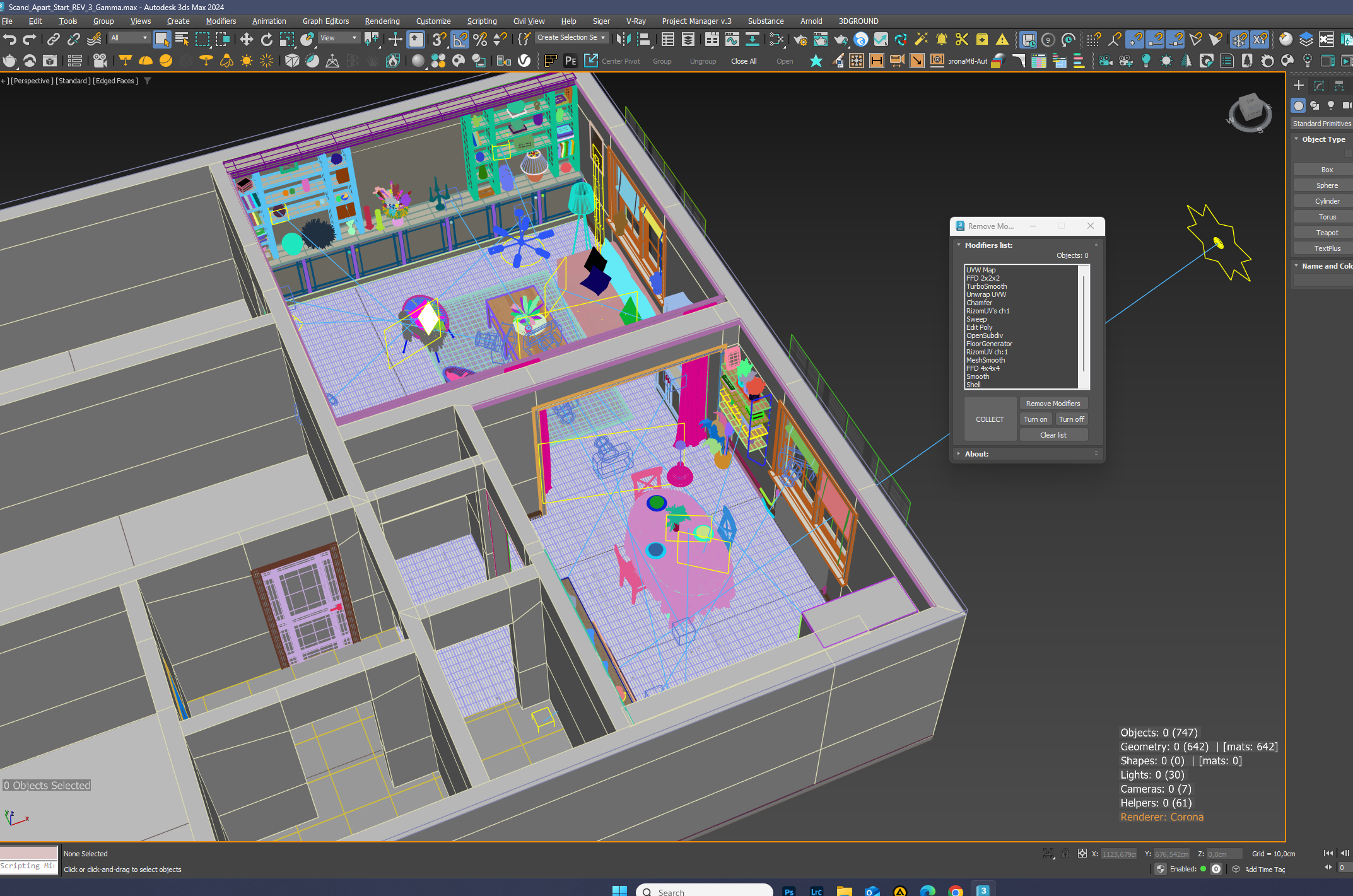

в копилку что выше написали, есть еще такой полезный скрипт
это от sini
