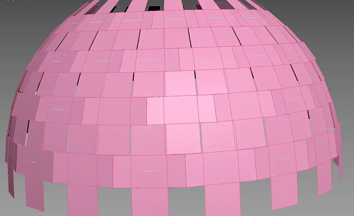

Хэлп! Как замоделить такой вот сложный купол?
На сайте c 13.11.2012
Сообщений: 8
Я вообще уже голову сломала....
По такому типу надо делать, но без щелей, тк будет литье из глины!

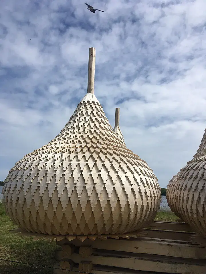

Но форма будет вот такая!
Это очень условно!
Те должны быть такие "плюсики" и более сложная форма....
Сообщений: 4832
Я вручную раскидывал, через Array
я пробовала через аррэй, но потом надо вручную же соединять точки чтоб цельная форма была или буляном их потом обьединить?
Сообщений: 4832
Не представляю, мне для виза надо было. А что означает "литьё из глины"? По типу 3Д-печати или по принципу отливки колоколов?
П.С. Можно попробовать в единый мэш слить в браше, если нужна оболочка. Но там будет без чётких граней.

RailClone
https://www.youtube.com/watch?v=6nH3zdqy4I4
Может скатером попробовать по таком же принципу.

узнайте требования, действительно ли нужна цельная оболочка или сгодится просто из пересекающихся дощечек, если оболочка не нужна, то я бы сделал один элемент - дощечку, потом использовал бы модификатор бленд и копировал по кругу по заранее смоделенной форме купола.
по идее в реальности они даже не гнутые, может и без бленда можно обойтись тогда

Я как то давно писал в блоге про моделирование таких цилиндрических поверхностей, способ рабочий. Либо если вам не нужна именно геометрия, а достаточно того же дисплейсмента для дальних ракурсов, то можно текстурой сделать
https://3ddd.ru/blog/post/modielirovaniie_slozhnykh_povierkhnostiei_v_3d_max_snova_k_voprosu_o_draivierakh

Если не получится всеми способами, можно руками сделать вертикальную часть и потом по кругу её размножить
по принципу отливки!
На сайте c 26.07.2010
Сообщений: 182
Надо попробовать в новом максе 2024 Array2. Philotaxis + Progressive.
