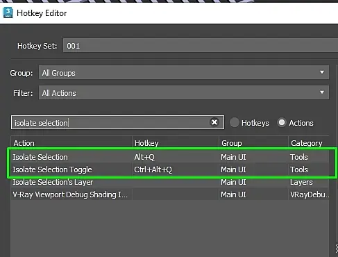

IIINikoIII, GorillaZ, за логику режима изоляции теперь (три версии как) отвечают две команды:
1. isolate selection - позволяет быть в режиме изоляции, выделить отдельный объект в нем, и "провалиться" на уровень ниже. Если изменений в выделении нет, или оно "скинуто" - выведет из режима изоляции.
2. isolate selection toggle - переключатель режима изоляции. Вне зависимости от выделения под мышью будет переключать режим изоляции и выход из него.
Разница вроде и небольшая. Но лучше настроить под "классический" alt+q нужный вам.
