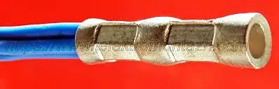

Цитата Exengineer:
гильзовым методом, не лучший метод - кабель прослужит меньше.
Почему?
Сообщений: 2323
Цитата CrAsssH:
Почему?
Скрутка в большинстве случаев приводит к перегреву в месте скрутки в спираль медников, можно - но только в крайнем случае. У меня было 10 или 12 кабелей которые надо было бы наращивать если обходиться без обрамления. А потом я бы забыл с течением времени где точно я делал нарост.
На сайте c 09.01.2008
Сообщений: 5274
Exengineer, в сообщении говориться, гильзовый метод не лучшее решение. Далее пояснение про скрутку. Как они связаны? )
Сообщений: 2323
Ну скрутка прячется в гильзу. Ставишь гильзу, пассатижами скручиваешь медник с одного конца кабеля и с другого объединяя их - потом скрутку медников с гильзой феном обжимаешь в изоляцию. Потом ещё феном усаживаешь в финальную изоляцию.
Внешне всё гуд, но внутри спираль скрутки. Ток-то бежит, там в скрутке повышается и напряжение и сила, идёт перегрев и ка-бум через лет 7-10). Метод наращивания я себе оставляю для слаботочки где не предполагается сильной нагрузки. Не для силовых кабелей.

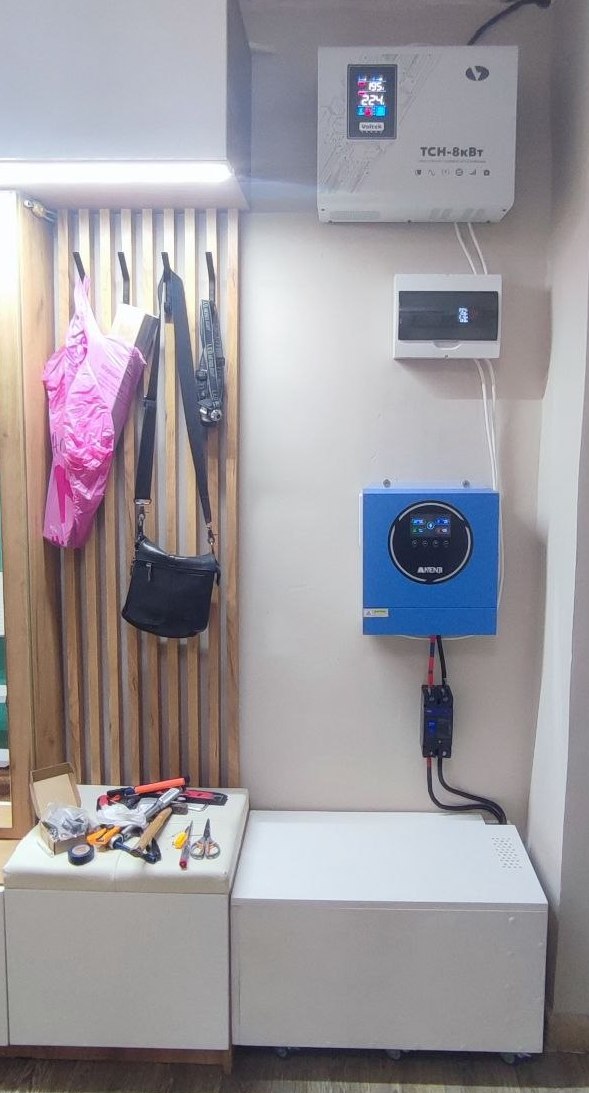

Цитата TRAFFIC_rus:
Эт ты на фото?
Да. Вид сзади
Девочки сказали, нужен вид фронтальный 😊

Сообщений: 5274
Exengineer, не надо скручивать. Просто вставляются жилы и обжимается.
Какой смысл в скрутке? Боязнь, что выпадут или контакт плохим будет? )
Сообщений: 2323
Верно) Жилищник вполне их отрывает грубо руками и кабель висит чёрти как - выпадение наиболее вероятно. Затем ставит лампочки которые запитываются как опоры освещения вечером или ночью. Это личные притязания на надёжность, да. Чтобы перебоев не было и так далее.
Сообщений: 5274
Exengineer
Про такие гильзы идет речь?
Я не представляю чем соединения из них вытащить можно. Только обрезать.
Сообщений: 2323
Внутри может быть обрыв контакта, такое бывает. Всё-таки учитываем усталость, растяжение и деформацию. В целом кому как удобнее - если условия неагрессивные, можно не скручивать. Если общедомовое - лучше делать надёжнее. А ещё лучше всё учитывать заранее с запасом в 20-30%.

Сообщений: 4711
Опрессовка, лучший метод соединения. Трудоёмкий, потому и не популярный. Есть те, кто и Вагами не брезгует, но это не значит, что надо повторять
