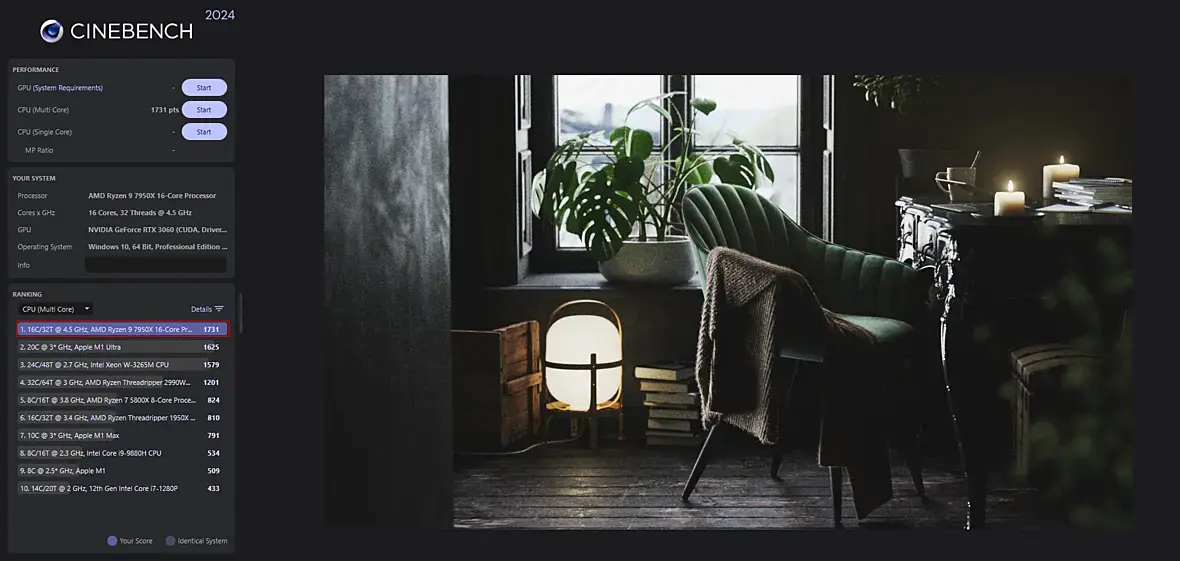

Ребята Привет!
1731 балл мало для такого процессора? При нагрузке в среднем показывает 4850 Mhz

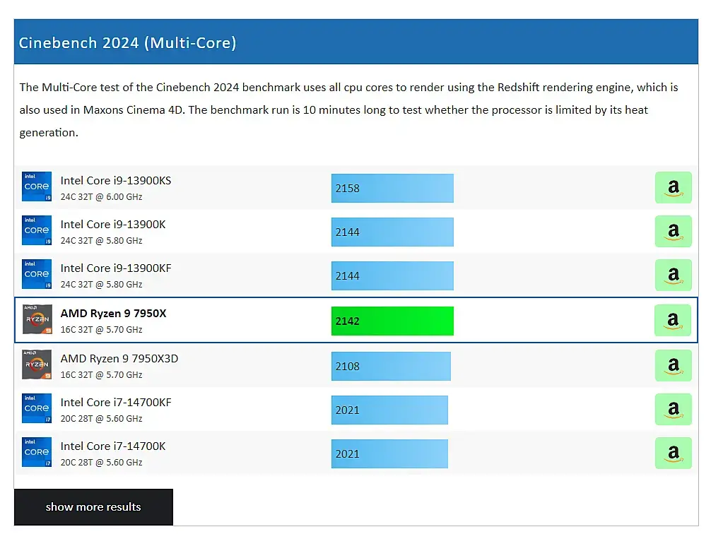

Для теста производительности своего процессора можно воспользоваться специальной программой, называется Cinebench.
Скачать можно тут: https://www.maxon.net/en/downloads/cinebench-2024-downloads
После установки запускаете тест. Он будет похож на рендер. Итогом увидите число. Ориентиром держите в уме 2142. Если у Вас плюс-минус в рамках до 5% погрешность, значит все нормально. Если сильно меньше, тогда беда и Ваш процессор работает медленнее, чем должен.
Я протестировала... я плачу крокодильими слезами... там не то что до 5800Х упало... там ещё хуже! 545 pts!!! У меня, оказывается 4 ядра из 16 включено... **ать... пошла включать. Дай Бог здоровья Вам, ребята, кто подсказал где смотреть!
smiley-shok.gif Ого. Теперь интересно что по температуре будет в рендере на 16-ти ядрах.

Такое же значение выдал при 14 ядрах включенных. При 16 - 1842 балл
В целом, уже более-менее нормально.
Если взять за условный эталон в 2140 баллов при 5.7 ГГц, то при 5.2 ГГц, должно быть около 1900 баллов.
А если еще температура в диапазоне 85-90 градусов и потребление до 200 Ватт, то вообще песня.
