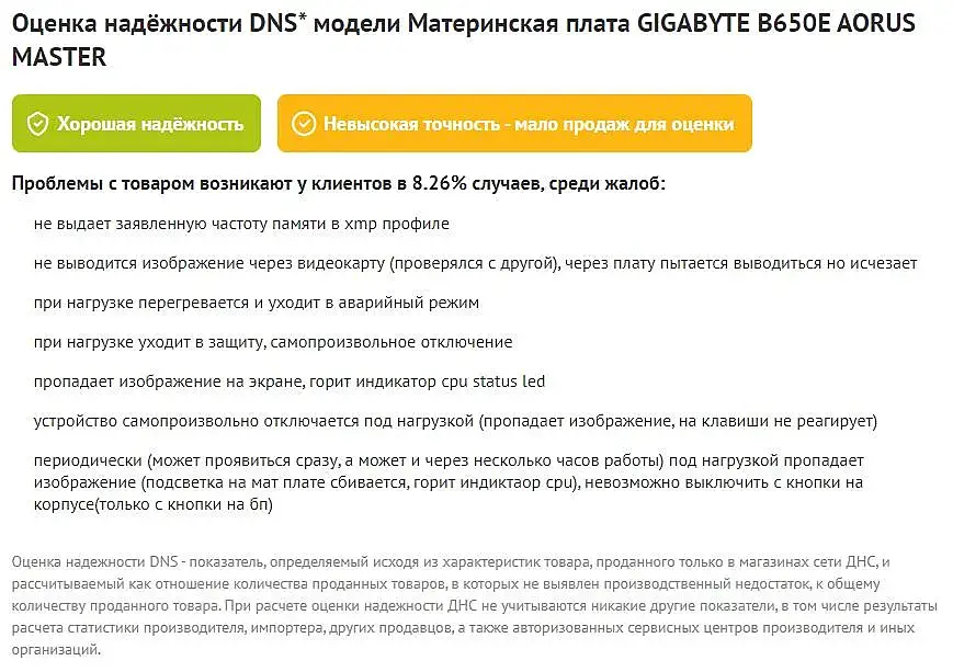

На бумаге и пока всё работает- 7950 прекрасен, но чёрт, прозиводителям надо отрывать ноги за такую сыромятину. Кстати вот у меня сейчас асус почти за 30к и я знатно прифигел, выяснив, чо не могу раскидать управление вентиляторами в биосе основываясь на показаниях температур разных датчиков. В MSI я выбираю к апримеру фэн 3, он у меня дует на VRM, настраиваю лимиты кулеров и красота. Ни один лишний вентиль не крутится без необходимости. В асус вся завязка в биосе на температуру проца, т.е такую тонкую настройку провернуть низя. Такая тупость, я не могу. В софте в винде всё это настраивается дико неудобно, плюс пашет с какими-то лимитами дурацкими, я снёс нафиг. Пользуюсь сторонней софтиной у которой правда 30 дней демо, а потом буду думатьчто-то дальше. Абсолютно конченый момент. Разачарован. В след раз буду только мси брать, но сразу подороже, хотя сама мать просто идеальная была. Мини атх, 2 слота м2, 128 гигов оперативки поднимает и я не увере, что дело было вообще в ней, но коль уж купил эту асус и на ней пашет всё, то оставлю как есть. Комп вышел золотой.
Гугланул вашу мамку. перед покупкой гуглил и свои, по ним чисто было, а по вашей нехилый такой список. Как же вы брали? Не посмотрели?
На сайте c 07.06.2009
Сообщений: 867
это уже там так выводится после того как я свой негативный отзыв оставил))
а до этого не было сильно негативных отзывов там..
выбирал по обзорам и ревью в интернете. По обзорам и у тех, кому повезло не нарваться на брак - это топовая мат.плата)
Ну тогда махнут на другую и должно взлететь. Где-то в отзыве читал как человек три мамки подярд сдал по гарантии в днс, все были с браком. Представляю как у него пригорало.
