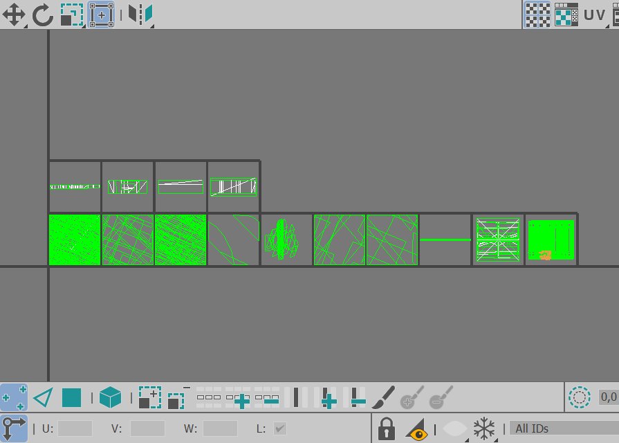

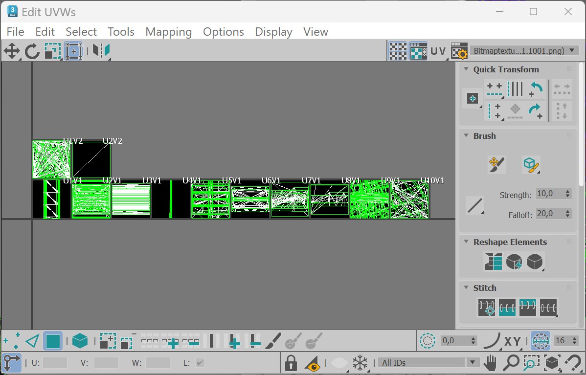

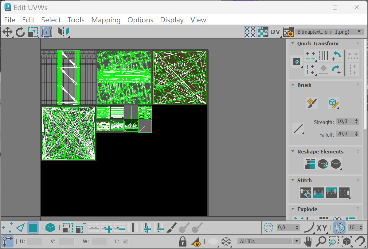

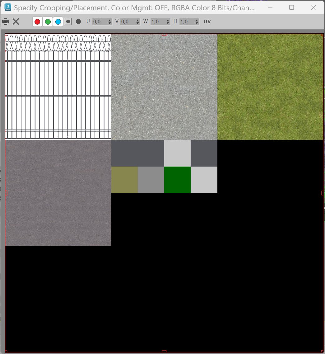

Сделал в скрипте GeoAGR собирание в общий атлас разрозненных текстур и развертки (как для лоуполи, по правилам).
Например, хайполи модель собрать по типу лоуполи, с разверткой в первом юдиме и общим атласом из 5 типа текстур _d _o _n _m _r,
-карты erm раскладывает на каналы металисити и рафнесс,
-прозрачность вытаскивает из альфы диффуза.
Можно мафы собирать аналогично из виза.
Заглушки можно собирать большими квадратами наряду с текстурами, либо мелкой группой.

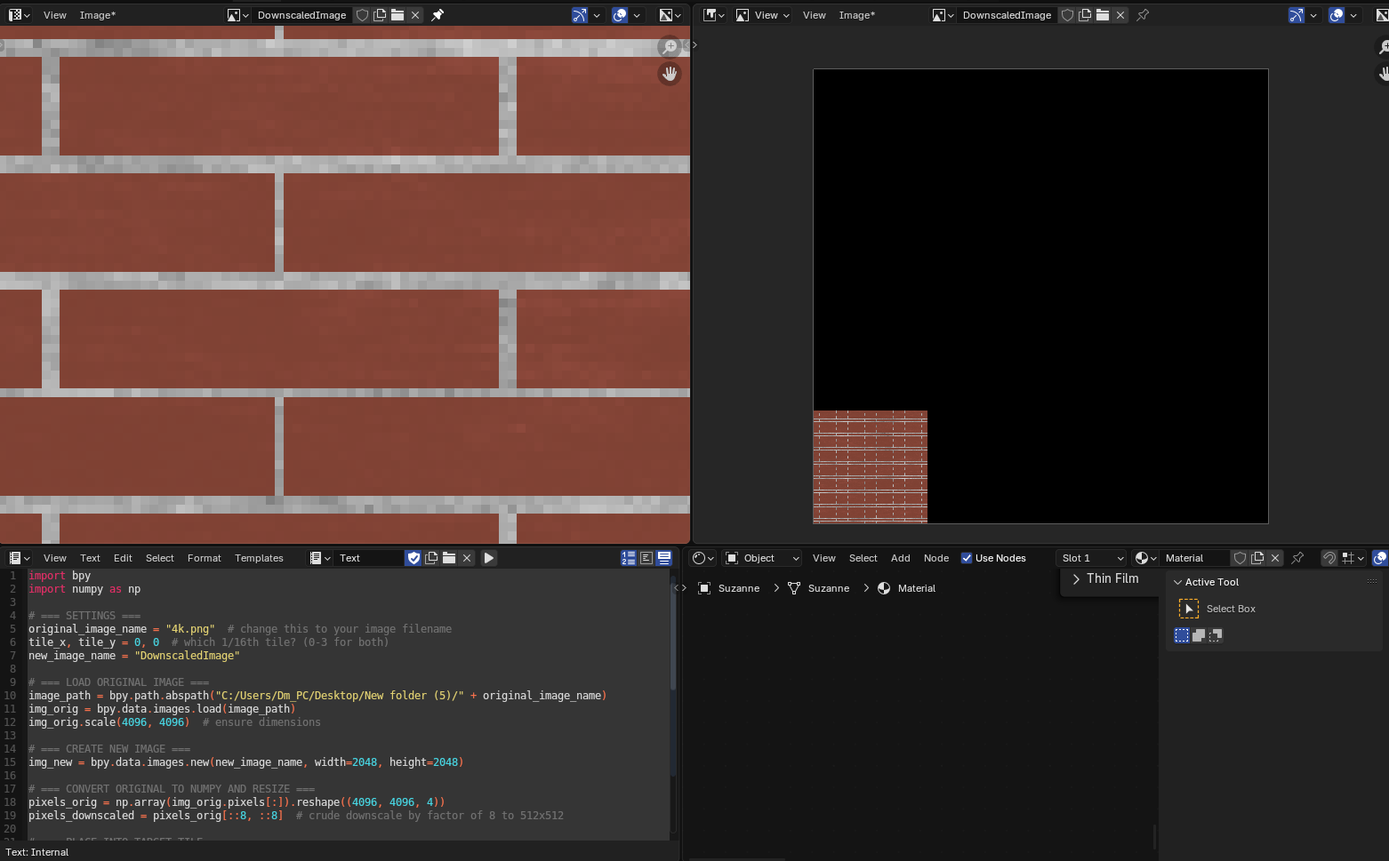

то есть вы уменьшаете размер изображения не выходя и макса? а там есть настройки интерполяции при downscale? потому что для травы или асфальта особой роли не играет а для кирпича - это важно.

да, уменьшаю изображения не выходя из макса по одному тыку.
пока нет, но интерполяцию можно добавить.
какие предпочитаете настройки интерполяции?
На сайте c 06.02.2024
Сообщений: 67
Да, сделал подобное для блендера. По дефолту у него только nearest neighbor, то есть без интерполяции, шакально накирпиче получается. Но GPT chat говорит можно подкрутить (You must install scipy or opencv-python into Blender’s Python environment) и будет и bicubic и bilinear. Удобно, думаю сделаю, обращайтесь)

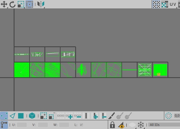

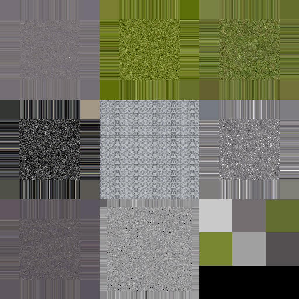

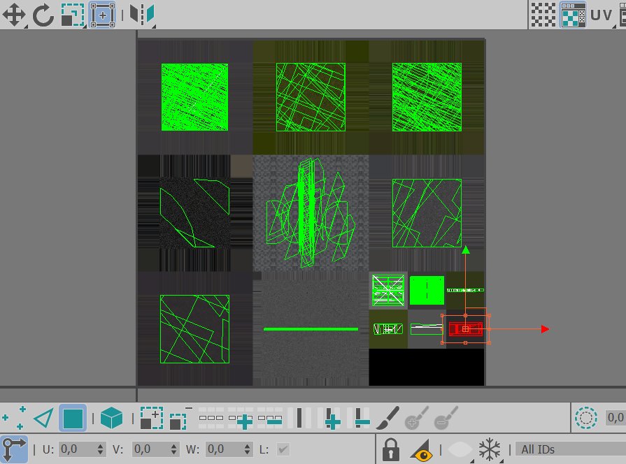

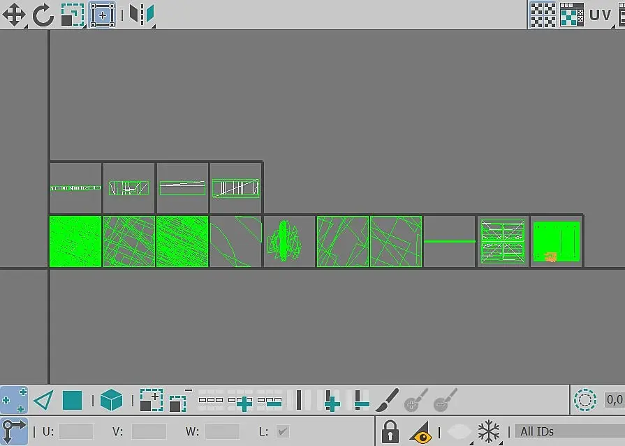

Доработал. Сделал теперь автоматическую развертку, из нескольких юдимов собирается в один, теперь с попаданием плотностей текселей в диапазон (10..40), что нужно для запекания земли ландшафта. Из хайполи текстур создается лоуполи атлас, но не простым набором, а с переразмером под плотность развертки и падингом. Заглушки делаются отдельно, обычно это текстуры по краям юбки. При желании их можно в отдельный квадрант не собирать, а все делать одинаково.

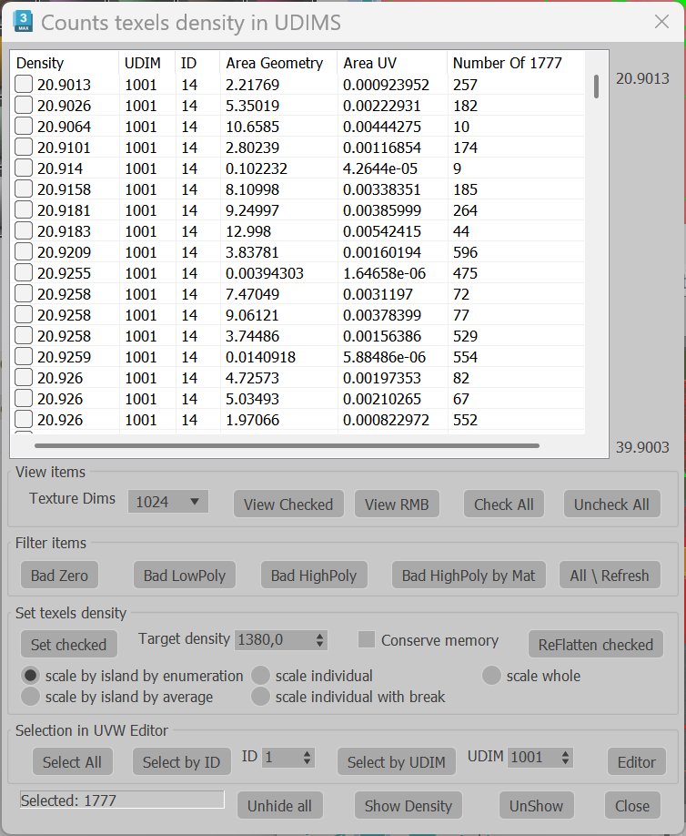

3.для макса простая тулза  texeldensitytool.ms, но надо перещелкивать много. Есть другие безплатные, в блоге моем посмотрите, список есть. Что-то похуже, что-то получше.
Этой тулзой пользуются проверяльщики.
4.мой платный скрипт для 3ds max GeoAGR, вывод списком с диапазоном, с выбором и фильтрацией проблемных, исправлением, .. скрин выше.
