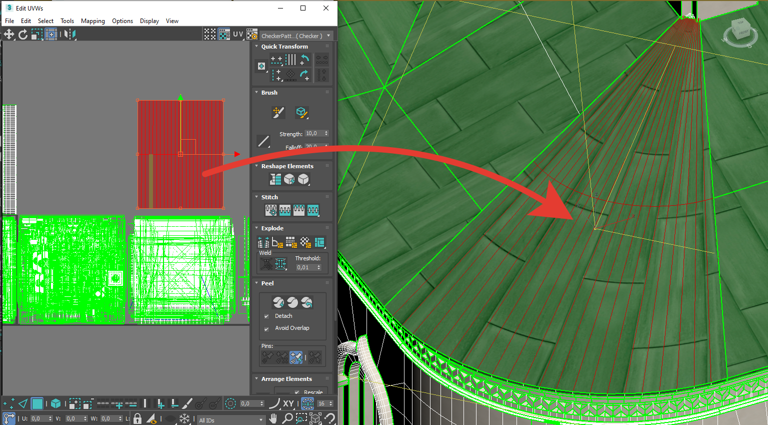

Все полоски = арки разворачиваются и выпрямляются в прямоугольники, потом нарезаются под тайл \ тексель
Кстати, вот этот момент максом делаете или ризомом?
И режете по тайл тоже как? Метод интересен.
Ризом конечно. Т.е. без него в плане развёртки - это я даже не знаю как вообще. С Блендера то народ через бридж в Ризоме развёртку делает, а уж с Макса то совсем без вариантов.

Цитата DeLEVEL:
По ситуации. В основном руками всё.
Это вот и смущает больше всего.
В максе есть методы разворота развертки вдоль гнутых поверхностей, кнопки на виду, мало кто пользуется. Хочу обобщить и запихнуть в скрипт, чтобы само делало автоматом, по кнопке и не думая.
Кто-нибудь напишите хороший прием свой (в максе), попробую автоматизировать.
А затайлить и запаковать в юдим и сейчас уже можно по кнопке.

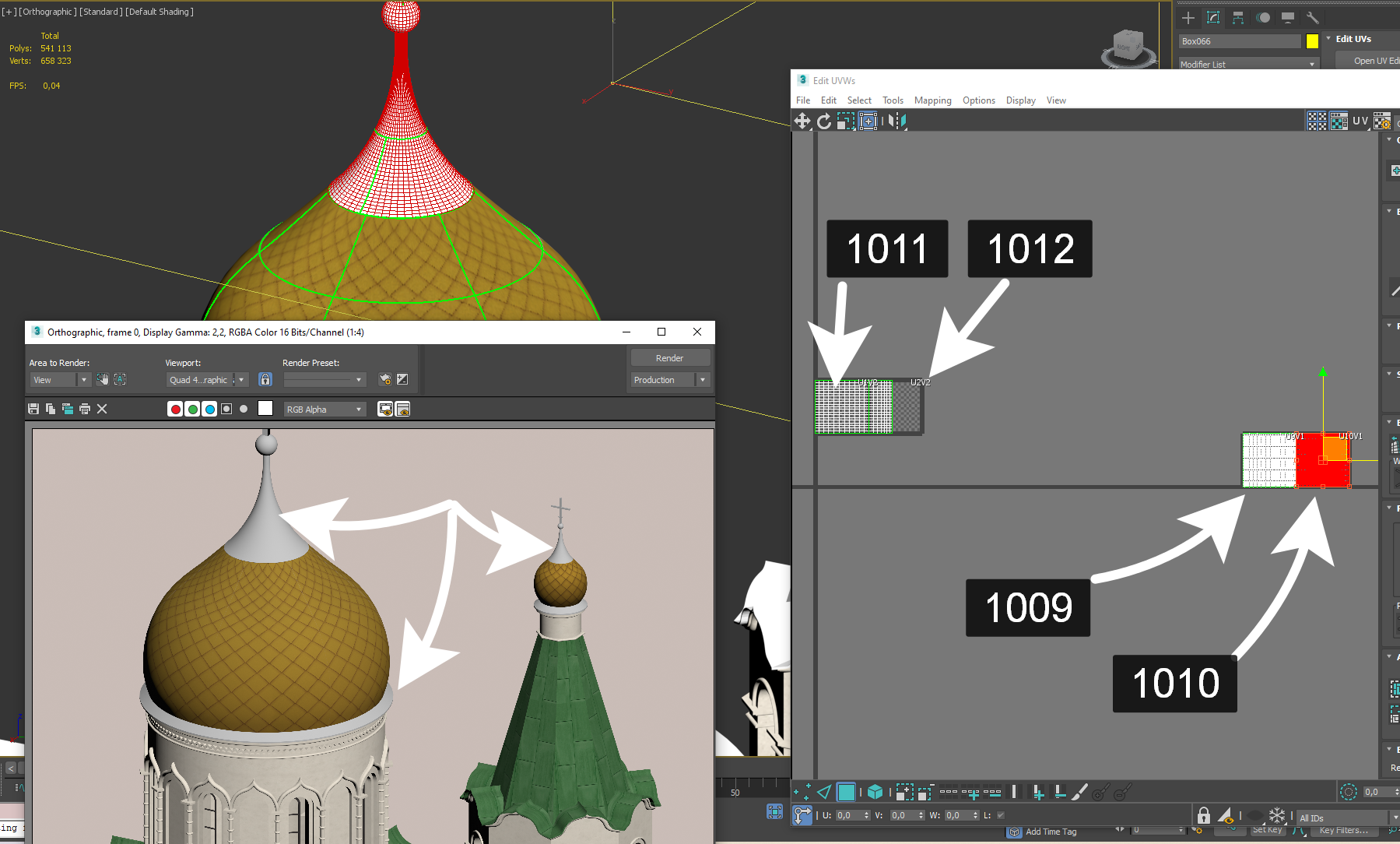

Подскажите пож, какой то глюк при отображении и рендере упакованной геометрии в юдимы.
в максе 24 кладу в стандартном мате в дифуз - multitile, все текстурки с 1002 до 1012 отделяются от основного имени файла точкой, при загрузке ставлю галочку загрузить как сиквенс - во вьюпорте все серое и на рендере тоже. В поле количество текстур почему то 1 указана, хотя подгрузились все. Юдимы заполнены по порядку с 1002 по 1012 строго по схеме. Причем в максе 21 все норм и рендерится и во вьюпорте отображается, но не совсем. Там не цепляются текстуры где номер юдима отделен точкой, нужно черточку ставить, но это не соответствует требованиям нейминга и почему то юдим с номером 1010 берет другую текстуру из другого юдима. Как будто он не видит юдим 1010. Что то явно не так делаю, скорректируйте пож. Тут 2 варианта или как то заставить 21 макс загрузить нэймиг с точкой или в 24 максе заставить рендериться как надо )
Буду признателен за совет.
Сообщений: 4497
Сделай обычный мультисаб и всё, в анврапе разложи айдишники на геометрию

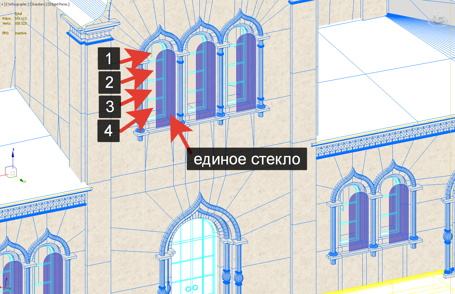

А как быть со стеклами если рама разделена переплетами. Делать в каждый фрагмент стекло или можно весь проем стеклом заполнить?

Стекло лучше делать одной плоскостью на всё окно.

Если стекло будет не плоскостью, то тогда придется разворачивать так, чтобы соседние стекла одной рамы были развернуты вместе. Стандартными средствами будет очень напряжно разворачивать, чтобы плотность текселей выдержать с точностью до долей единицы. В скрипте у меня это одной кнопкой делается на всю модель.

Я подумал что юдим 1001 должен быть занят под стекло, поэтому начал со второго (( а зря.

Каждый объект начинается с первого юдима. А стекло - отдельный объект.
Для стекол отражения в движке будут, нужно чтобы карта окружения отражалась правильно. Практика такая сложилась, что по требованиям надо, чтобы стекла были развернуты очень точно, к ним предъявляют такие требования высокие по плотности.

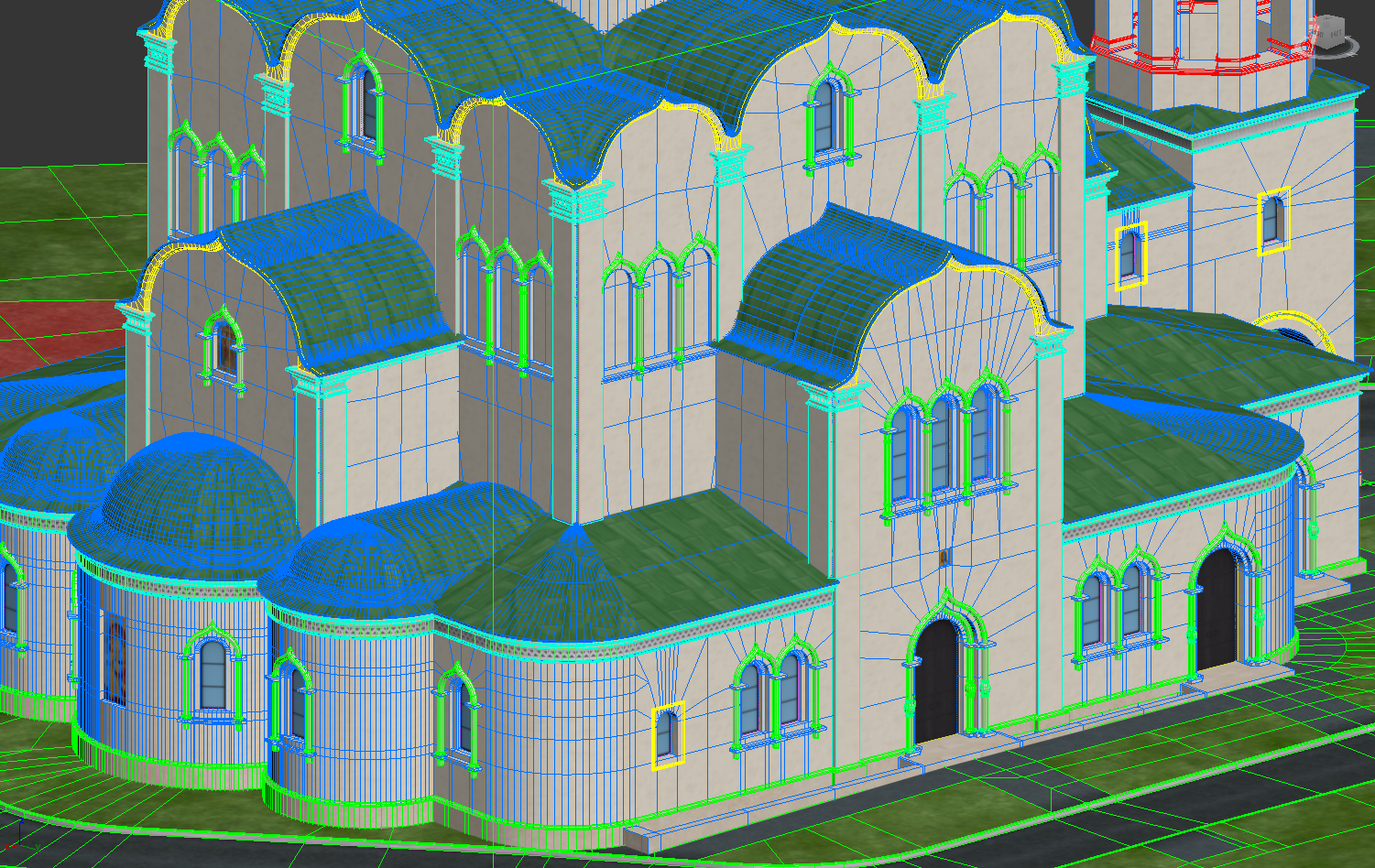

Подскажите по лоупольной модели пож. У меня сейчас после оптимизации вот так выглядит модель. Декор из стен выступает на 80мм. По полигонам вписываюсь в 150 000 сейчас получилось примерно 40 000 поликов, хотя это до триангуляции, потом наверное увеличится. Вопросов несколько:
  1. Нужно ли запекать в текстуру всю стену с декором и проемами или можно декор оставить, он сейчас сильно оптимайзен, запек в текстуру только рамы со стеклами. Это самый важный сейчас вопрос.
  2. По плотности текстуры пишут, что только поверхность рельефа должна быть с заданными параметрами плотности текселя, значит тут не важно, можно развертки взять с хайпольной модели?
  3. Тут по юдимам не нужно раскладывать значит будет один мультисаб мат? Или не атачить в один меш модель а разбить по матам
  4. Посмотрел примеры на стеклах нет ни прозрачности ни отражений - вся стена одна текстура. Можно не заморачиваться со стеклом, оставить просто дифузную карту?
Буду очень признателен за советы!
