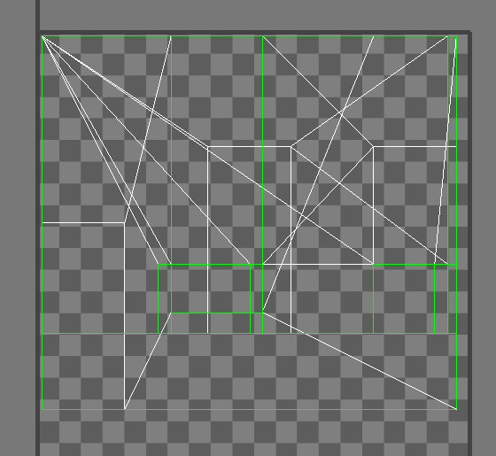

Здравствуйте! Отправляю скрины.

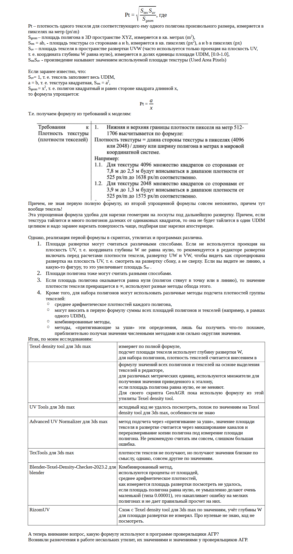

Судя по скринам, как уже сказал Георгий, Вы проигнорировали требования плотности пикселя или не поняли как моделить по технологии Юдим и для чего это вообще нужно.
Цитата GeorgiyS:
1.Ошибками при загрузке в анриал. Окошко там всплывает. 2. Замечаниями проверяльщиков на плохой моделинг.
Да можно вообще тогда в заглушках автоматом каждый фейс максимально вместить в юдим с наложением. Мне тут опытный в анриале человек рассказывал что если даже полигон проецируется развёрткой хоть на 1 пиксель текстуры - то это никак не влияет на перформанс.

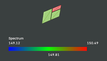

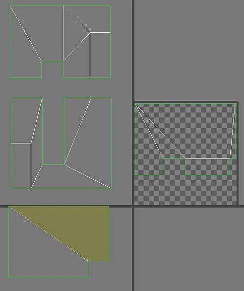

Ранее уже выкладывали примеры, но вот просто для наглядности. Мои острова 6 на 6 м и вот после нарезки каждый кусок складывается "бутербродом" так чтобы картинка не изменилась и не сдвинулась.
Цитата YirineriKISS:
Здравствуйте! Отправляю скрины. https://postimg.cc/Ln5W3z6q  При загрузке в Unreal текстуры модели прогружаются, и всё выглядит вполне сносно.
На сайте c 22.04.2009
Сообщений: 224
Да, так. Но чтобы за диапазон плотностей текселей не выходить. Надо мерить каждый остров (шелл), тексель.
ORM текстуры надо заменить на ERM, по каналам.

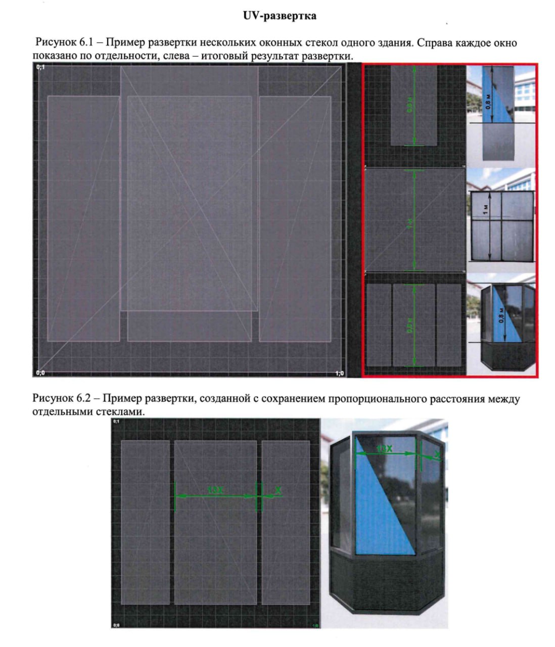

Нет, речь именно про то чтобы тексель абсолютно всех элементов стекла ОКС был одинаковый
На сайте c 03.09.2023
Цитата Vase09:
Возможго это имеют ввиду. Нам тоже отказы приходят с такой темой.
по текселю вообще не должны проверять, а что в отказе написано? Щас идет у всех отказ, по разверки стекл, должно строго по тз, если в раме окна идет три стекла, то выдержка растояния в uv должна соответствовать. У вас как uv идет?

Добавил в скрипт разворот окон по кнопке, по новым таким требованиям. Он автоматически находит группы окон, которые разделены по переплетам, разворачивает их в первый юдим с общей плотностью текселя.

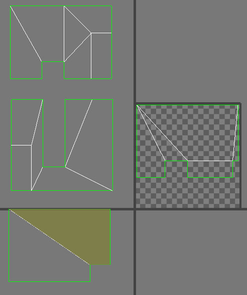

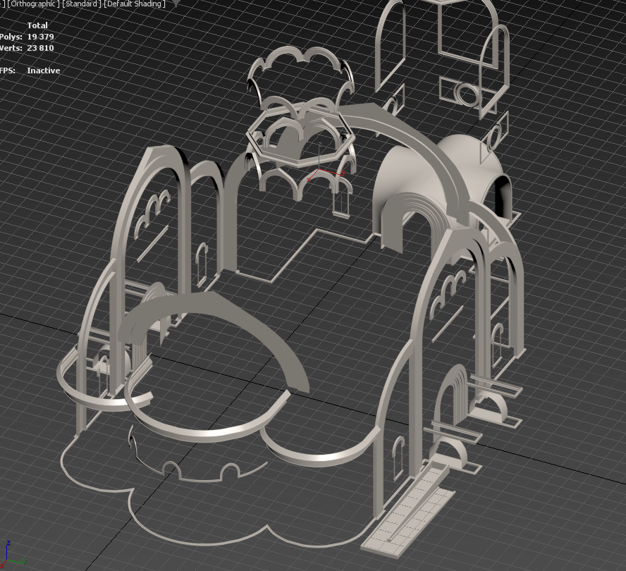

Подскажите, а как правильно нарезать на острова? На этом форуме раньше писали про нарезку, но там в примере была плоскость,
а как такое резать например? Чет никак не соображу.
Сообщений: 224
Церкви самые тяжелые модели. Сложная архитектура. Зачем новичку за такое браться?
Если на этих элементах будет текстура, надо резать.
Если будет заглушка - не надо, хватит той сетки что есть. Просто вогнать в юдим после простого кубического мэпинга.
Если текстура, то сначала надо попробовать не резать, а затайлить так как есть. Возможно получится войти в диапазон плотности текселей, т.к. много гнутых мест и сетка частая итак.
Если резать, то отделять поэлементно и накидывать матрицу слайсов как можно ближе "к параллельности и перпендикулярности"  модели, с интервалом от 2 до 7м по ситуации. Зависит от текстуры, от "способности модели тайлится".
