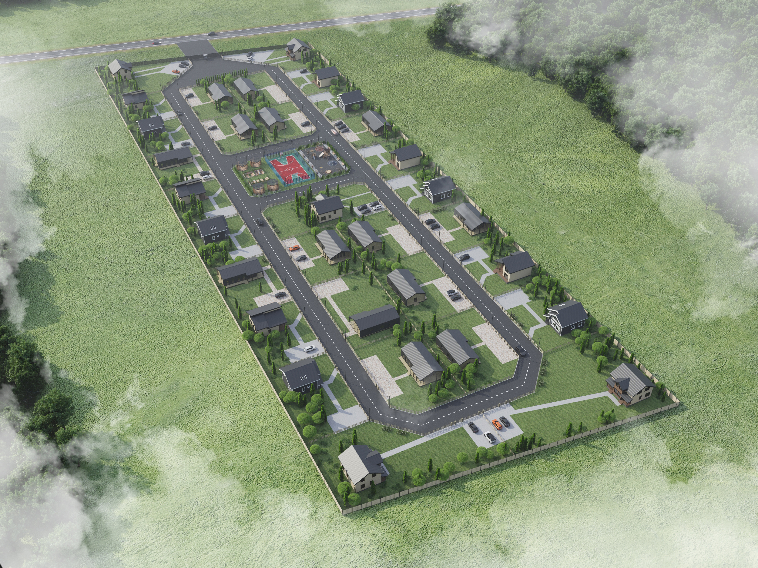

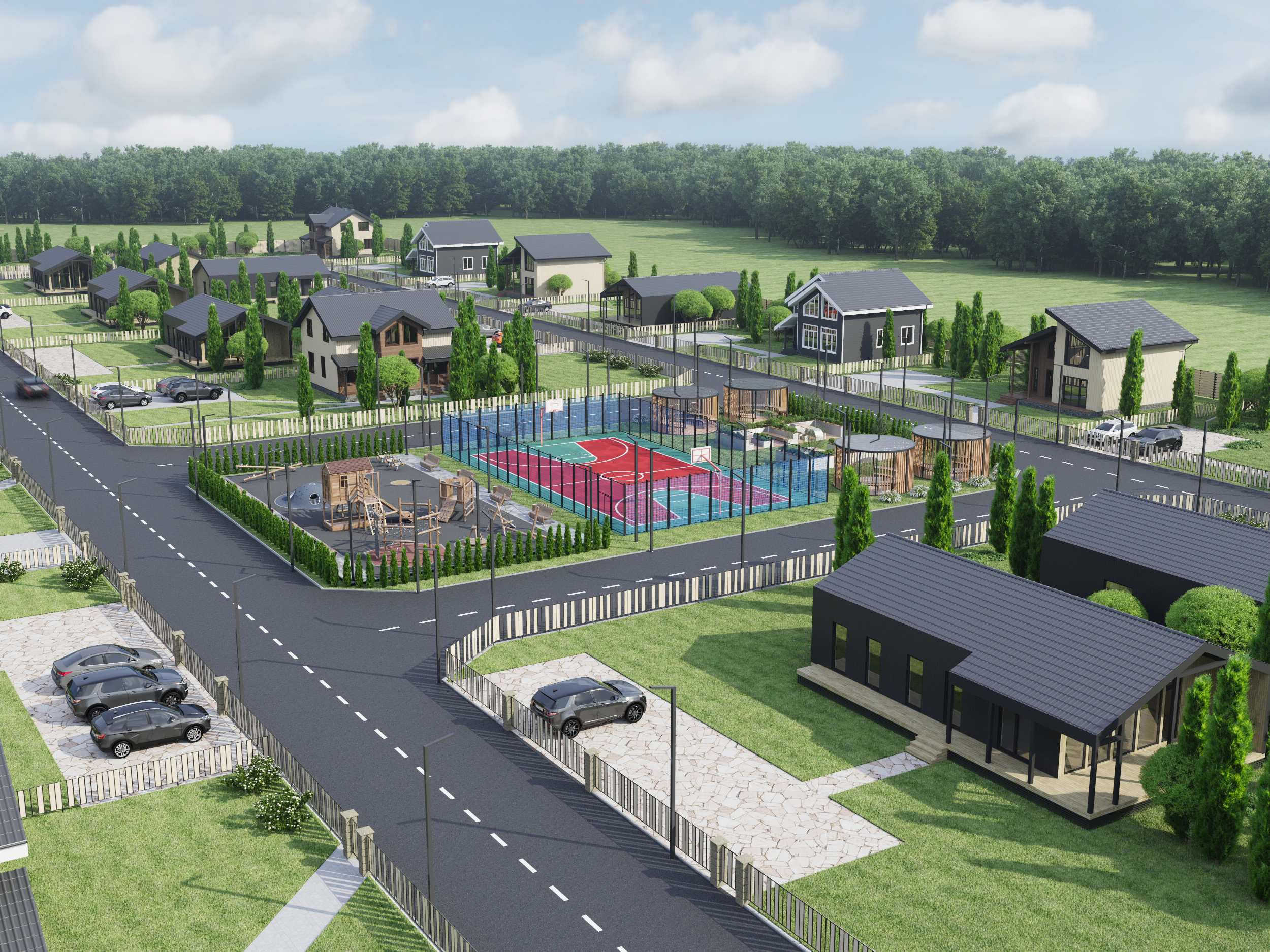

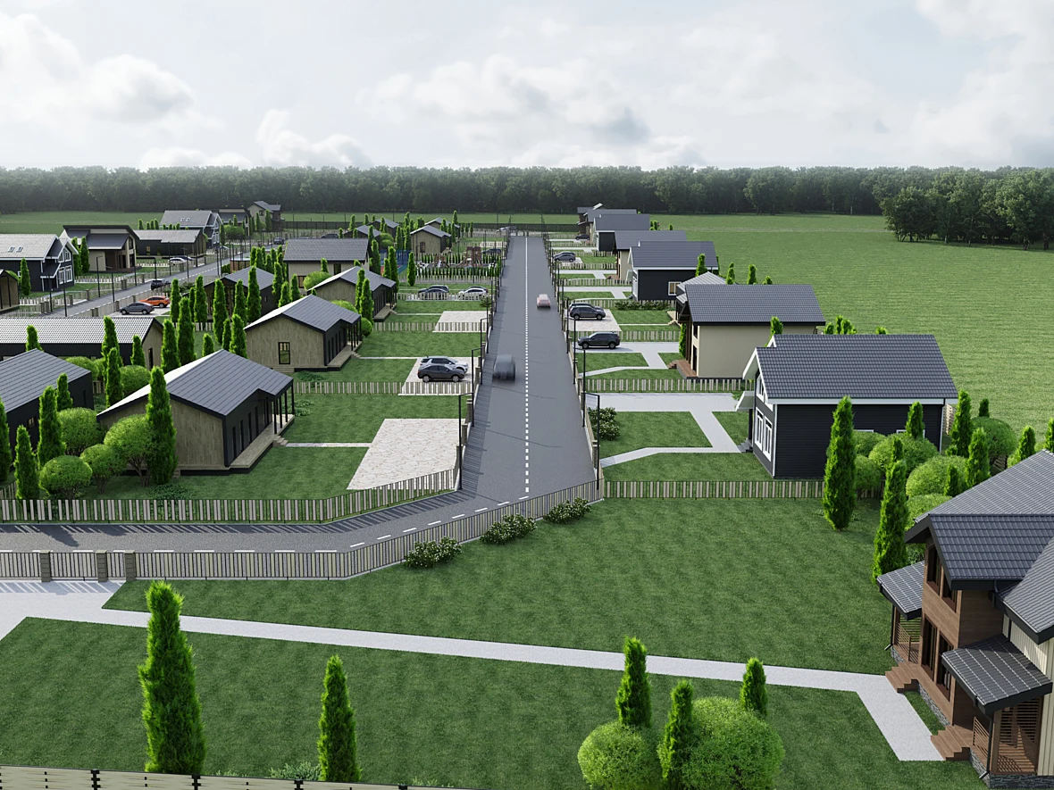

я теперь понимаю почему знаменитости лица на улице скрывают. еще пару таких воздыхателей я не выдержу. кажется пора завязывать с белогерской деятельность.
Полностью мой проект сделанный в моей студии.
В этом проекте то же участвовал. И таких проектов достаточно
Я думаю тему с профессионализмом можно закрывать. Кому-то что-то пояснять смысла не вижу. Я понимаю в силу может давности событий в 3д я с 2004 года, не все знакомы с моим творчеством. Но я все еще в теме и неплохо зарабатываю на игровых проектах.
По поводу оптимизации и лоупольности. Тут смысла отрицать нет. Что чем дальше ракурс, тем меньше можно использовать полигонаж модели. Что приведет к экономии ресурсов. Что в движке, что в максе и в той же короне или врее. Ну и конечно движок то же имеет значение. Корона кажется будет худший выбор для анимации.
Про какое-то там уважение. Ну в моей работе с ИИ, было море уважения с оскорблениями про ифоциганство и прочий бред. с переходом на личности. Так, что я останусь при своем мнении. Меня знают, тебя нет. Вот и вся проблема. И преследование из темы в тему красноречиво про это говорит.
Я останусь при своем мнении. Где можно оптимизировать, нужно оптимизировать. Если для огромной сцены на задний план можно использовать лоу-поли дерева, я лично не вижу препятствий. Да, в той же короне могут быть моменты с прозрачностью текстуры и скоростью рендера. Иногда предпочтительней меш использовать. Подчеркну, иногда. Для ближних, средних планов. Но я не только в короне работаю.
