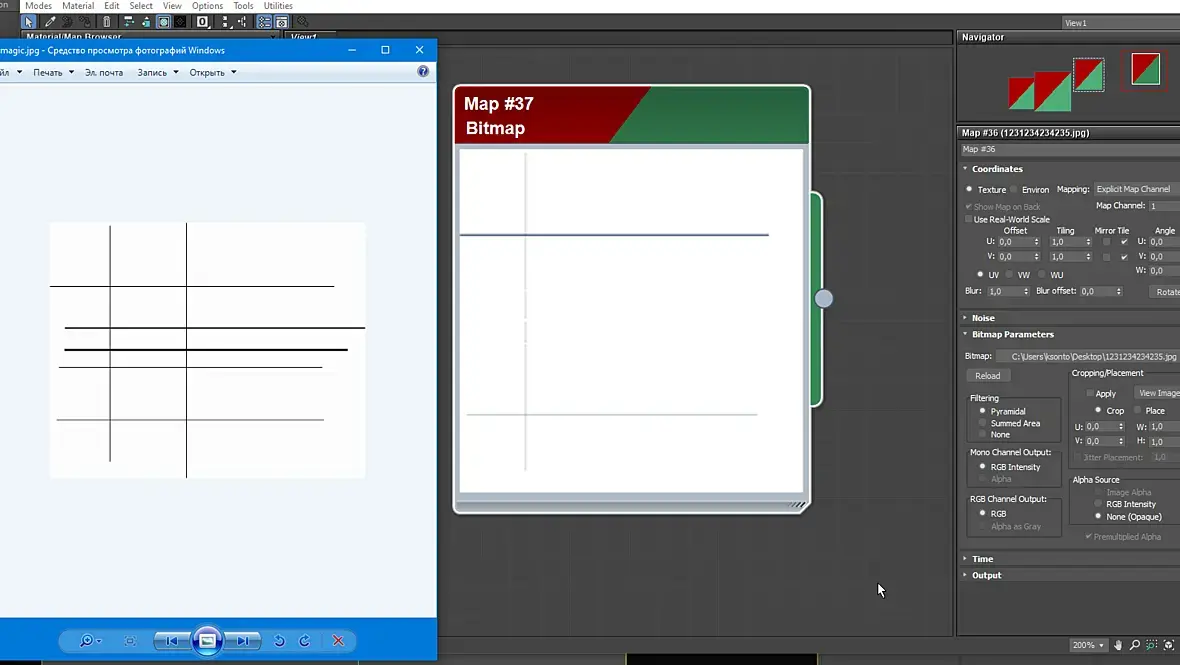

Тема для полуночников ))) Возможно баянистая темка. Искал. Не нашел.

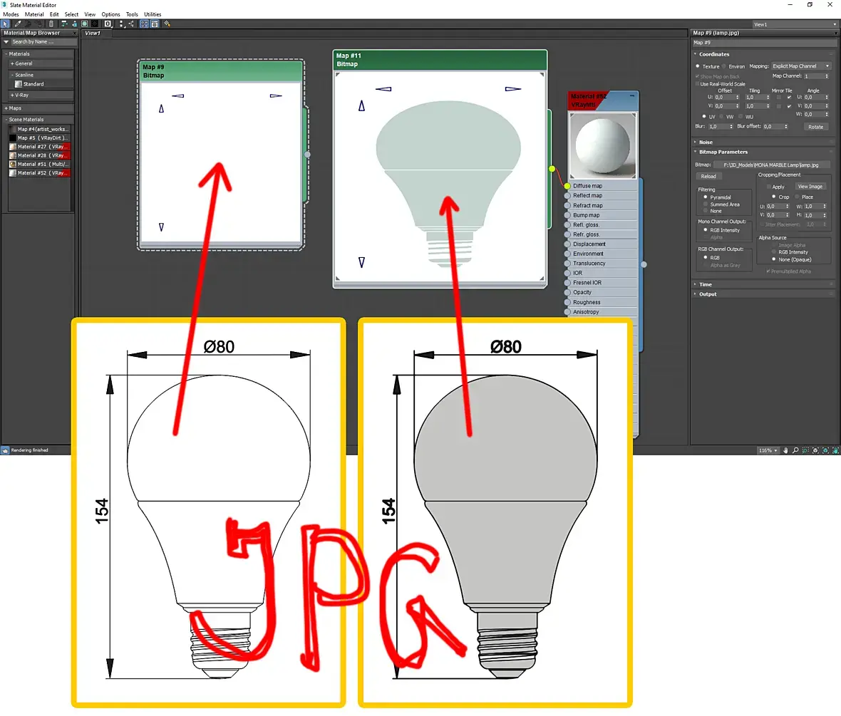

В общем, интересная штука сегодня произошла. Приспичило мне зачем-то в настольную лампу лампочку нарисовать (вдруг думаю кто захочет сверху глянуть), нашел картинку, через ФШ подрезал, сохранил, 100% качества.

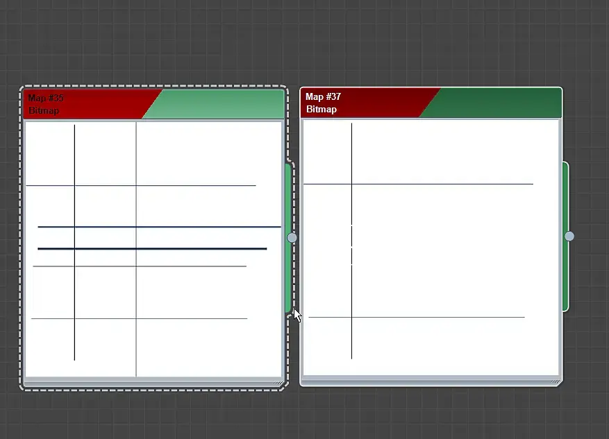

Закидываю в MAX - а там такое ощущение, что закинул DWG с отключенными слоями smiley-shok.gif. Прорисовались только выносные стрелочки, причем синим цветом вместо черного. По началу не заметил, накинул на плейн для обводки, как обычно. Думал, из-за тонких граней просто не прорисовывается. Увеличил разрешение во вьюпорте, сделал в ФШ контуры пожирнее... В конце концов - заливку добавил. Заливка рисуется, контуры - нет smiley-rofl.gif
Перезапускал прогу. Max 2020. Vray 5 (но в данном моменте не важно)
Вместо 1000 слов лучше 1 картинка:
К слову, пересохранил в PNG - проблема испарилась!
P.S.: Проблемы тут не вижу, скорее это единичный факт. Просто может кто сталкивался... Недавно длиннющую кривую балку просили отмоделить. Так без проблем чертеж в 11000х8000 px (вид сверху и сбоку на 1 чертеже со всеми размерами) загрузил и обводил спокойно

В общем, ребята и Настя, спасибо всем! Действительно картинка была в CMYK!
К сожалению, на это обращаем внимание в последнюю очередь (CMYK на закладках с заголовком файла), когда либо косяки в отображении картинке на сайте или в браузере (бледные цвета, например), либо на печати, либо как в данном случае. Видимо из-за того, что не работаю с полиграфией. Даже на принтер последний раз в цвете отправлял полтора года назад smiley-rofl.gif
Надеюсь, тема была полезной и теперь все читающие не будут наступать на такие грабли smiley-biggrin.gif
