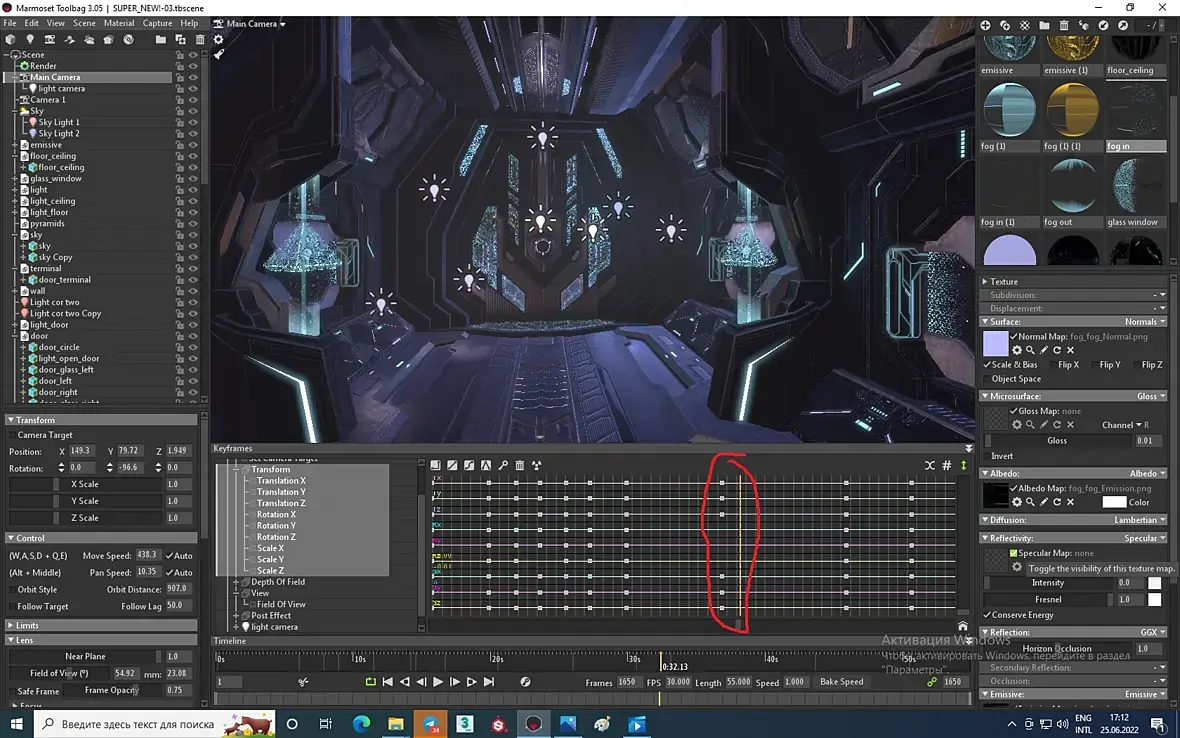

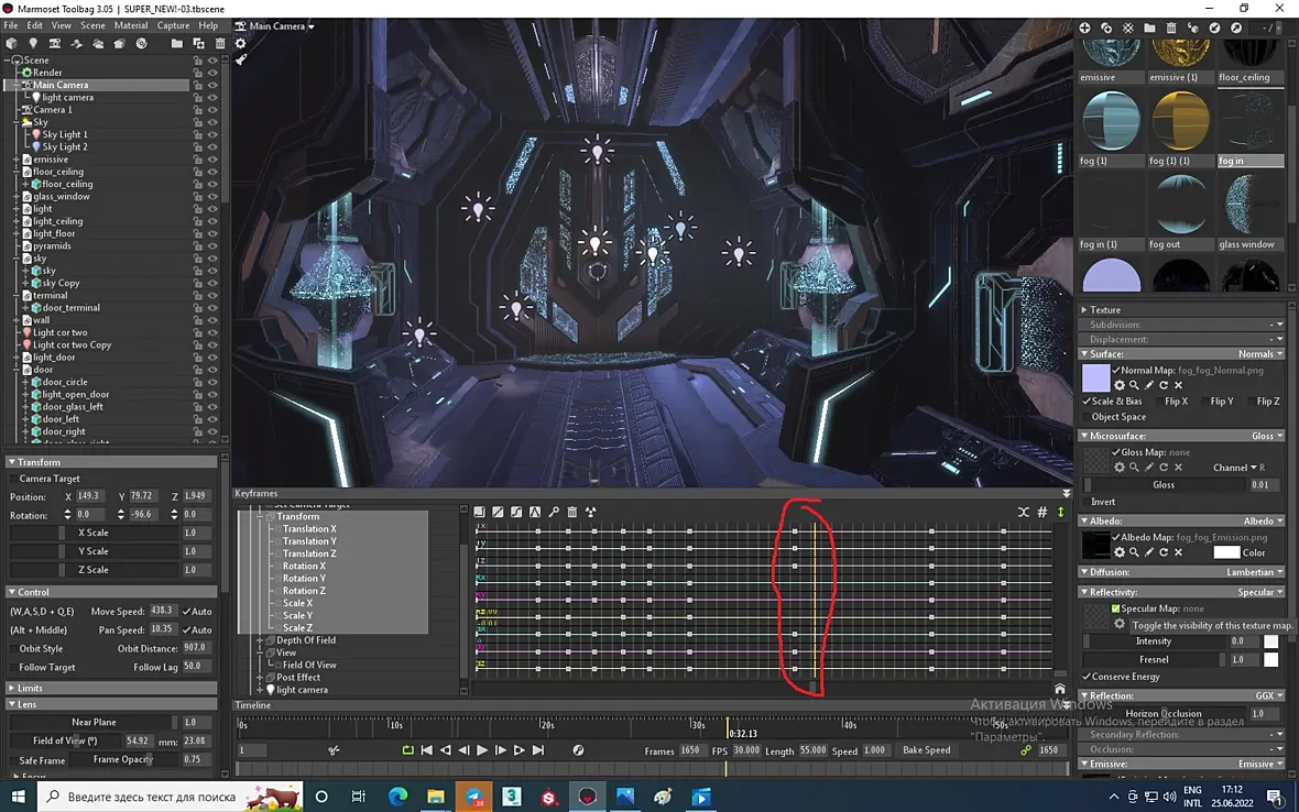

Добрый день! Я новичок в marmoset, возможно, задам тупой вопрос, решение которого лежит на поверхности, но я не могу его найти. В какой-то момент перестали добавляться ключи в анимации на повороты по xyz, все остальные ключи добавляются без проблем. В чем может быть дело?
