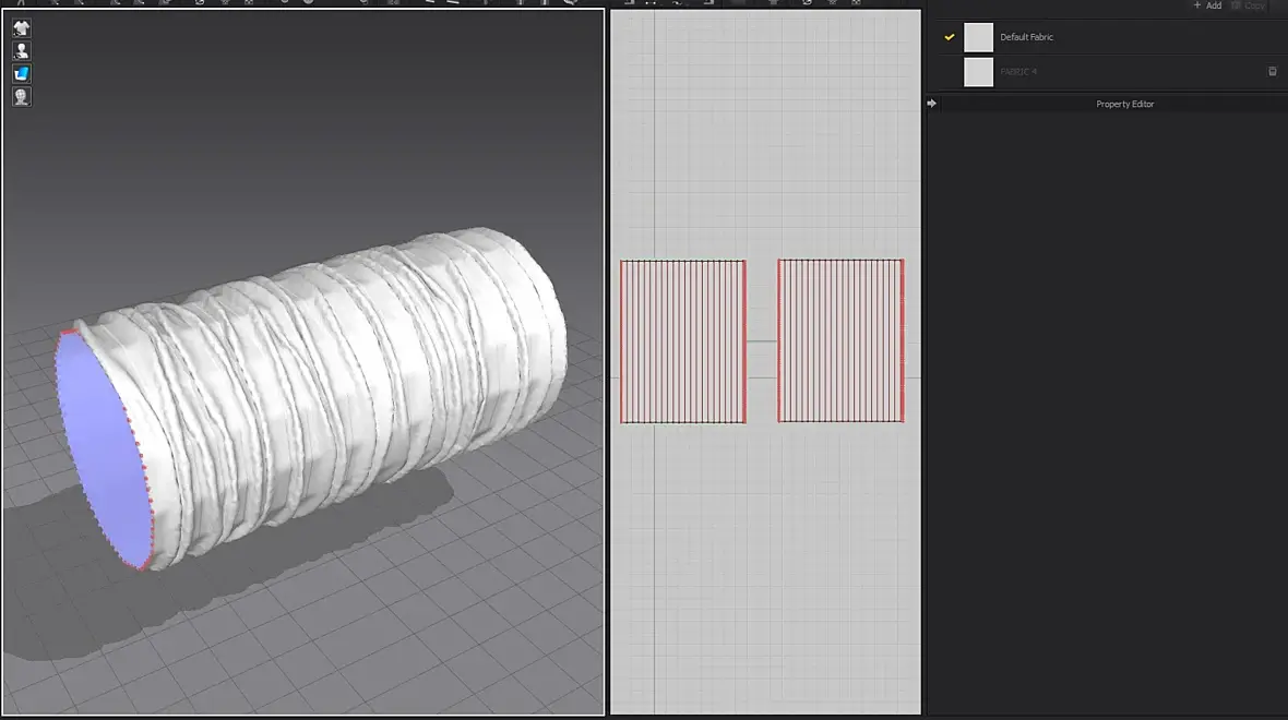

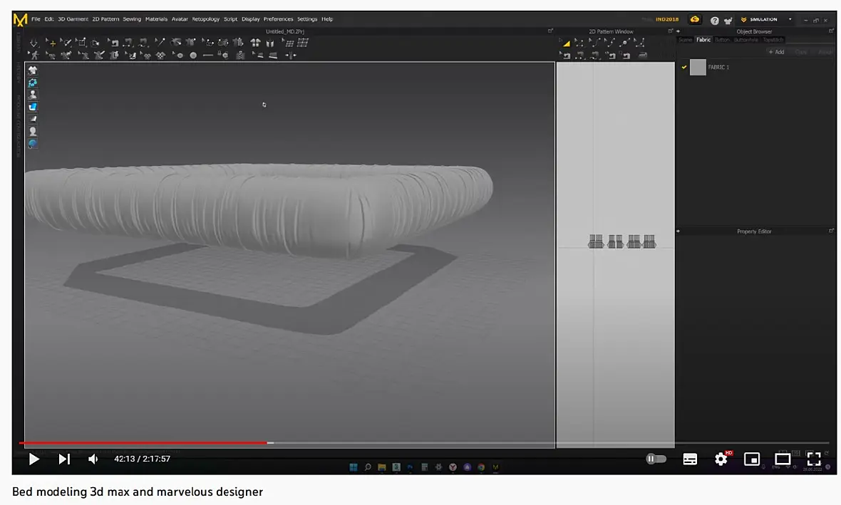

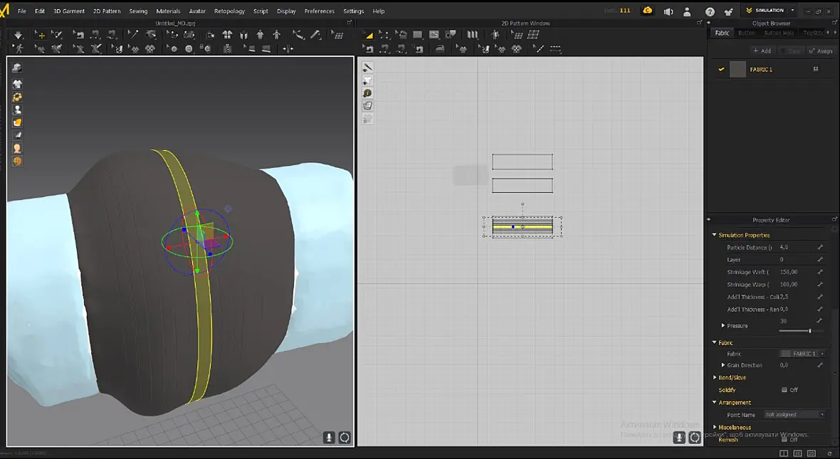

Всем привет,смотрел видео ( https://www.youtube.com/watch?v=MWGVlCNfKbU&;t=2531s&ab_channel=artemgogolov ) сделал все как он но результат другой совсем складок нету.Может кто то знает как он их делал?

Не,он нарезал кусок ткани на мелкие куски и потом сшивал

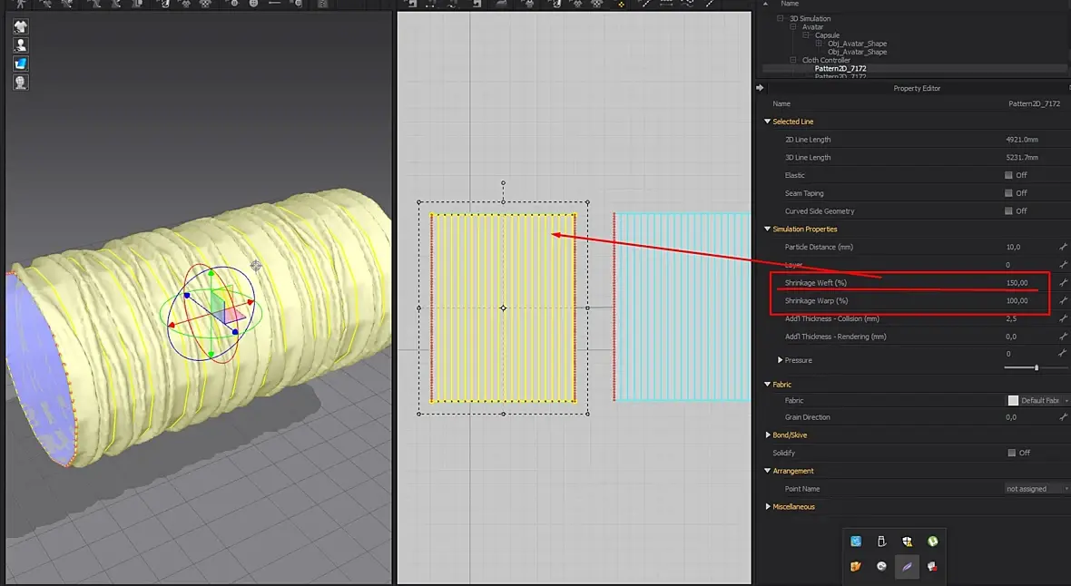

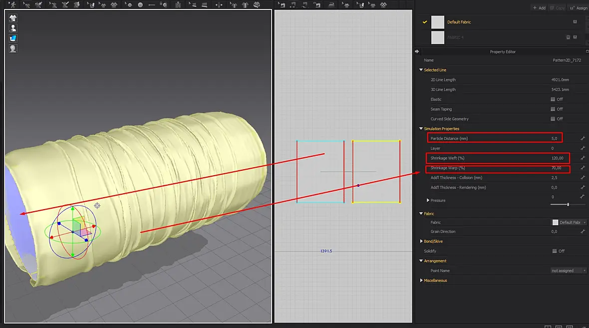

Так а у вас какой результат? Возможно, размер ткани маловат, можно добавить растяжение по ширине. Угол сшивания шва может другой. Там вроде бы 180 по умолчанию, нужно 360 сделать. Тип ткани может отличаться. Ну и particle distance 4 стоит. Если больше, то складки будут не такие выразительные.

Попробуйте Shrinkage Weft - 0, Shrinkage Warp - 150. Поменять местами значения.

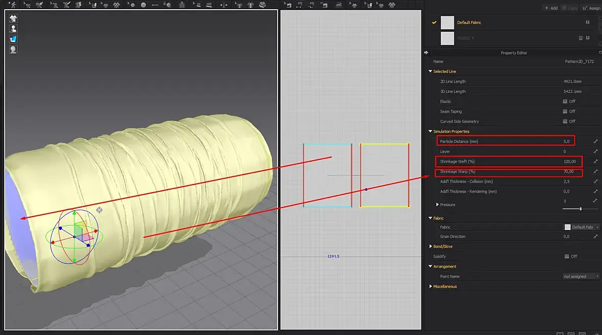

weft и warp работатают на растяжение ткани горизонтальное вертикальное, точно не помню какое как. Но если повторять как у гоголова то и ориентацию ткани нужно соблюдать.
А то расстяжение будет не правильное что у вас и получилось.

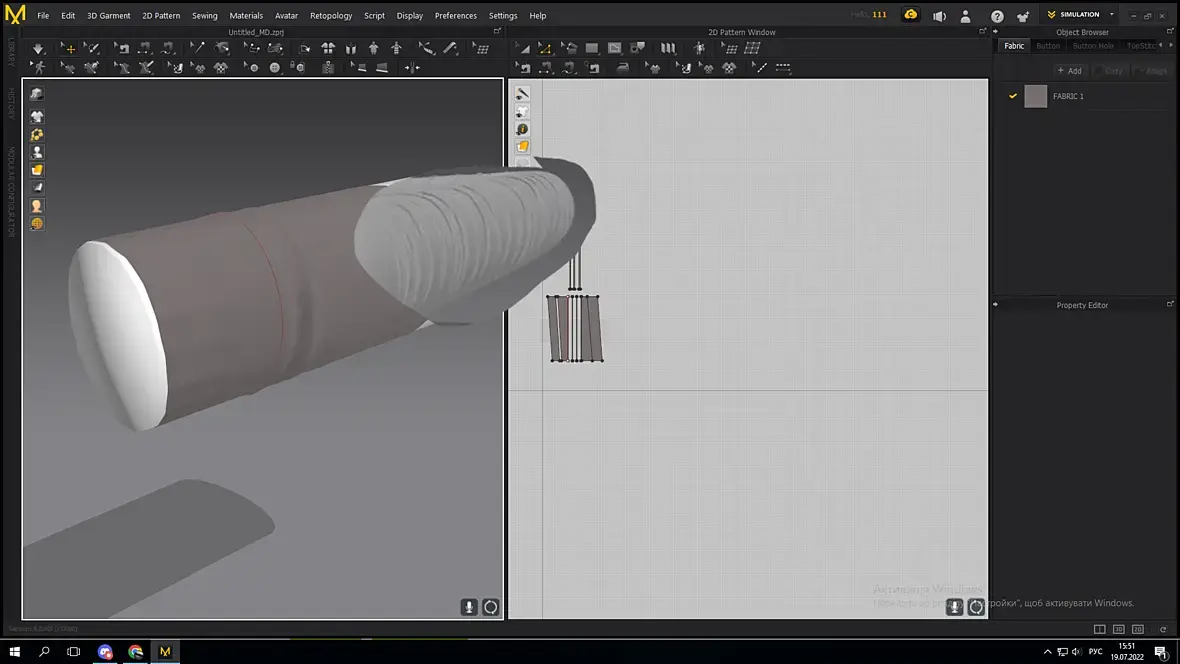

А выделенная полоска для чего? А все же никак не представлю, какая конечная цель, так бы помог)))А рефы есть готового изделия?
На сайте c 16.09.2020
Сообщений: 26
Цитата raimboss:

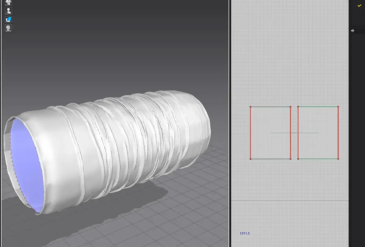

деленная полоска д
такого типа складки хотел сделать по видео

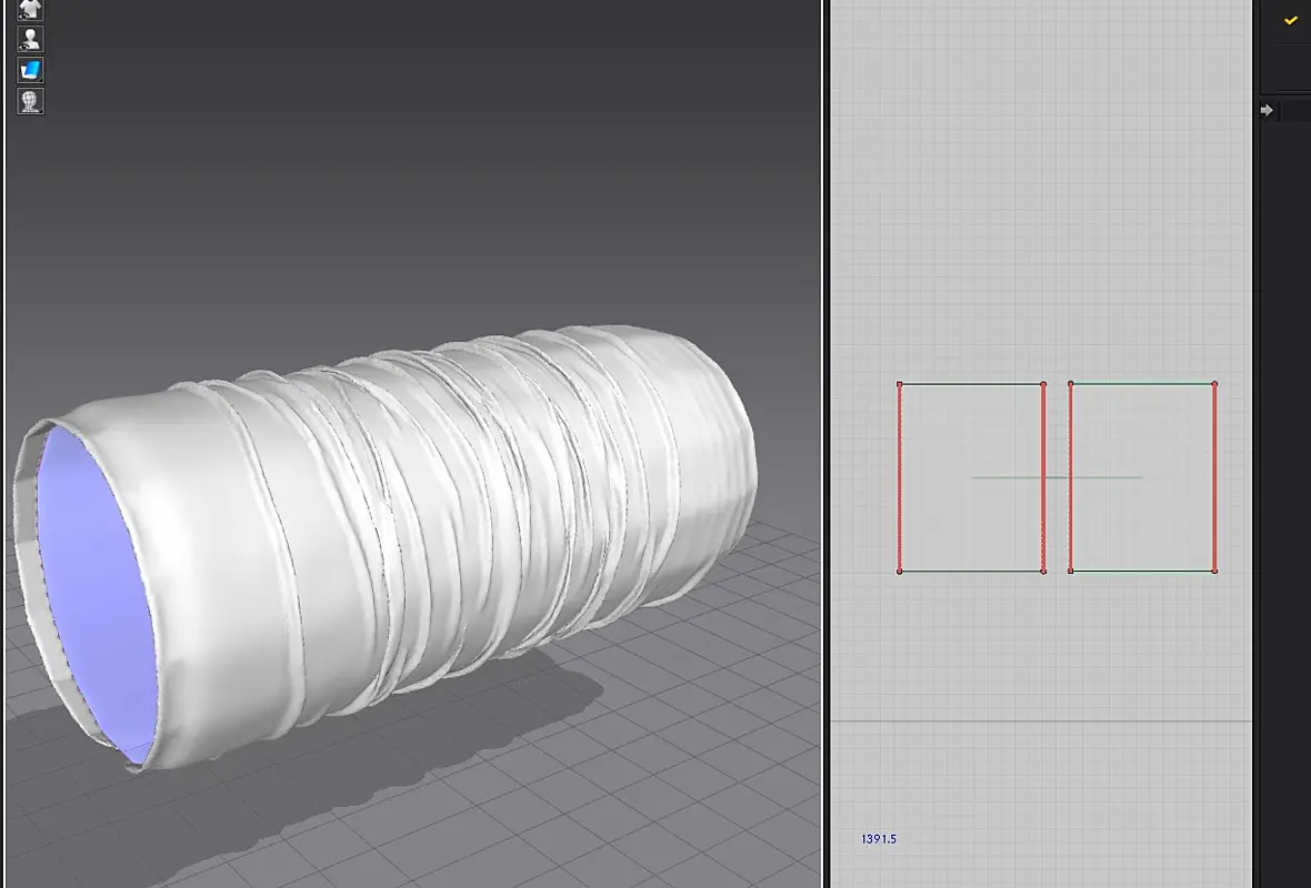

У вас что-то типа цилиндрообразное, и вы хотите чтоб цилиндр весь был в таких складках?Или чтоб середина цилиндра была в складках? Размеры какие у вас должны быть у изделия?
Сообщений: 26
да вот так

Посмотрите как расположена ткань в видео гоголова и как у вас, в 2д окне марвелоса. У него полоски вертикальные у вас горизонтальные .
Понятно что и парамаетры weft и warp не так работают. Нужно их просто поменять местами.
