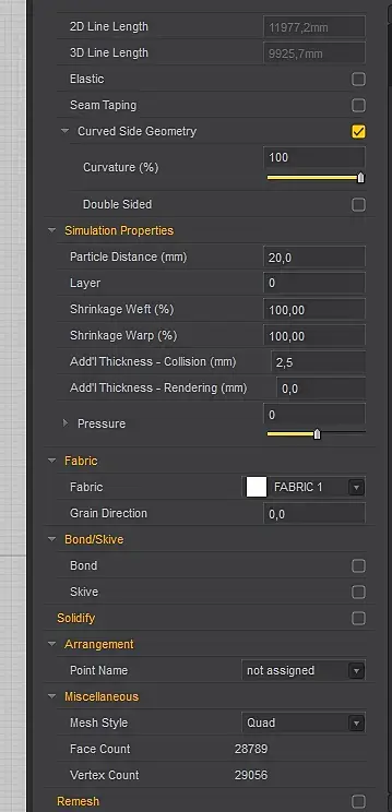

вопрос скорее всего элементарный. не могу понять как выпрямить края штор в таких случаях? почему они по дуге идут, в реальности шторы так не вытягиваются. есть способ получить как-то получше результат?
скорее всего настройки типа ткани надо крутить, не могу понять где они лежат в марве, вроде где то тут должны быть
Да просто края штор, пришейте к прямоугольному замороженному полотну, временно до конца симуляции.

а где физические настройки ткани лежат? на всех видосах у людей куча пресетов, а у меня вообще этих настроек не видно.
НАШЕЛ!) про край шторы спасибо!

я б максе подправил, так легче
пока есть время тренируюсь, хочется сразу нужный результат, а в максе конечно тоже можно ффд боксом править
так и не выходит кстати результат, который бы мне понравился, экспериментирую дальше

Цитата dead_lyric:
может попробовать увеличить гравитацию при симуляции, по сути она сильнее притягивает ткань вниз, но чтоно не скажу какой результат будет

нашел ответ в этом видео, может кому пригодится тоже) надо поднастраивать ткань, так же увеличение гравитации тоже работает
