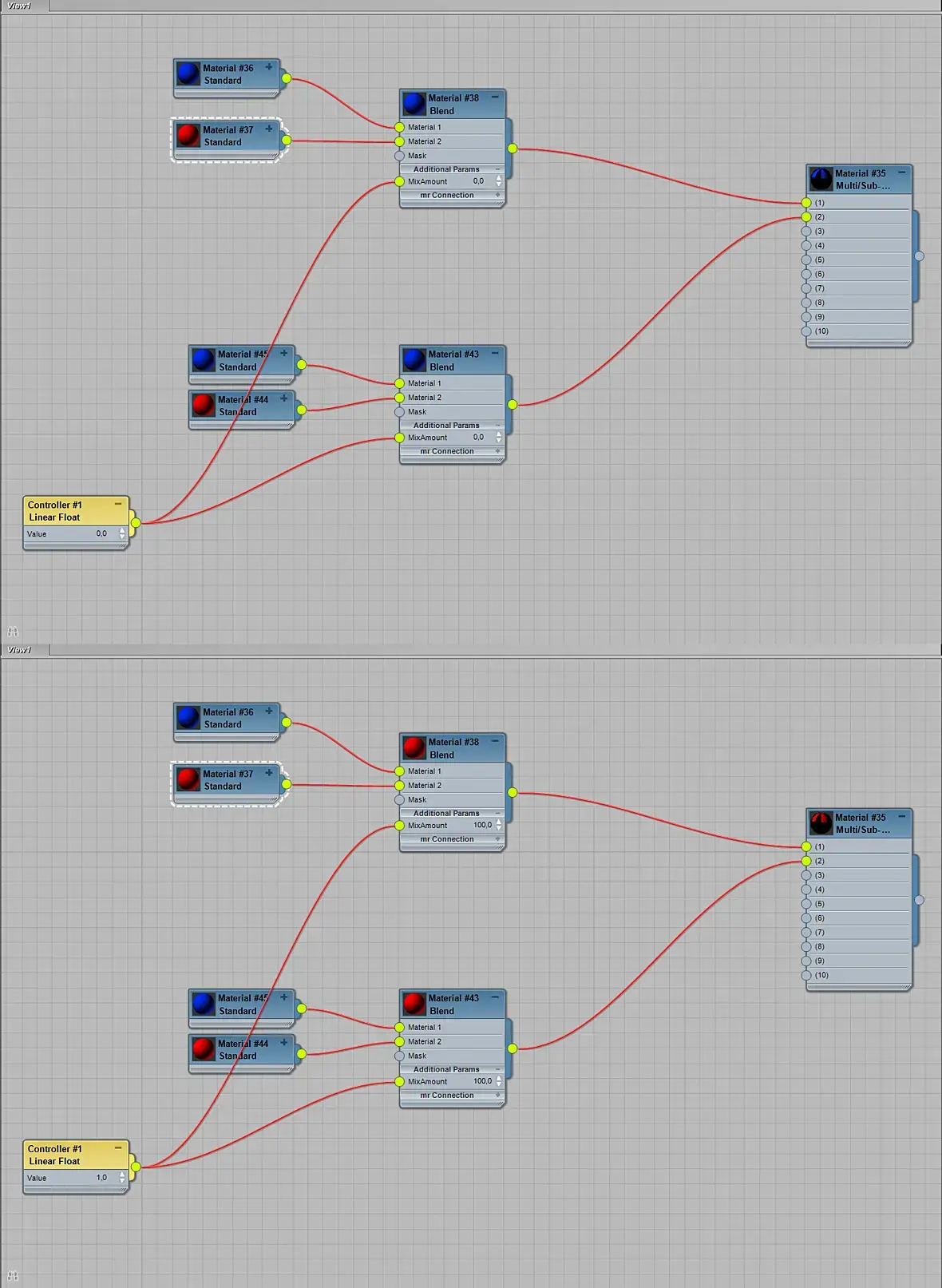

Добрый вечер.
 есть мульти материал
каждый материал в нем  - это смешение из двух других материалов.
как можно менять параметр смешивания во всех материалах изменением одного параметра?

Тебе нужно использовать controller для управления параметрами в нескольких материалах. И это стандартные возможности. Всё есть в редакторе материалов.

Есть то они есть, только вот почему то не подключаются

Да просто вроде.

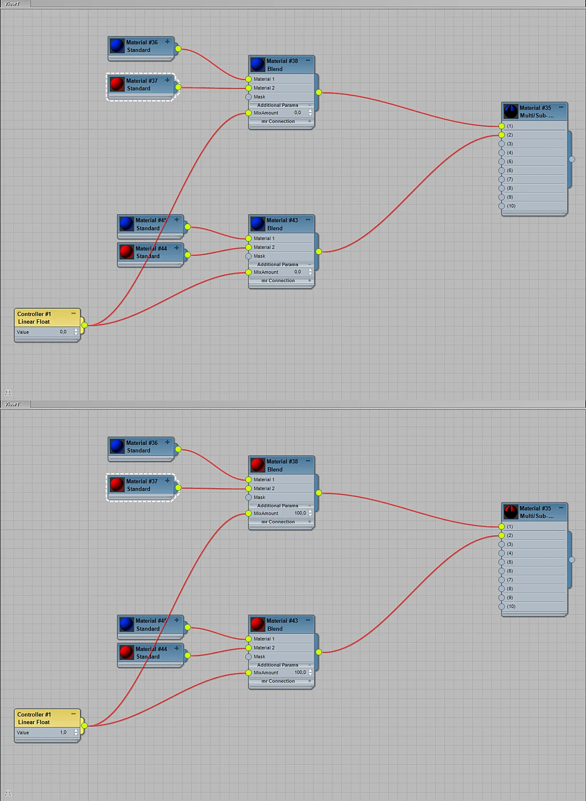

Скорее всего проблема была из-за того, что в сцене я используя разные материалы.
и пытался прикрутить управление к от стандартных к виреевским материалам
Но вот почему так?
импортирую megre объект с настроенной картой с управляемыми параметрами.
объект присоединяется к сцене
беру его карту.
Карта полностью переносится НО без управления.

Проверил. Переносится с управляющими контроллерами. Но, чтобы их увидеть, надо нажать Show All в меню карты, и контроллеры появятся.
