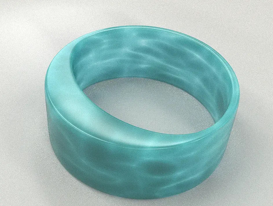

Материал эпоксидная смола v-ray 5. пример на фото внутри
На сайте c 26.12.2014
Сообщений: 159

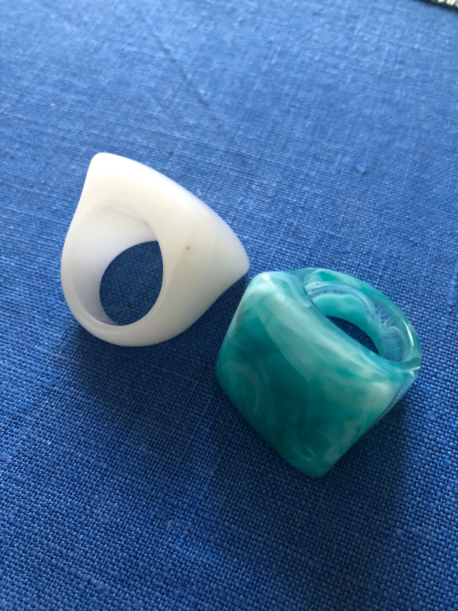

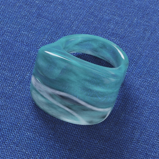

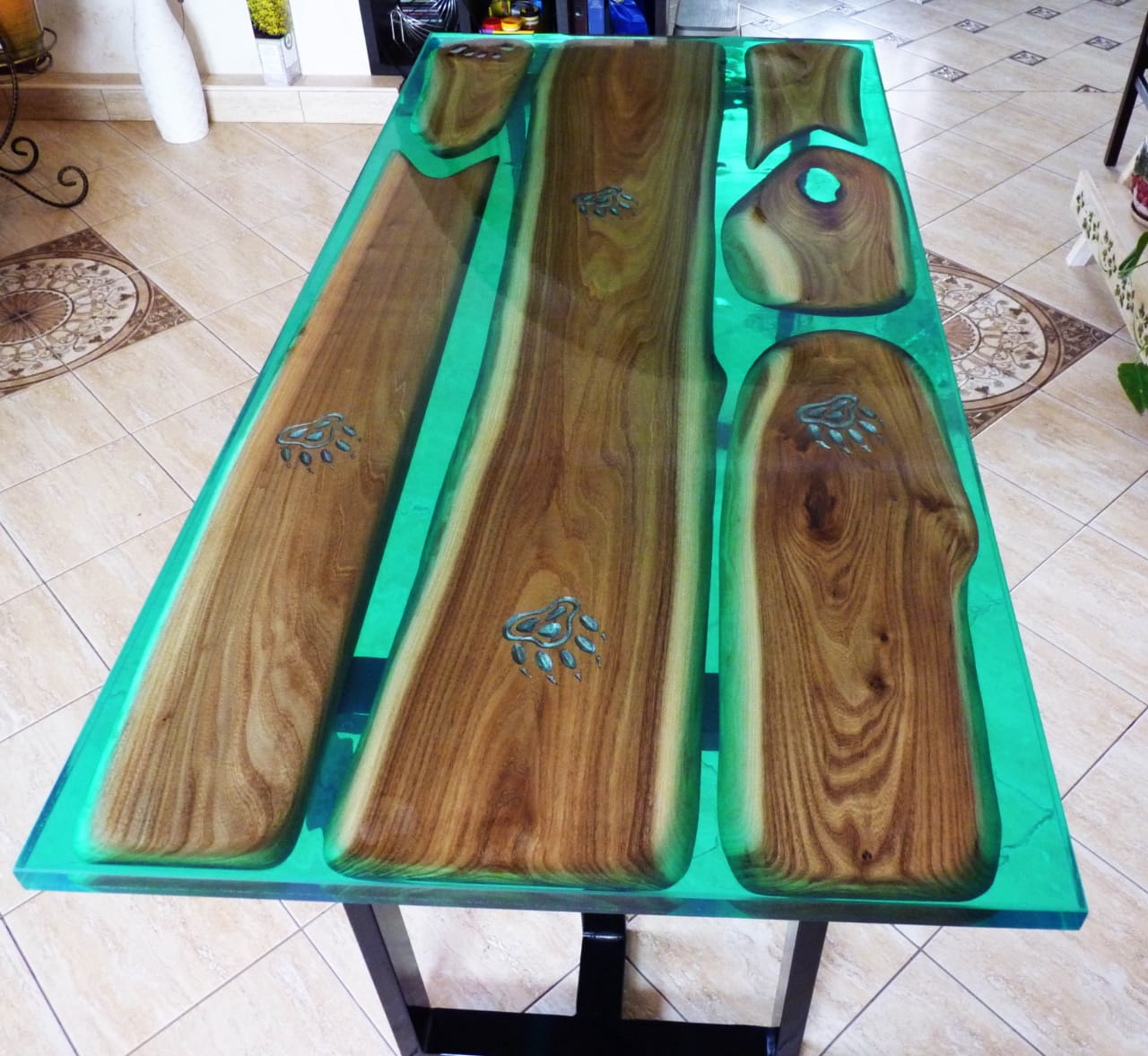

Привет всем, может кто подскажет как грамотно сделать материал эпоксидной смолы? или может в v-ray 5 есть стандартные готовые такие материалы ?, а я просто не могу их найти из библиотеке или выпадающего окна материалов в настройках материалов? по английски не шарю, на угад тыкаю маты, но пока не попадался похожий хоть и в вирей 5 их достаточно .
На сайте c 04.07.2009
Сообщений: 101
Ну по сути это прозрачная поверхность с преломлением 1.5304, полупрозрачностью(translucency) и не совсем ровной поверхность.
Сообщений: 7012
Выглядит как цветное стекло или подкрашеная вода, я бы так и делал, как Slazzo говорит.

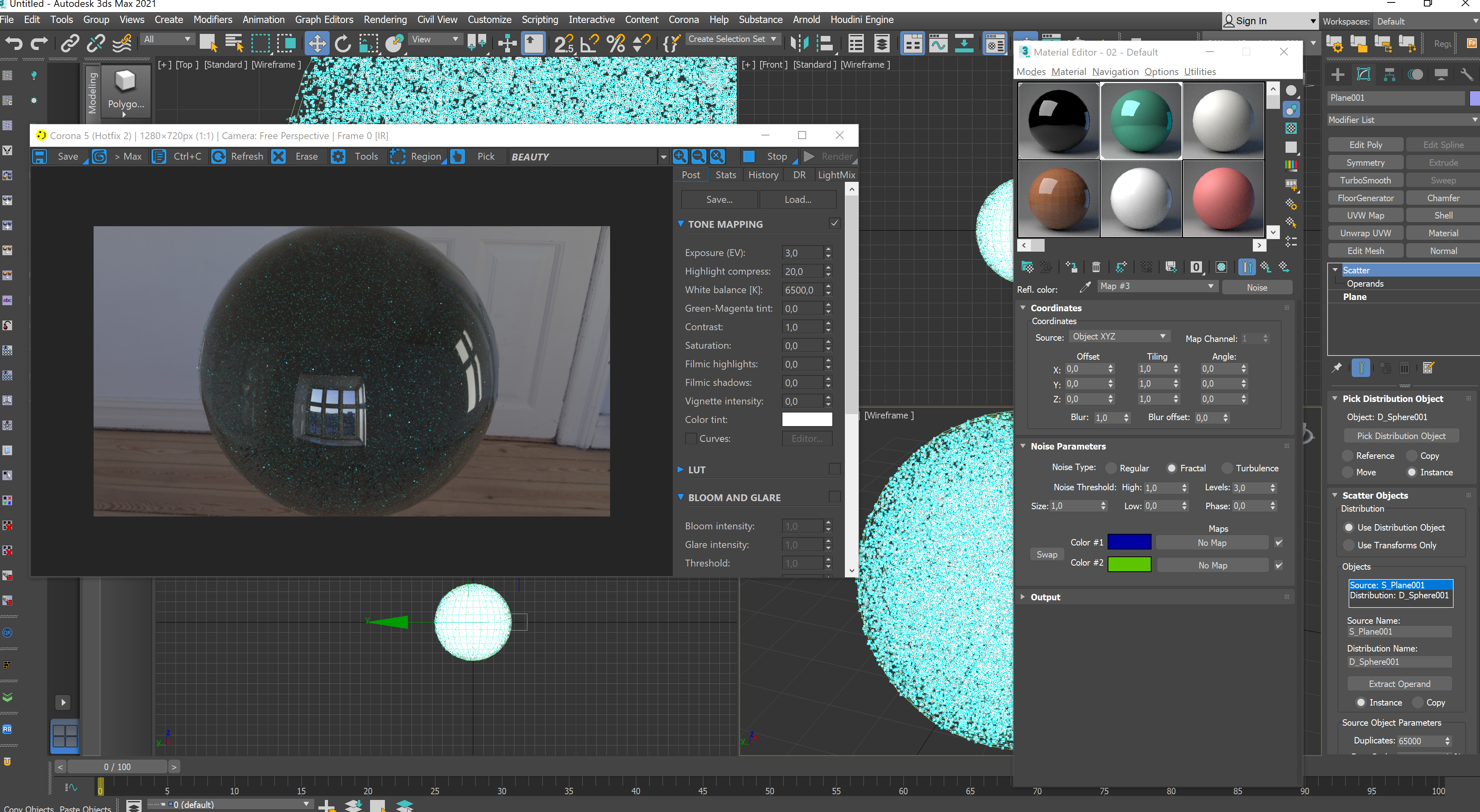

Нашел в сети это

Можно добавить в синюю водичку скатер по обьему с геометрией. На цвет частиц можно кинуть цвет с шумом, шум тут похоже блестит, хотя лучше сделать металлическим шум.
Та понятно, то было риторически. Только вот  стандартный скаттер использовать не стоит на чём-то серьезнее шарика)

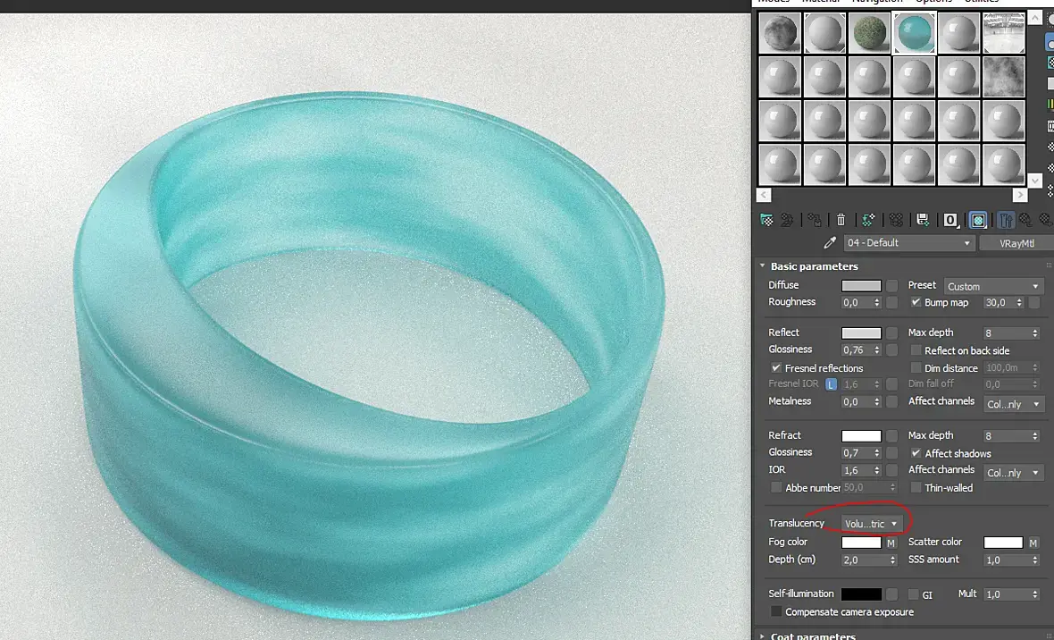

Hand_of_God - ищите инфу про SSS

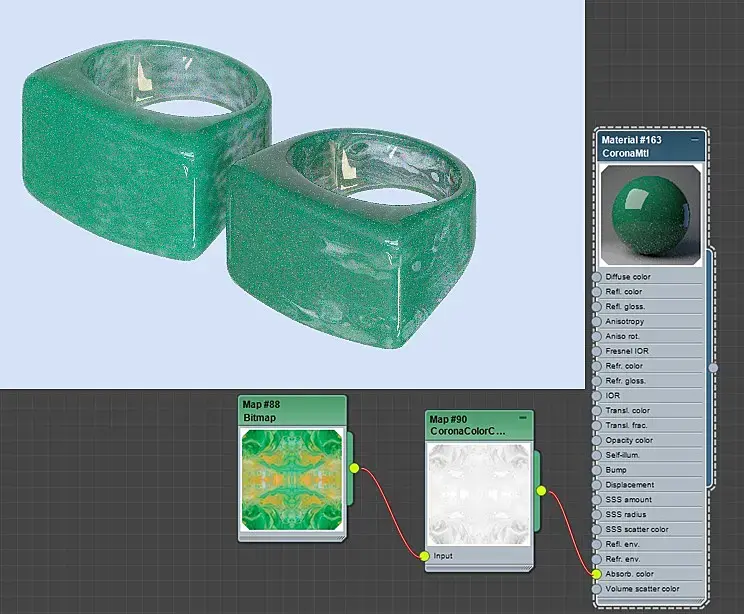

alexfmos про SSS я слышал, но именно жилы и разводы в "эпоксидке" им не нарисуешь, можно ,наверно, улучшить им игру света этих разводов. Но гугление показывает только способ с Environment материалом.ViTcore, а если в Corona делать такое, тоже используя Volumetric Fog материал проще всего?

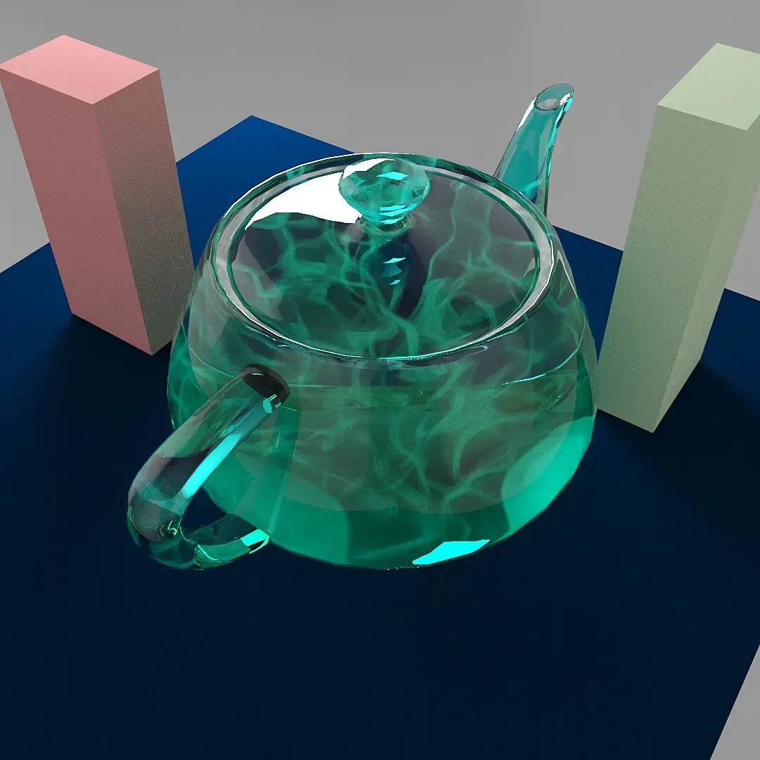

На сайте c 06.08.2013
Сообщений: 1909

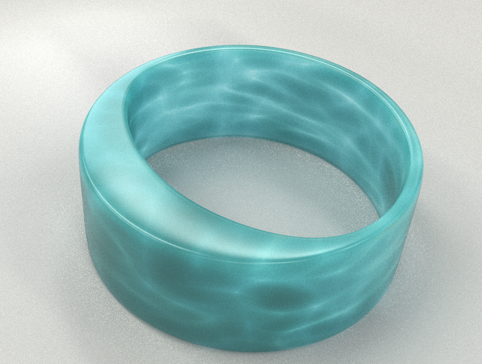

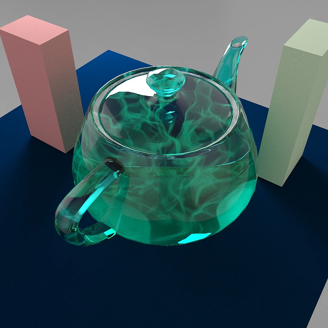

Hand_of_God, волюметриком и делай. вот для примера с одним нойзом, но надо больше.

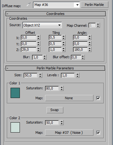

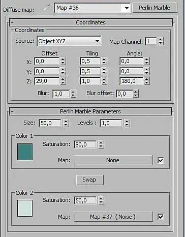

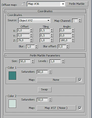

...можно сымитировать стандартной Максовской картой Perlin Marble, поигравшись с ней на своё усмотрение:
Здесь VrayBlendMtl, где в базе на диффузе лежит эта карта:
Настройки - по вкусу.
Reflect - средне-серый и Glossiness 0,9.

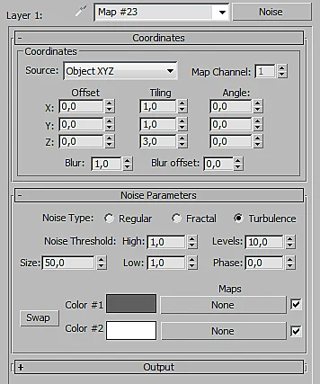

Refract и Glossiness этого материала - ещё одна карта Noise и тоже по вкусу.
Trancslucency включена, Back-side color - по вкусу:
Второй материал - (дефолтный Виреевский мат) что-то среднее между водой и стеклом. Диффуз чёрный, рефлект/рефракт белые, Reflect Glossiness = 0,87, IOR на Refract = 1,5. Никаких карт.
Карта на смешение этих двух материалов - Noise:
Все настройки материала производились в интерактиве, сцена - в сантиметрах.
Это очень прикольный материал! С ним интересно играться в интерактиве - и каждое цифровое изменение приводит к изменению карты рисунка ))) Но за белые жилки будет отвечать карта Perlin на базе и её настройки.
Я хз за корону, тут подраздел Vray, думал и вопрос по нему. Если Volumetric Fog в короне -  это тоже самое, что и VrayEnvironmentFog, то почему нет. Все остальные варианты-  это текстурка на поверхности.
