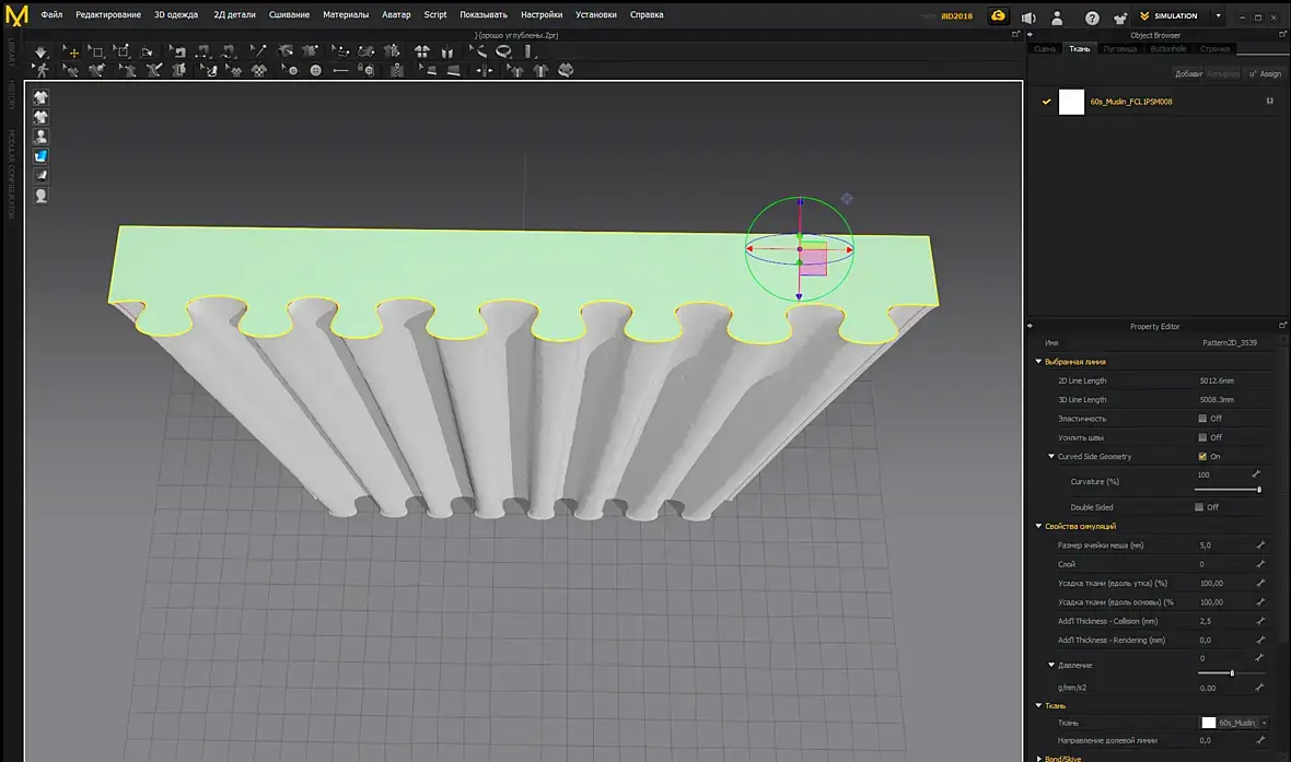

Здравствуйте. Есть вопрос к знающим людям, левая тюль сделана в 3d max, правая в marvelous design, материал применён в 3d max один для обеих.
Проблема вот в чем, нужно добиться тени внутри складок тюли, хочется использовать правую модель из marvelous, как решить проблему? Это экспорт настроек в marvelous? Складка практически одинаково закручена. Свет видимых результатов не дал.

Зачем вам симулятор ткани если вы не позволяете ему её симулировать? :D
Если по теме, то складки не идентичны. В левой тюли есть визуальное наложение ткани друг на друга, в правой тюли наложения нет. Оно есть чуть чуть только сверху-снизу там где вы её пришили.
Метод, которым вы делаете тюль в марве это просто жесть :) я впервые вижу такую дичь...
Вам стоит посмотреть уроки как симулируют ткань для штор.

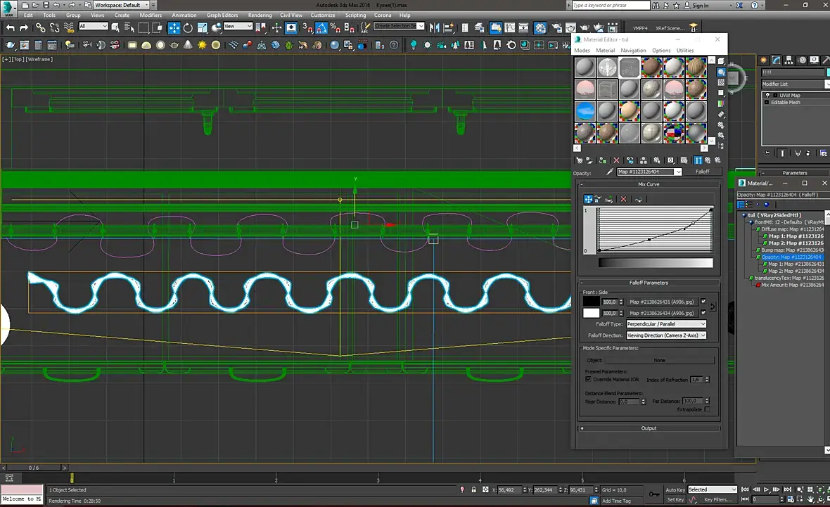

И да, этого эффекта в принципе можно добиться с помощью Falloff на опасити. Может быть даже с вашей моделью

Спасибо за замечания) Ещё не встречал видео, как в marvelous сделать равномерные складки)
Верхняя 3dmax нижняя marvelous, опять же вроде всё так но эффект разный, сверху складки видны и исчезают к низу.

Материал тюли vray
А вообще, как уже сказали, сама по себе модель не очень.
