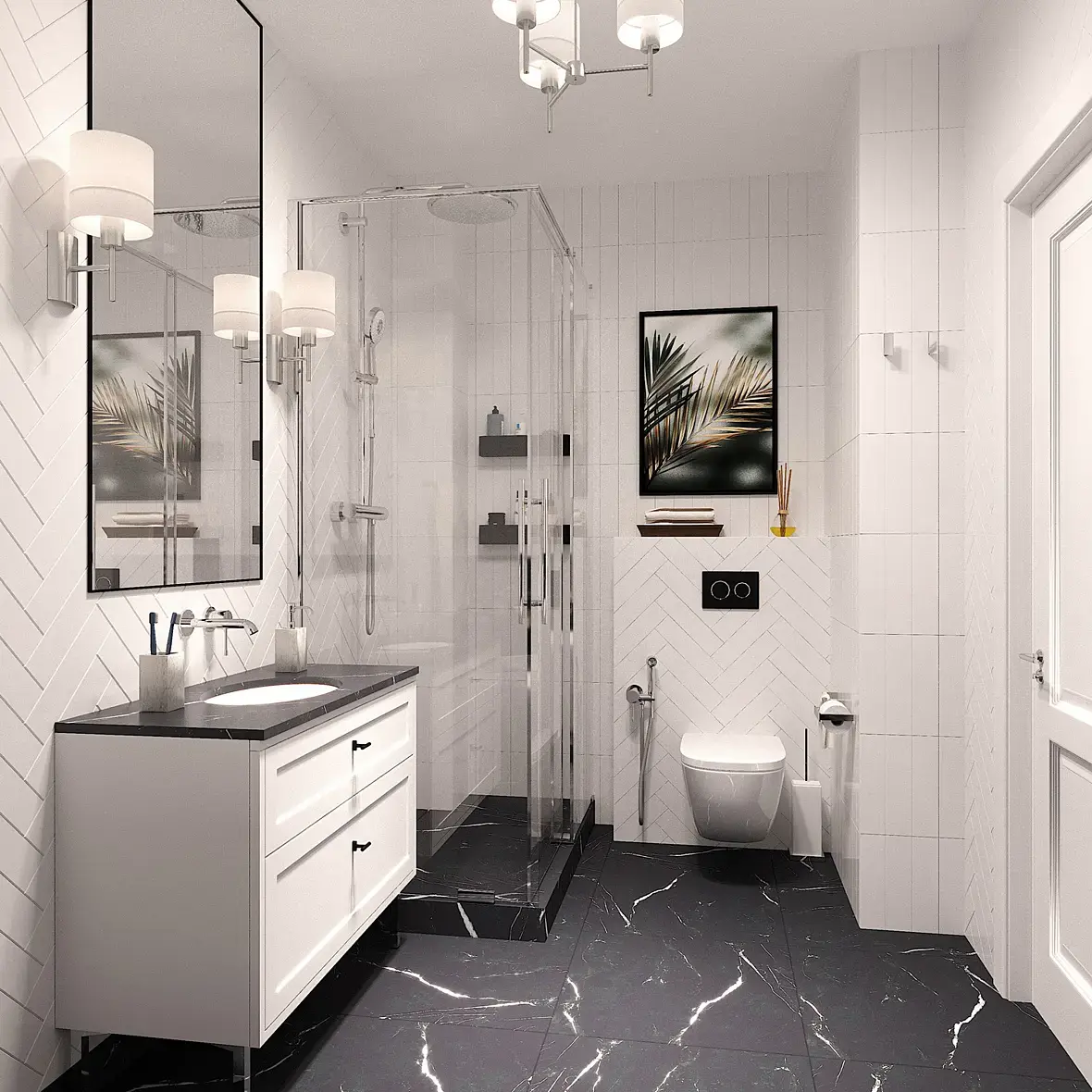

Добрый вечер, знатоки Corona Render. делаю свой первый рендер в Corona. и столкнулась с проблемой зеркала. Оно мутное какое-то получается, не могу понять почему.
прикрепляю рендер
настройки такие:
diffuse - все по нолям
reflection - level 1, Glossiness 1, fresnel максимальное значение 999
