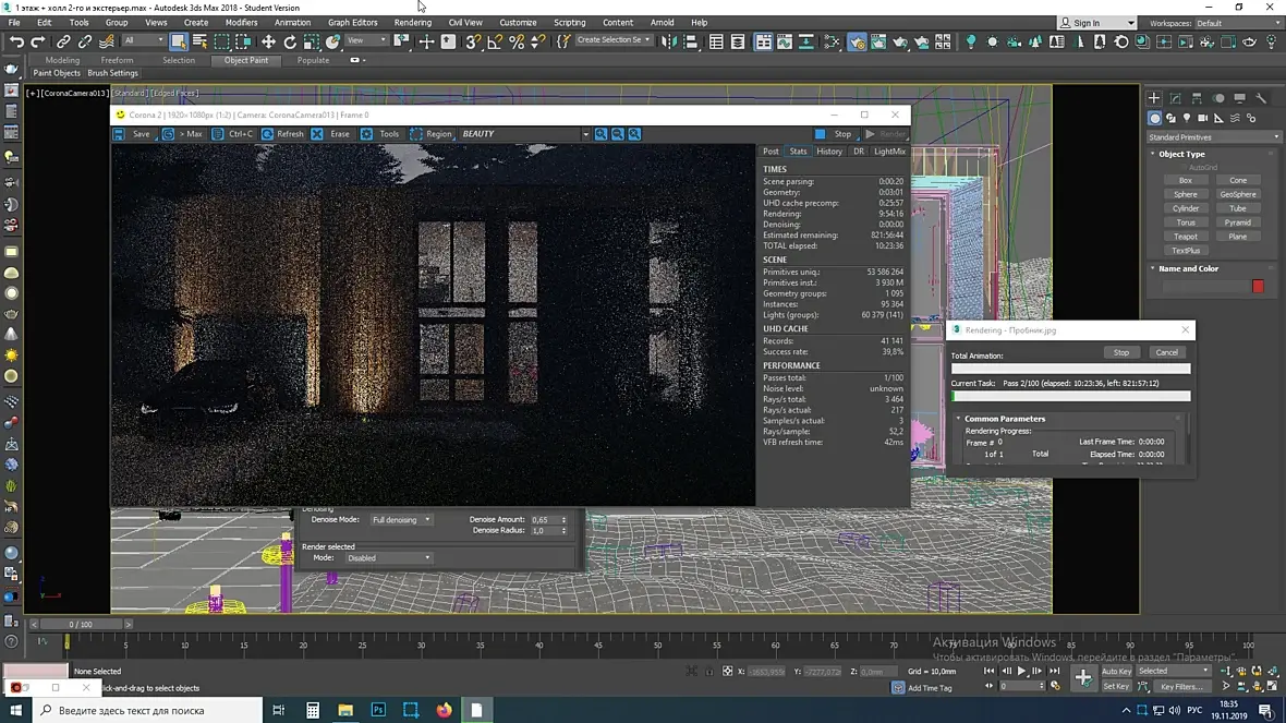

Добрый день/вечер уважаемые 3D-гуру. Столкнулся с проблемой медленного рендера и интерактива при экстерьере. Подскажите пожалуйста, как мне исправить данную проблему, потому что хотелось бы сделать работу до конца, потратил на нее много времени и сил,хотел вложить в портфолио.
Сам файл весит 800+мб, освещение HDRI + Корона лайт с IESками + Туман+ трава и деревья
Ставил пас лимит на 200 и макс вылетел, поставил на 100 и начал работать
Недавно рендерил студию,файл весил  500+мб и было все нормально

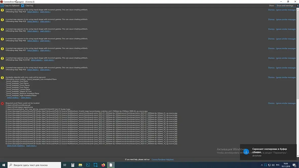

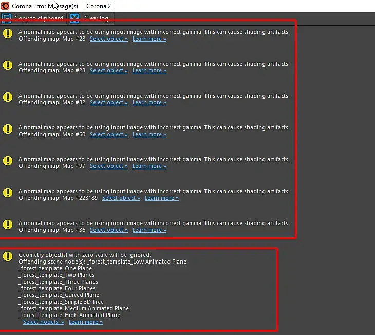

Понимаю,что ошибки пишутся не просто так, могут ли они настолько препятствовать скорости рендера и интерактива, лучше подскажете лишь вы.
Спасибо всем,кто откликнулся на зов о помощи,она мне очень нужна.
P.S. Не пятница)
Еще раз всем спасибо, кто откликнулся.
UPD: Intel core i5-7500, 16гб оперативы, nvidia geforce 1070

скорее всего рендеру препятствует большая сцена которая не посильна вашей конфигурации пк, то есть не хватаете оперативной памяти скорее всего. оптимизируйте сцену, исправляйте ошибки

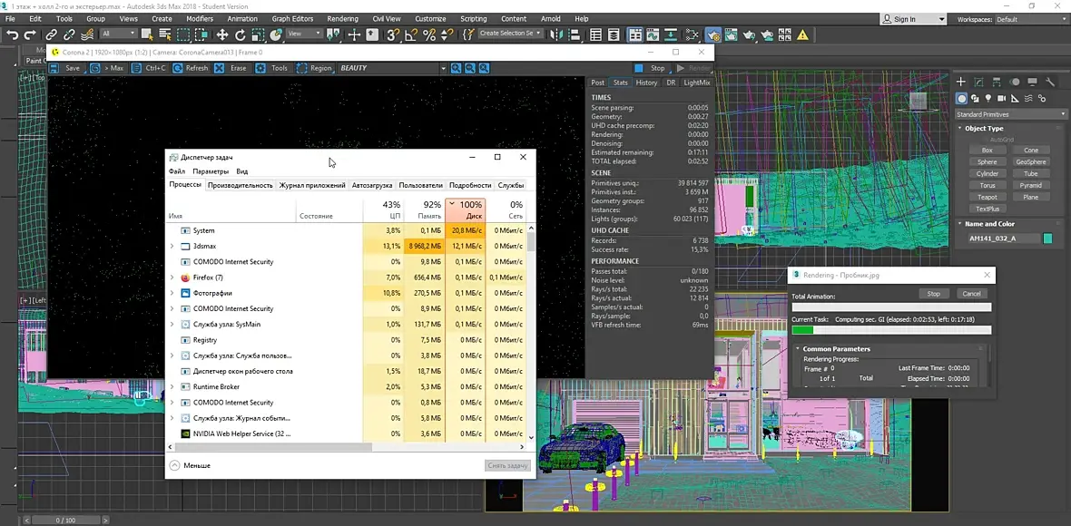

исправить точно, + покажи, во время рендера, окно диспетчера задач (процессы)

Как раз сейчас чищу и вроде по-быстрее немного начало работать
Почистил ошибки,а также prune scene, немного стало шустрее работать
