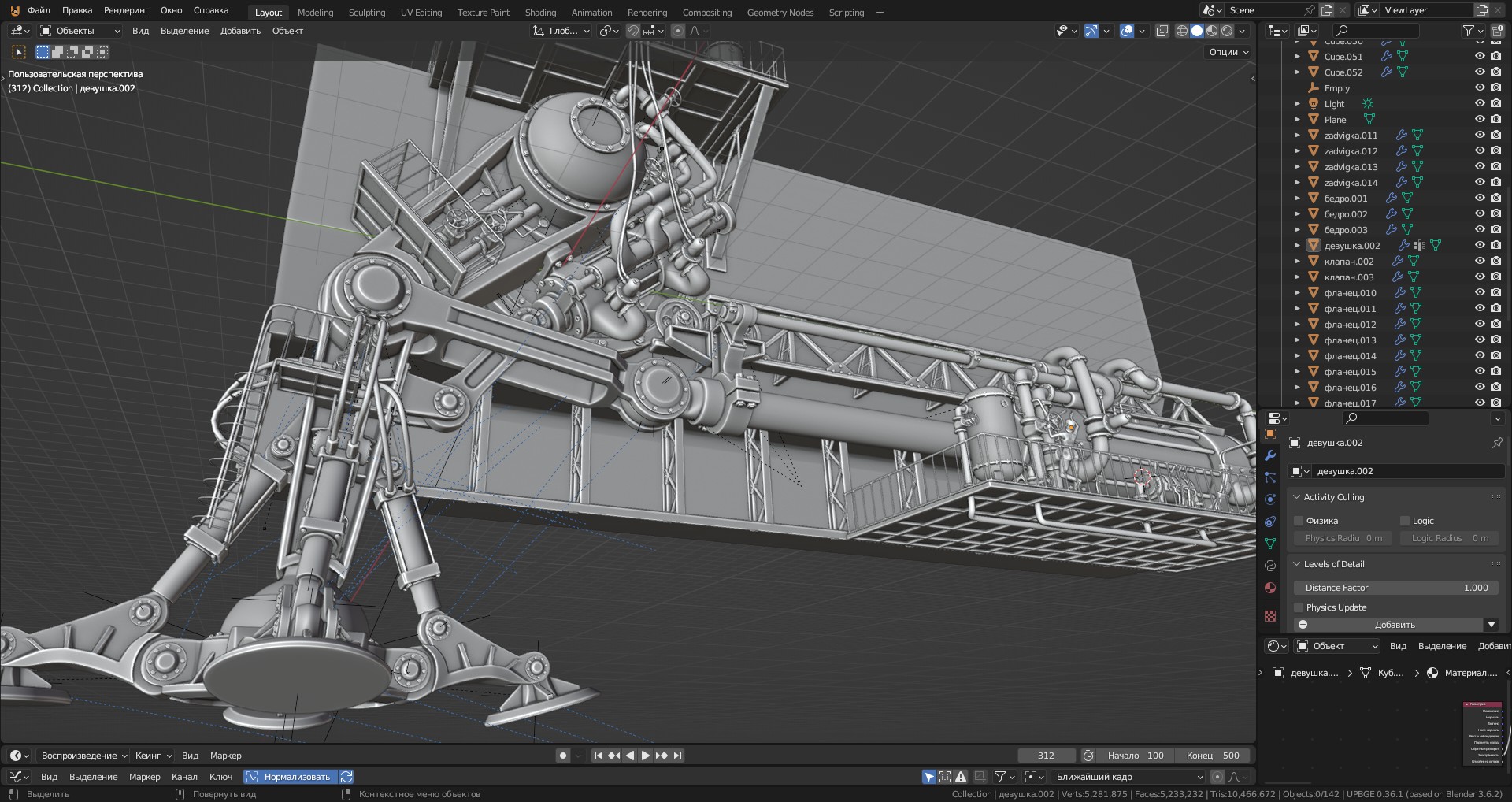

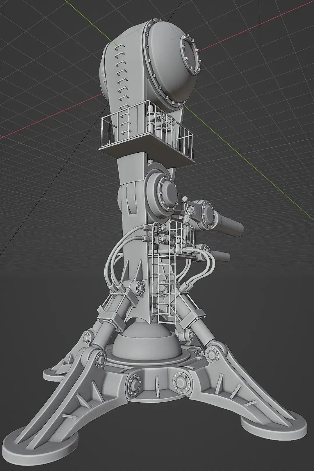

Выяснилось, что не всё что быстро смоделено, можно быстро анимировать. Пришлось пересмотреть некторые пропорции, и работу некоторых механизмов. Иначе эта нога не хотела ходить.))) В общем то видео как не планировалось так и не планируется. ибо мне нечем это всё считать. Но я должен был убедиться что всё может работать в принципе, штоки не вылетают из цилиндров, детали не задевают и не проходят друг друга на сквозь.

Сколько примерно времени ушло, чтобы заригать эту красоту?

Тут трудно сказать на что и сколько ушло времени. Вот если целиком с момента прошлой картинки до этого видео, то в разы больше. И основное время это продумывания вариантов исправления, почему эта нога не хочет ходить. Например, при обратном ходе пальцы цепляли за землю, из за большого размера стопы относительно голени, и из за того что прошлый механизм перемещения голени просто конструктивно не мог ее согнуть под большим углом. В результате пришлось не только поменять соотношение стопы к голени, и переделать механизм её перемещения, но и добавить тазобедренный сустав приподнимающий всю ногу на обратном ходе. С  пальцами тоже не без проблем... и так везде и не по одному кругу правок.
А риг, ну так его здесь нет в привычном понимании. Хотя начал делать скелет но мне это быстро надоело, и показалось лишним. Из гнущихся объектов тут толька 8 шлангов, прицепил их модификаторам к соответствующим деталям. Остальное всё на родительских связях, и ограничителях, constraint вроде по максовски называется. Ну и немножко драйвера вспомнил. Есть тут такая штука, где можно написать, что угол поворота объекта, равен расстоянию до другого объекта, умноженному на цвет, вкус и запах ))). Не помню аналог в максе.
 Так что по итогу получилось для анимирования ноги надо только вращать тазобедренный сустав, бедро и голень и двигать одну пустышку для пальцев, всё остальное само двигается.
Двигаемся неспеша широкими шагами.) Чуток исправил, чуток добавил.

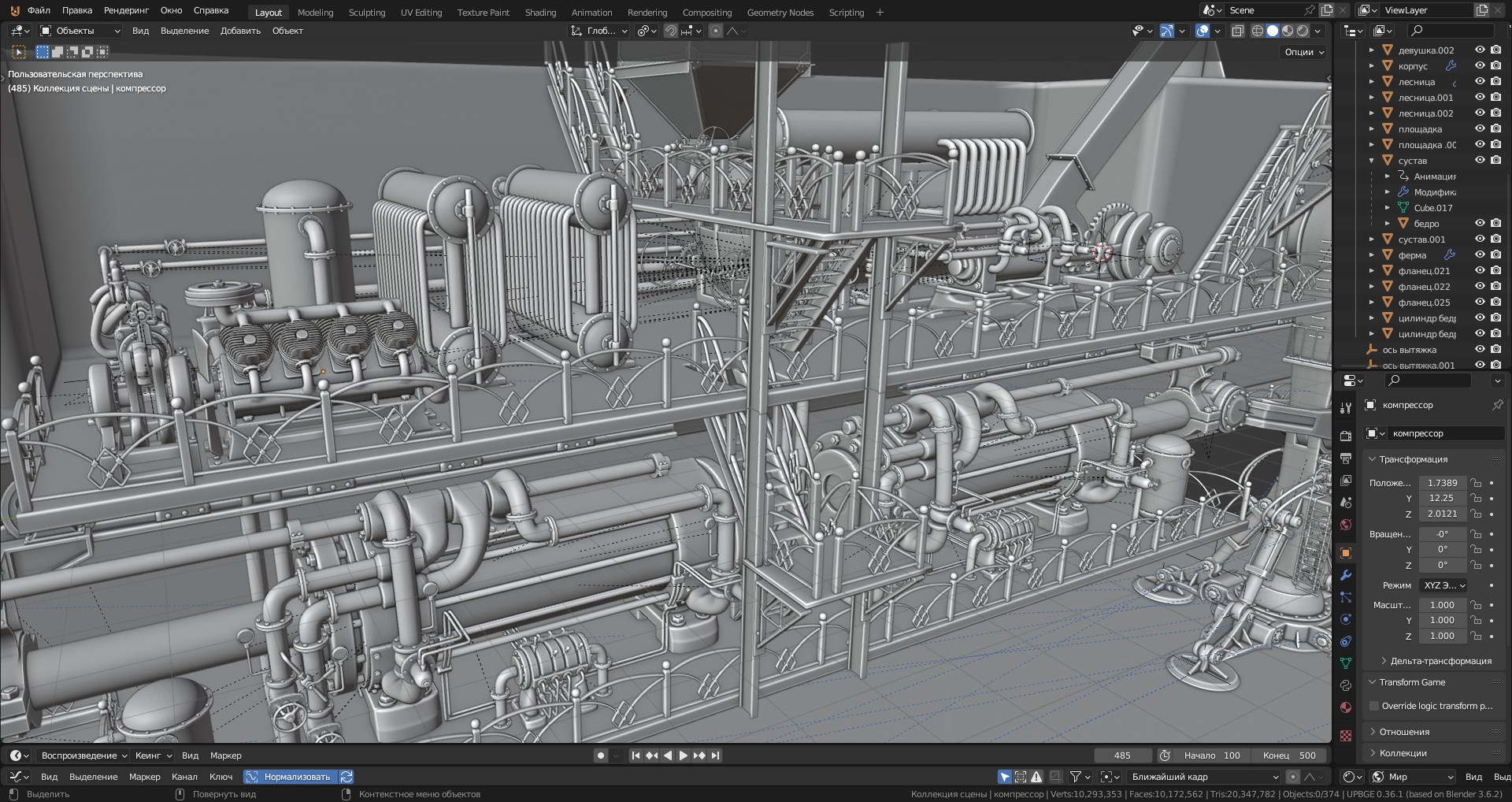

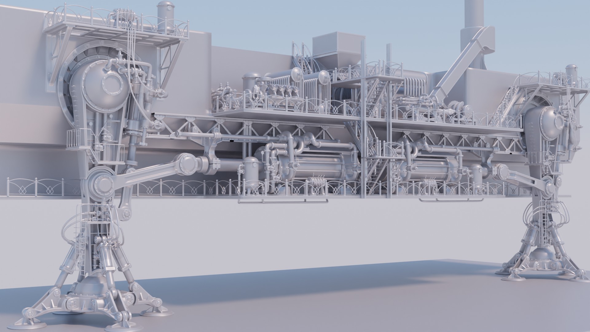

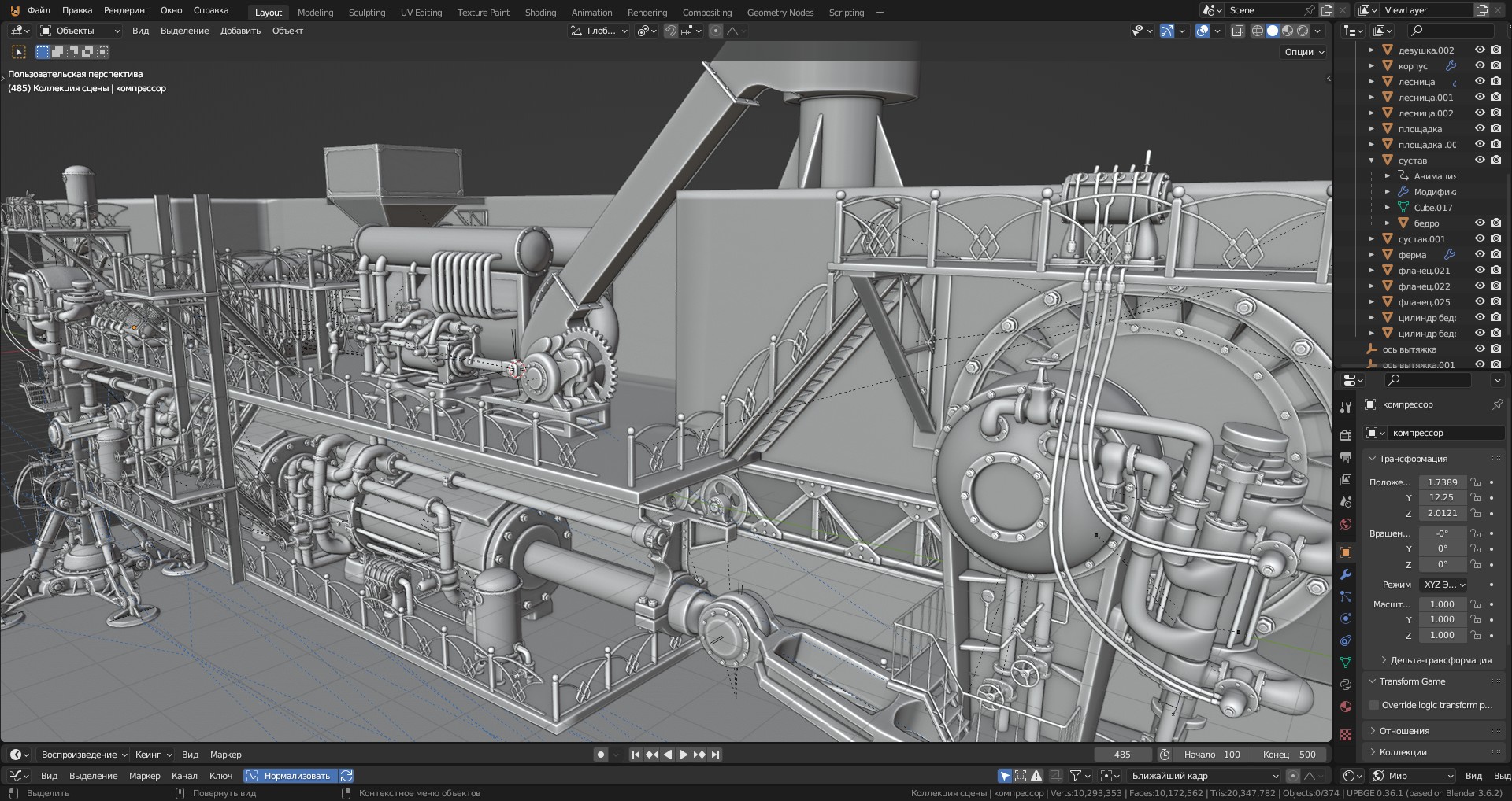

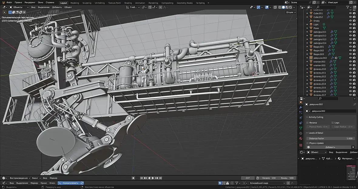

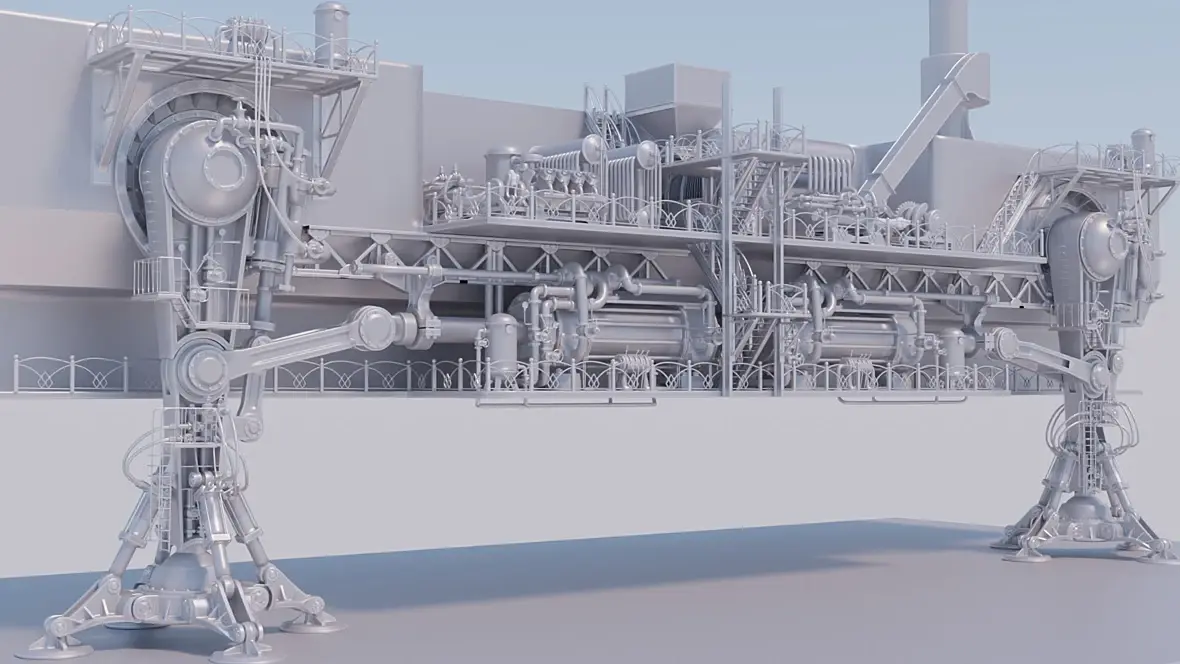

Ну вот паровой котёл и компрессор, обеспечивают паром и сжатым воздухом все эти цилиндры, и ещё какой то радиатор_конденсатор он вероятно конденсирует пар, чтоб не выбрасывать воду на улицу.

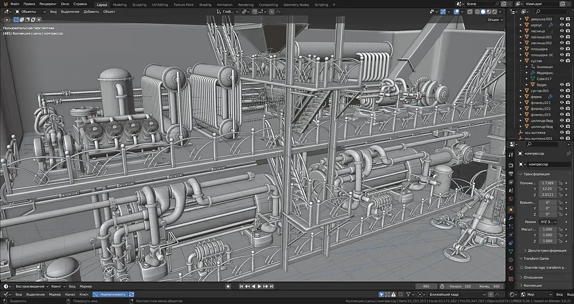

В общем, есть недоработкинестыковки. мелкие правки, но в целом основная часть механики левого борта собрана,  Правая часть будет во многом зеркальна. так что механика подходит к концу. Правда электро генератор ещё где то тут должен быть.. И начнётся архитектура. Какое то время наверное придётся потратить на оптимизацию геометрии, любовь к моделированию под сабдивижен привела к 20 миллионам треугольников, а это ещё даже не четверть от запланированного, и это не считая окружения.

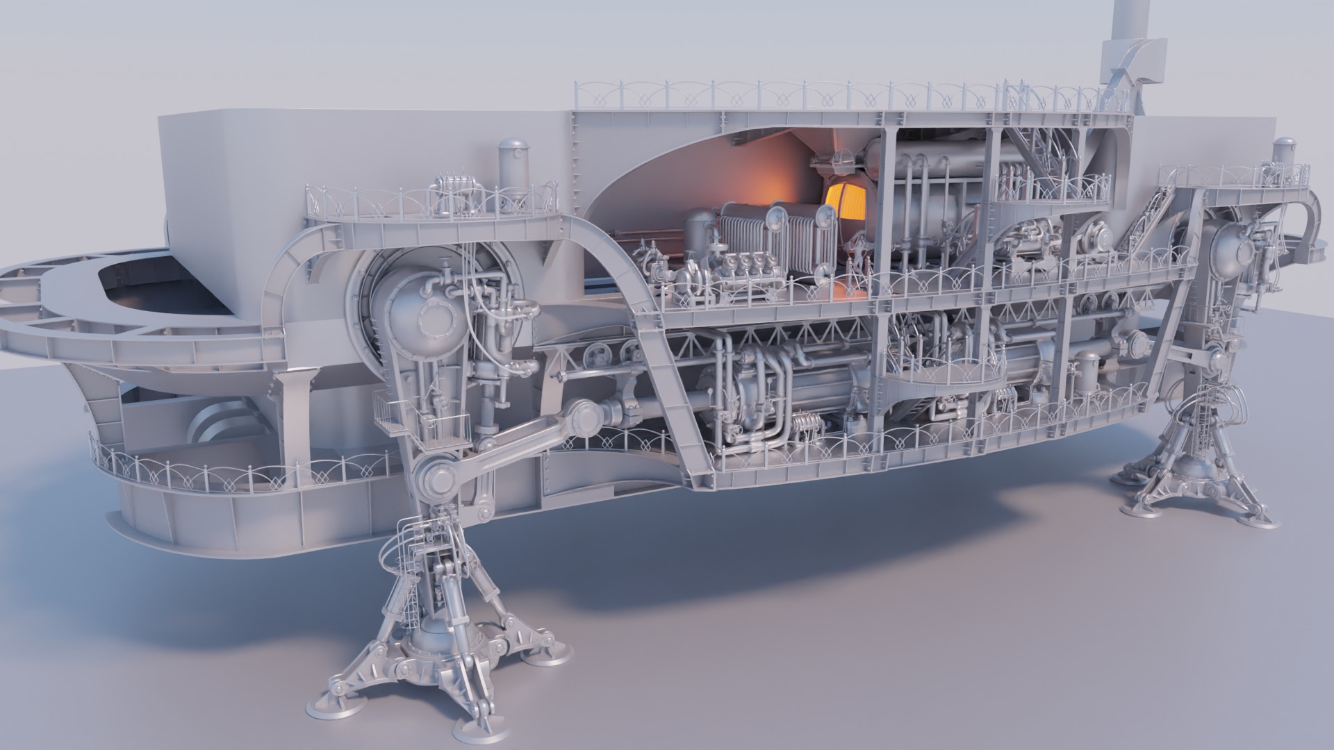

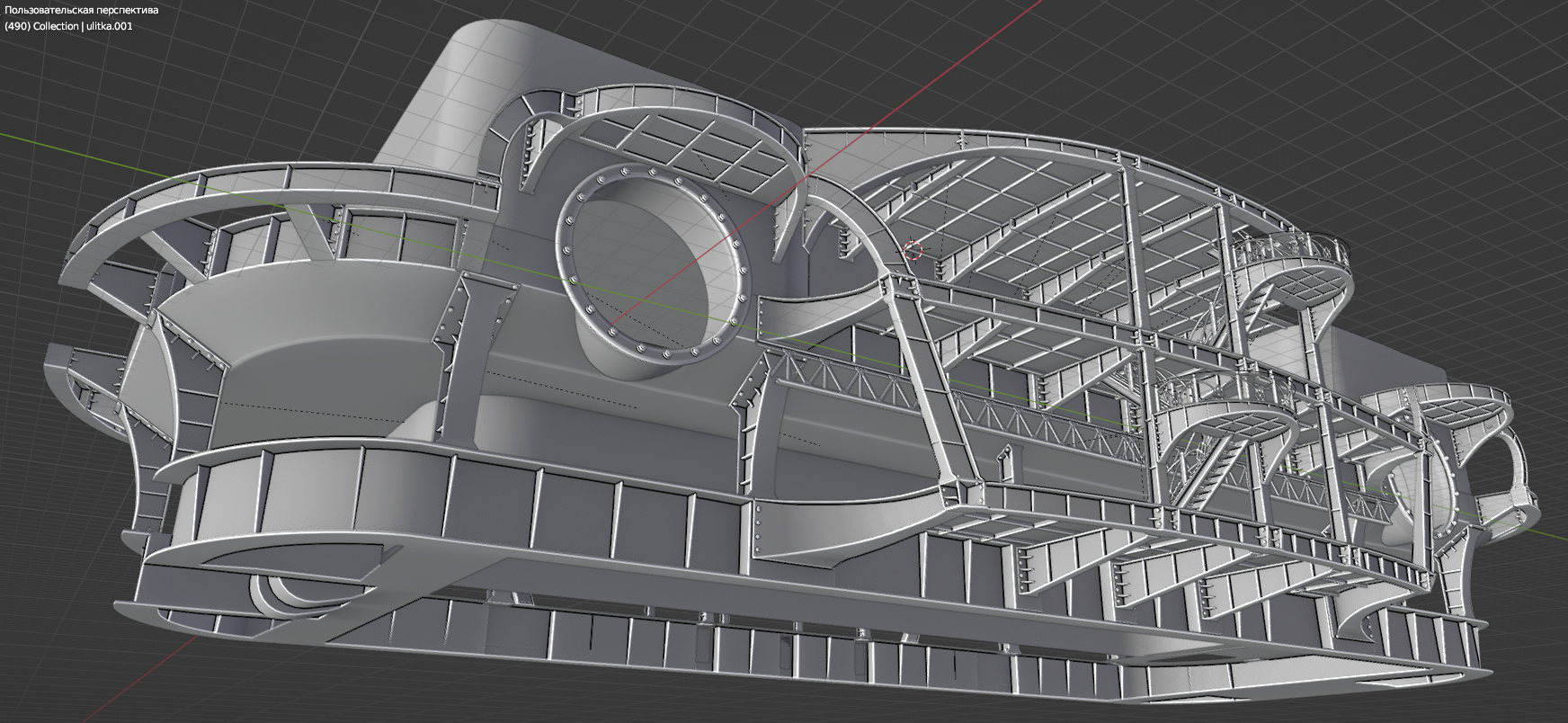

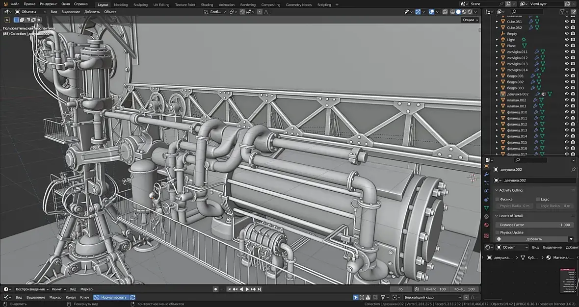

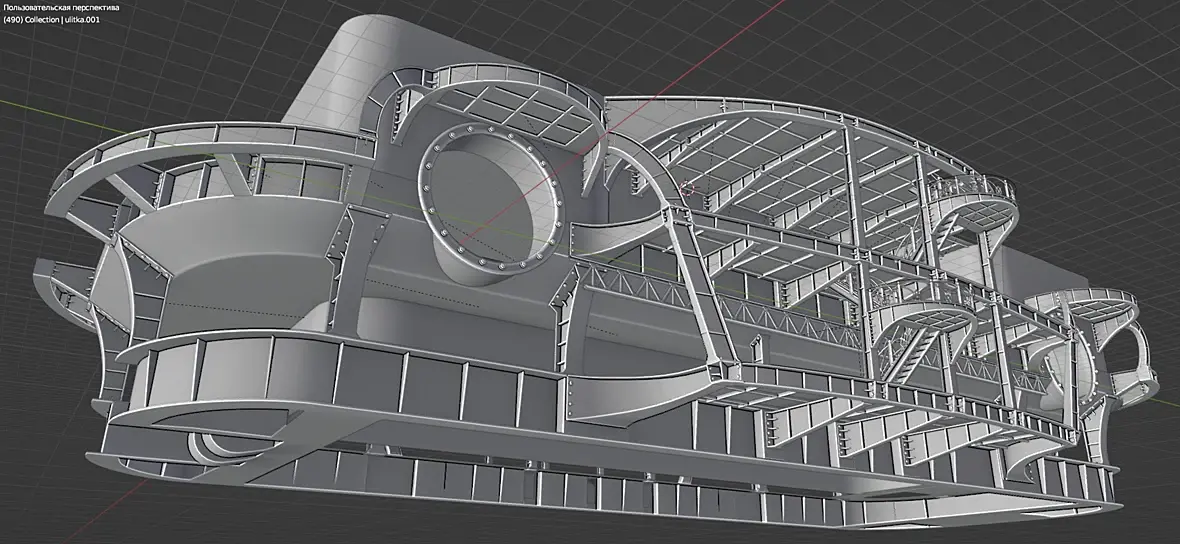

Традиционно летом у меня практически нет времени по человечески посидеть в блендер, и тут ещё на соседнем сайте, совершенно справедливо подсказали, что вот эти все полочки совсем не способны держать на себе такие массивные механизмы.
 В общем конструкция остро нуждалась в силовом каркасе, и он должен быть убедительным с точки зрения физики, и к тому же соответствовать архитектурной стилистике викторианской эпохи. И это заняло очень много времени, множество вариантов перепробовано. По итогу распилил эйфелеву башню на силовой каркас)))
Ну и кроме того очередной круг правок, вызвал значительные перестановки и увеличение парового котла, чтоб он смог тянуть все эти цилиндры.
