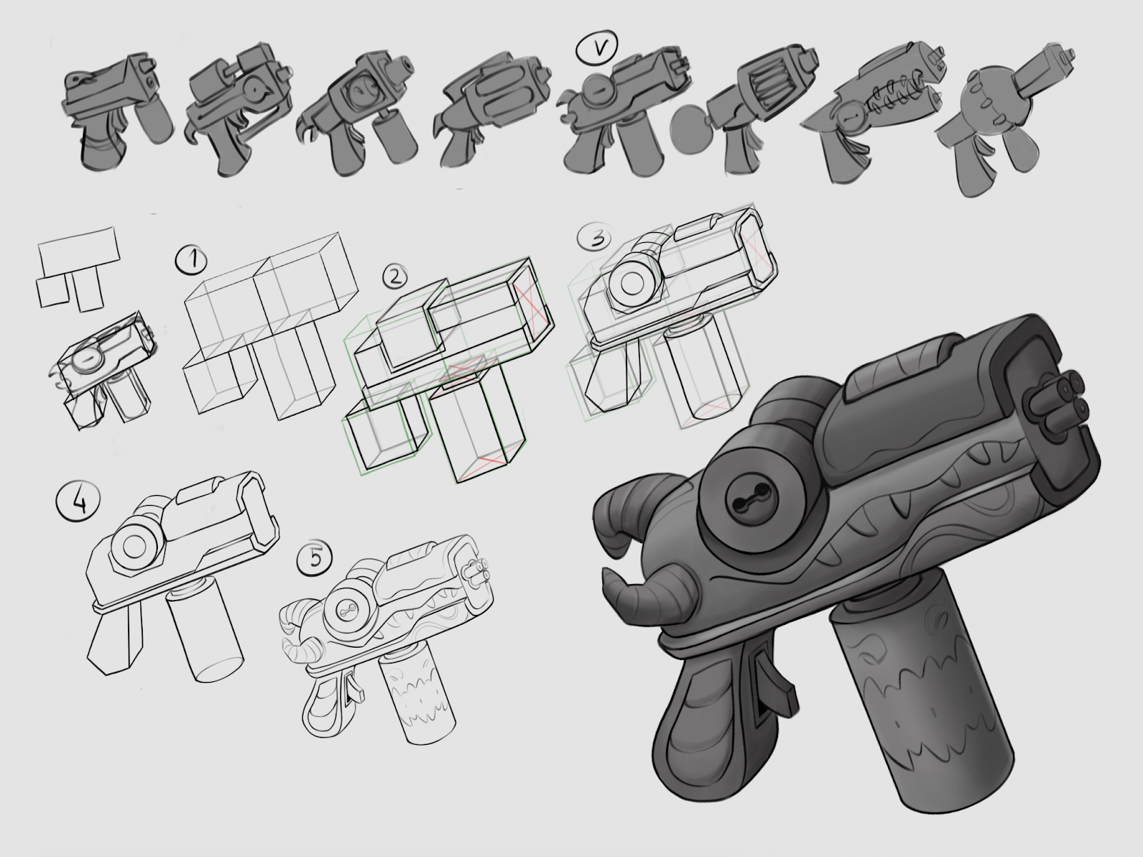

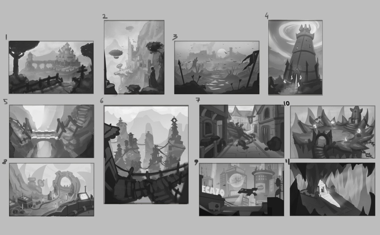

Я вас разочарую. Для реализации любой художественной задачи, тем паче такой сложной, нужен набросок-черновик. В гейм деве это называется драфт. Процесс выбора, отбора  черновика. Упрощенная, но обобщающая форма объекта. Позволяющая выбрать нужный набросок для последующей проработки. Если вы планируете делать 3д картину, нужна композиция. И тем более если видео ряд, там еще сложней. По факту любой шот строится на композиции, ну хотя бы правило третей и т.д.
С техникой и предметкой драфт вообще просто незаменим в любом раб. процессе создания концепта, тем более в геймдеве или видеопроизводстве. От этого и ошибки в вашей механике. Вы же инженер вроде говорите. Где подпор референсов, концептов? Одна странная конструкция сгенеренная ИИ это ваш референс? Нет основ и понимания последовательности работы. Это мое мнение. Как двигаться дальше дело ваше. Но отсюда и терзания творчески и неуверенность в дальнейшем движении. Я через это проходил. У вас есть определенный скилл в 3д, но как 3д художнику вам еще развиваться и развиваться.
На мой совет по композиции вы начали ерничать, тем самым призвав любителей похейтить.

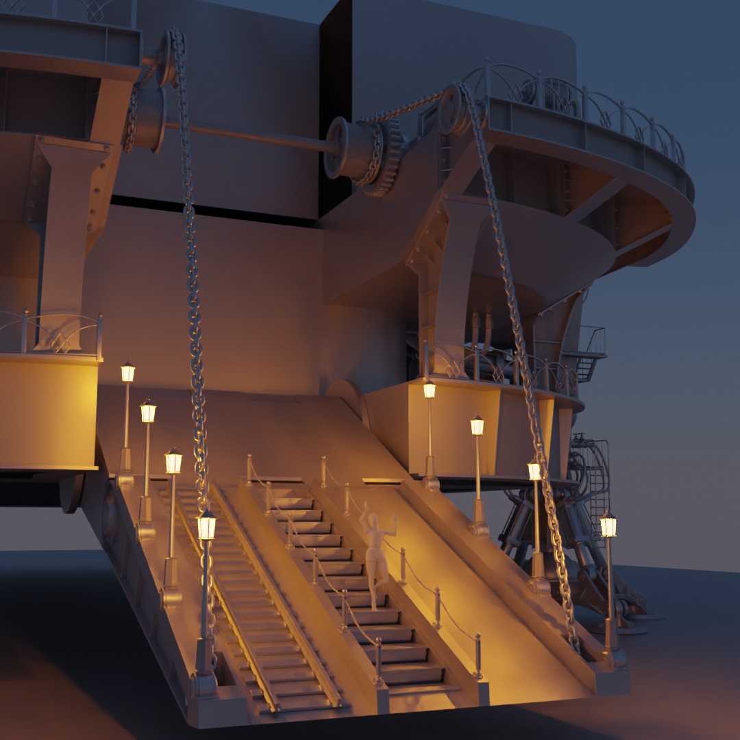

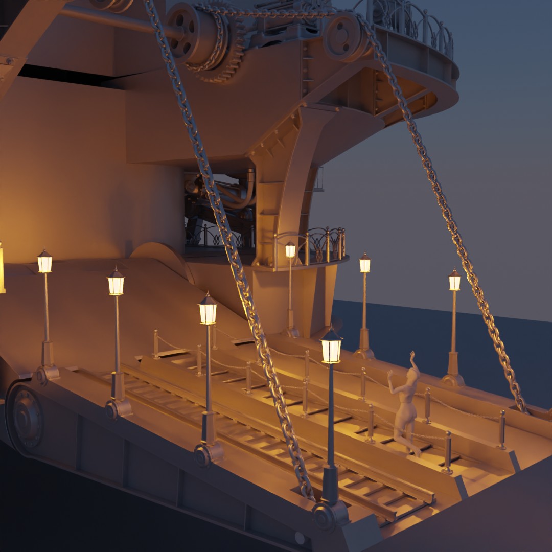

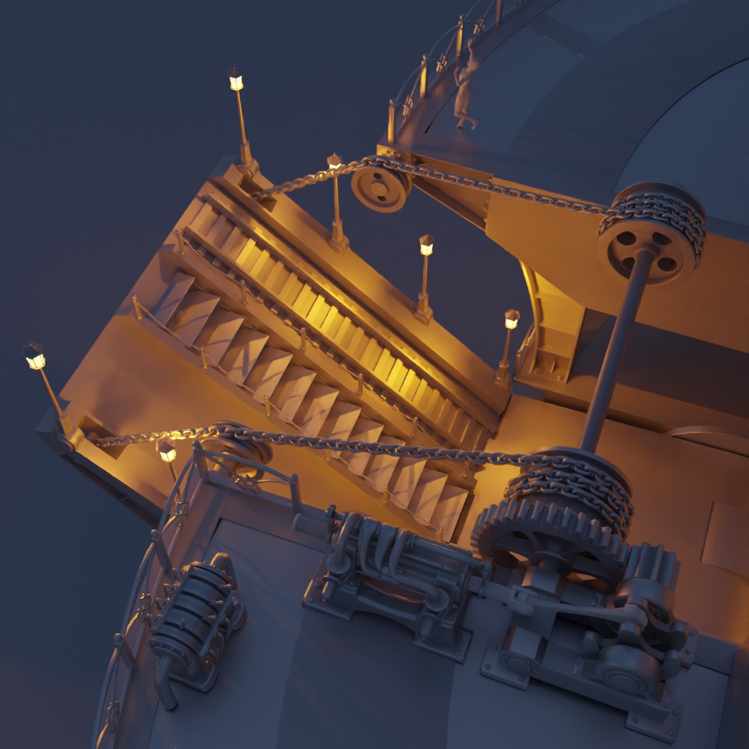

Текущий проект это по сути разработка некоторых механизмов, работающих хотя бы условно. По этому анимация условно делается, дабы проверить работоспособность. Вчера решил перед сном ткнуть на рендер.
https://disk.yandex.ru/i/DH1MKAaCcW4CSQ
Ибо тут был еще тест динамического освещения и он успешно провалился

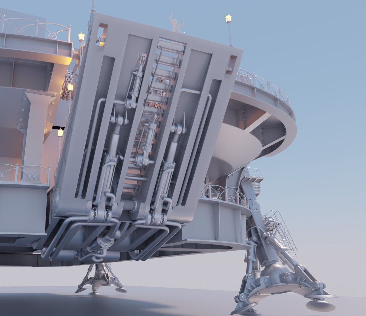

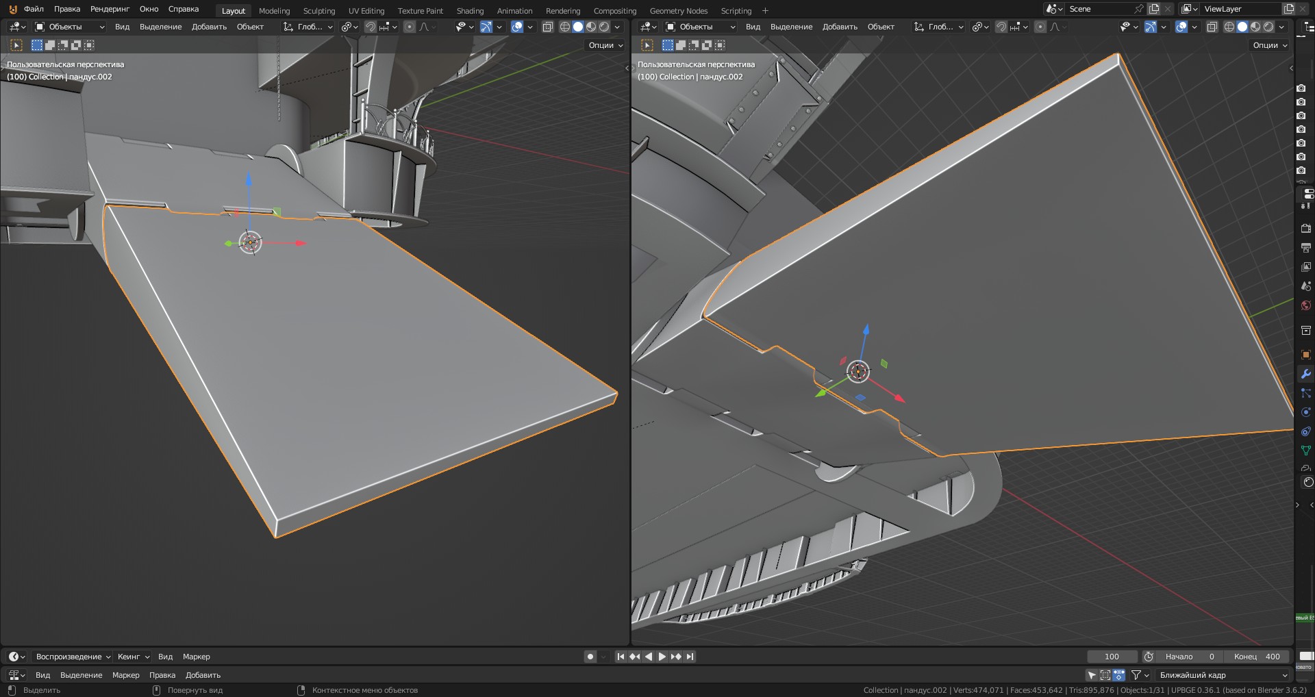

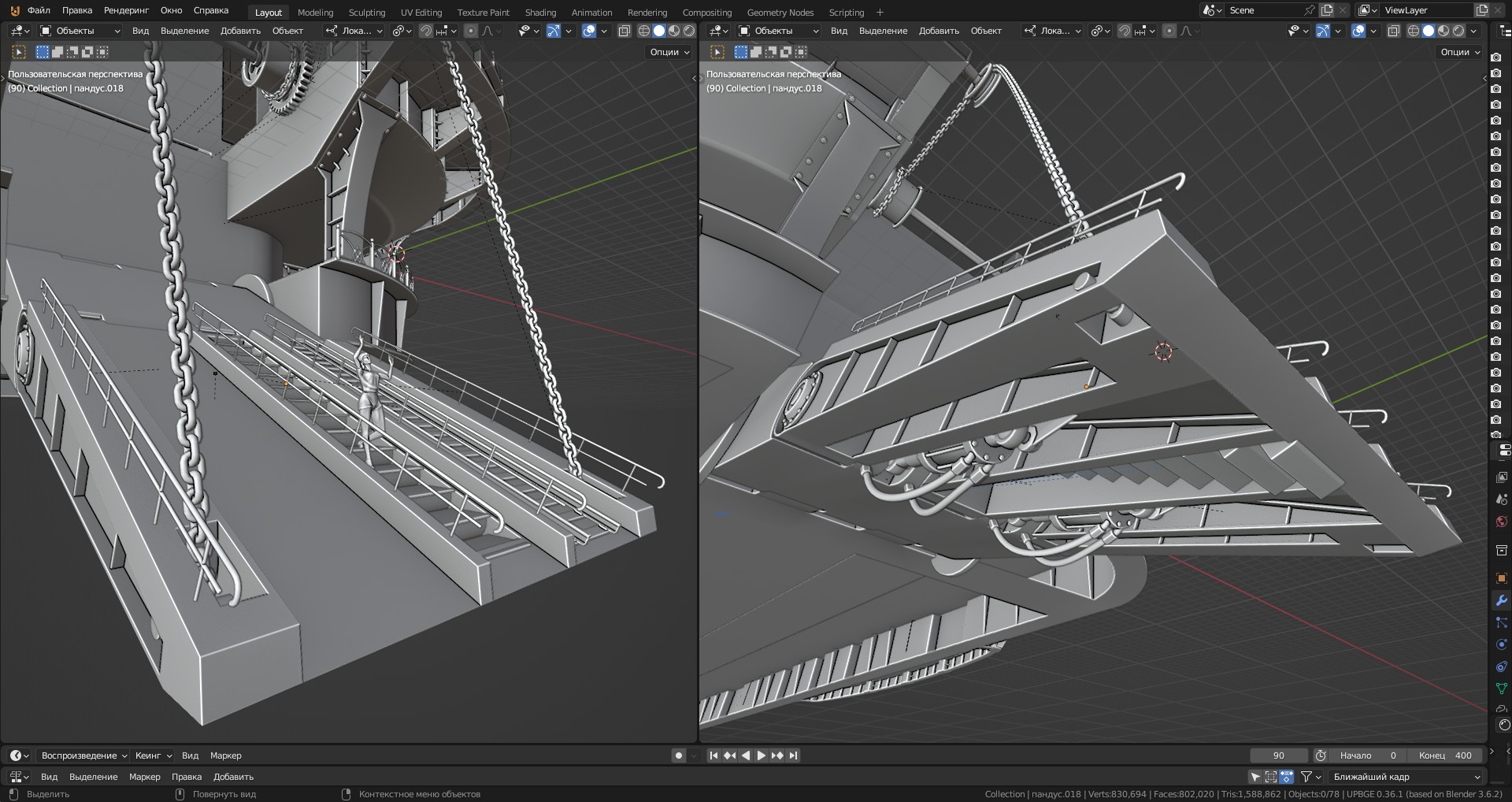

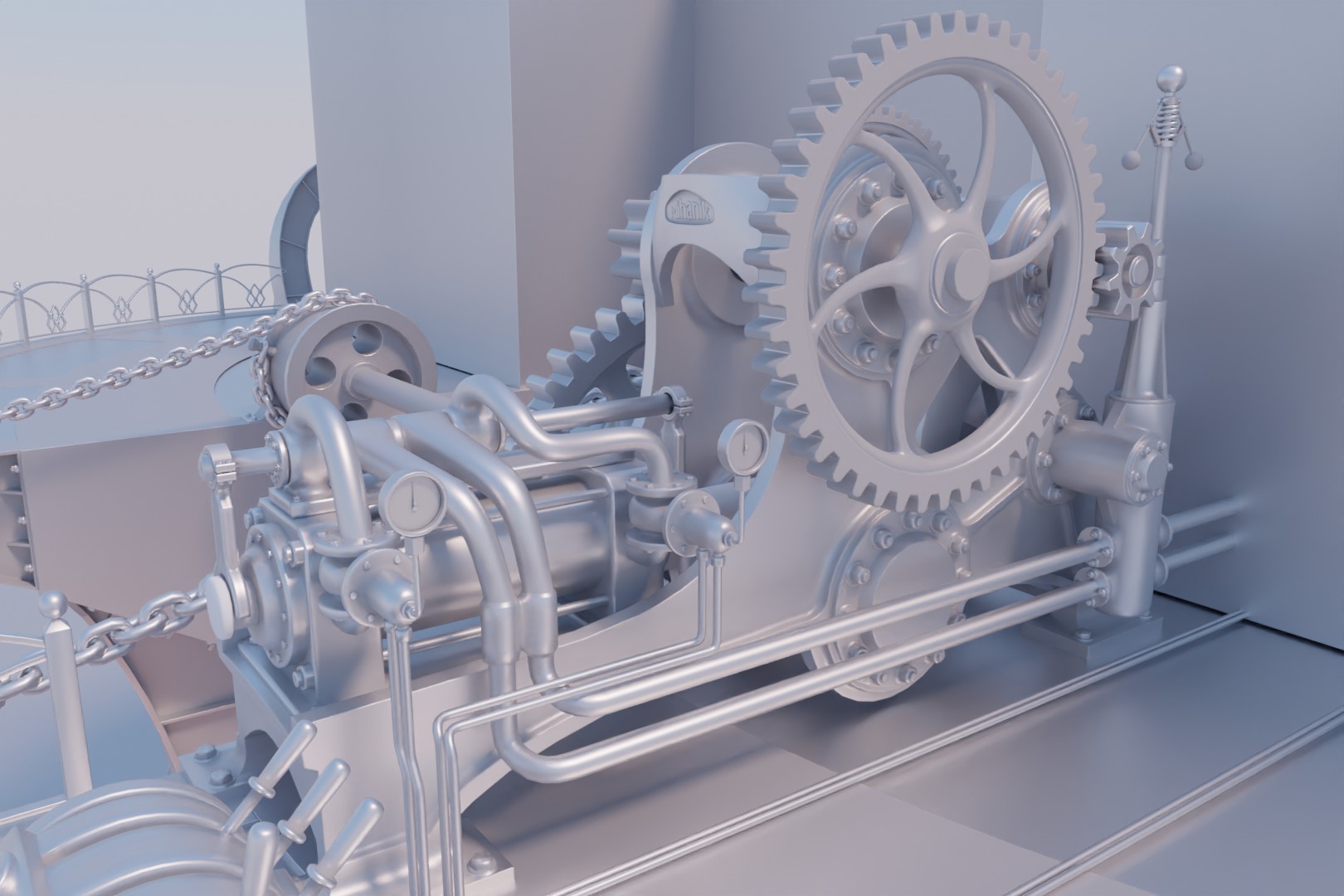

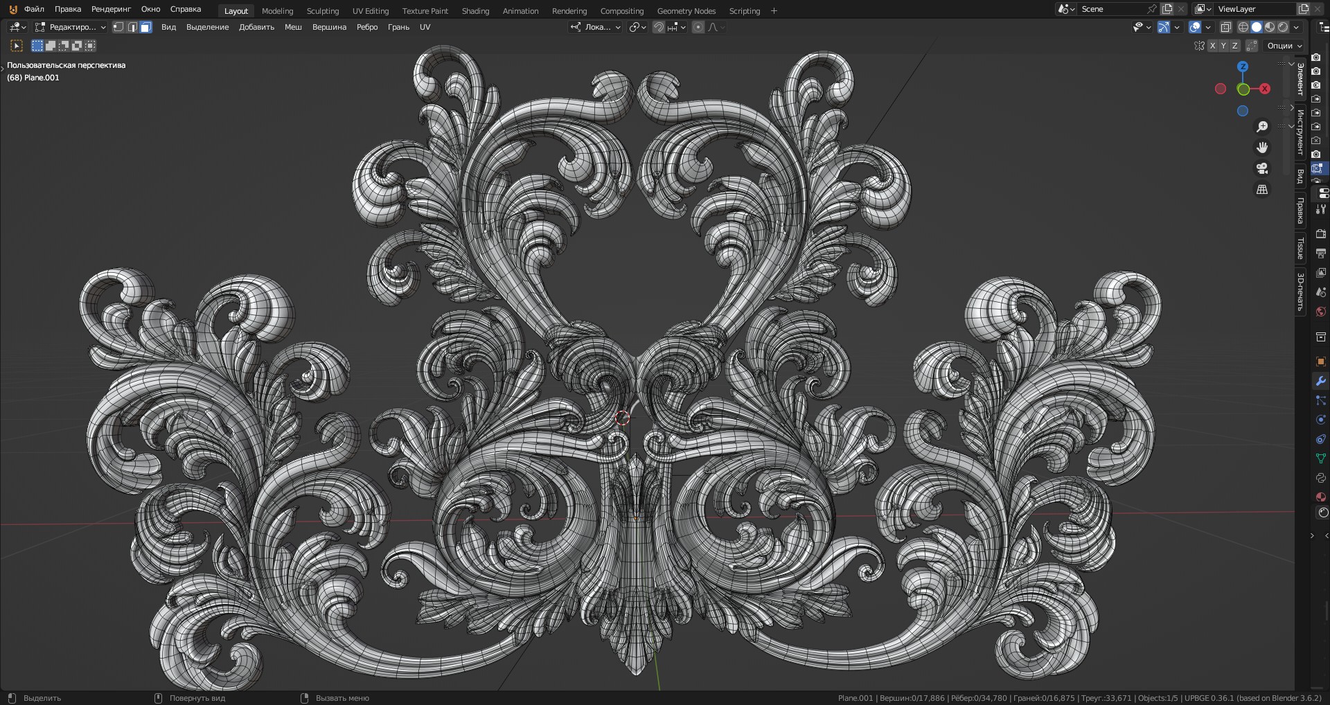

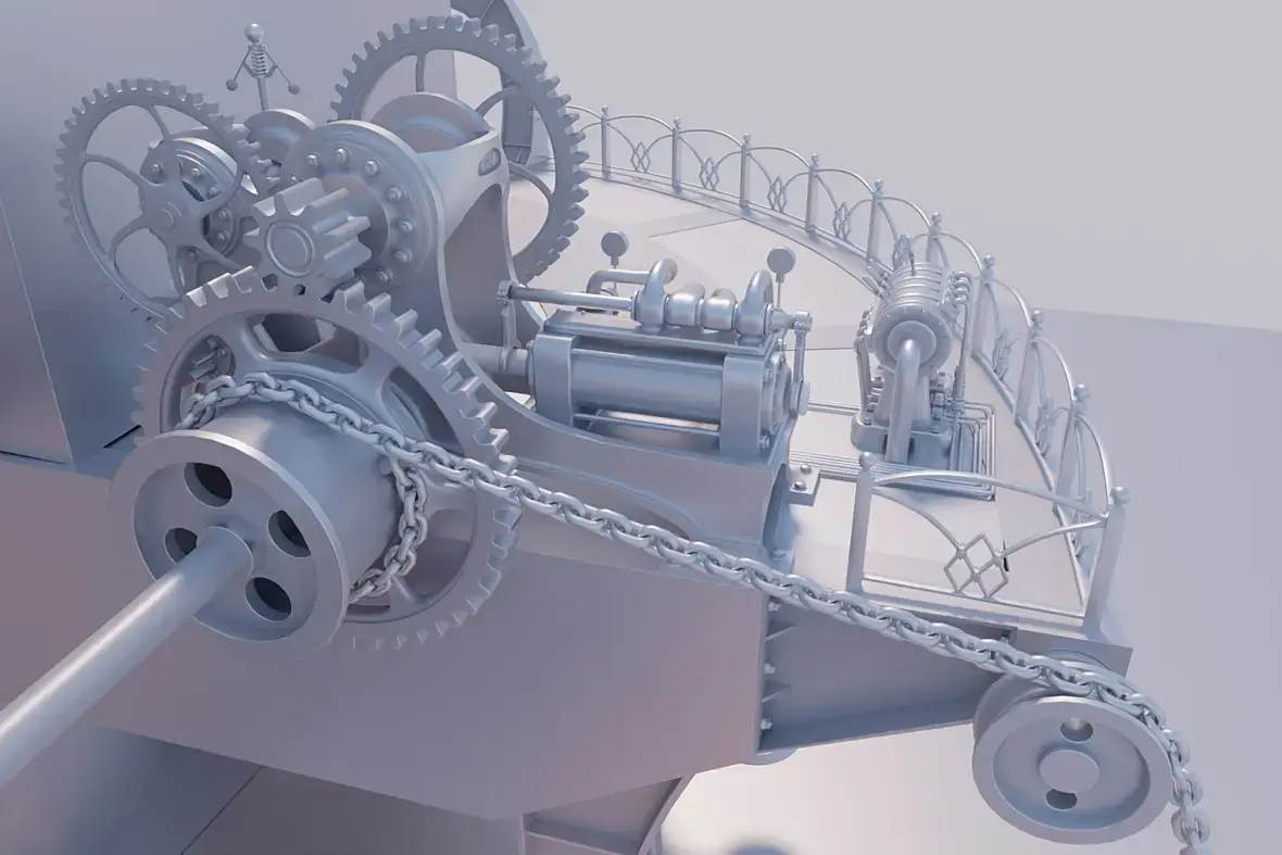

Подходы просто разные и надо использовать их все сообразно ситуации. Если надо например смоделить лепнину по четкому эскизу то удобнее так и моделить, с лева на право с полной детализацией. А если надо смоделить ту же лепнину состоящую из одинаковых или похожих элементов, то проще смоделить один элемент сразу детально, размножить, модифицировать склеить. Ну да это всё прописные истины, как и общий план действий, от эскиза до конечного продукта. Вот помоделил немного, детализация подъемного моста, от общего к частному. Но пока не уверен. современно как то.
-______________________
Вот так переделал, но это опять не точно.
Уточнение номер раз.

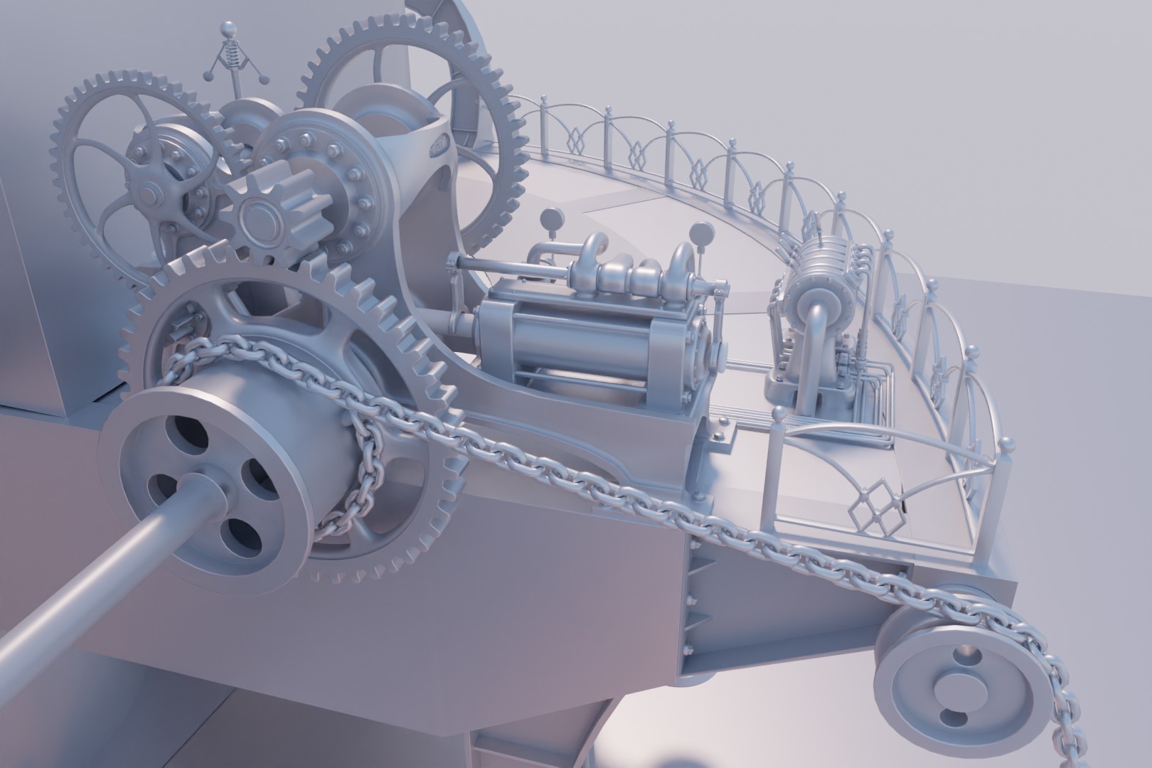

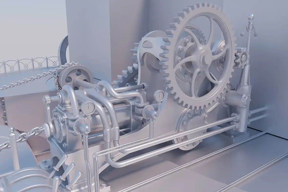

Перемоделил редуктор подъемного механизма

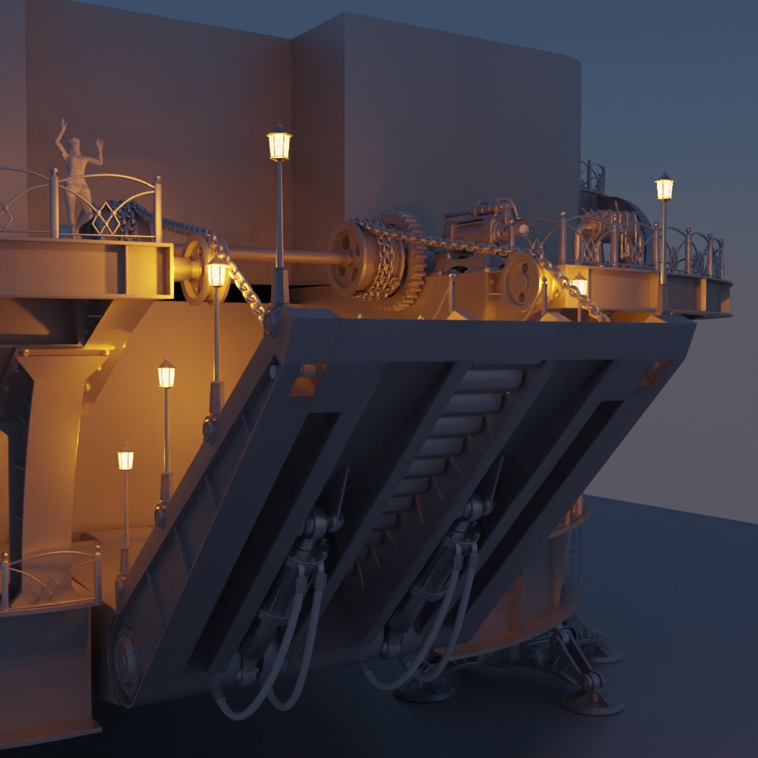

Уточнение номер два) Ещё пара вечеров, и избавился от шлангов цилиндров моста. Ибо  шланги нехарактерны для паровой механики.
 Тогда просто не было подходящих материалов. Хотя чисто визуально шланги весьма неплохи, и вносят некий хаос в конструкцию. Теперь рабочее тело поступает в цилиндры через муфты. В других местах шланги остались, Но если придумаю подходящее решение, то переделаю. Проблема в том, что цилиндры ступни, к примеру, вращаются на шарнире по всем трём осям.

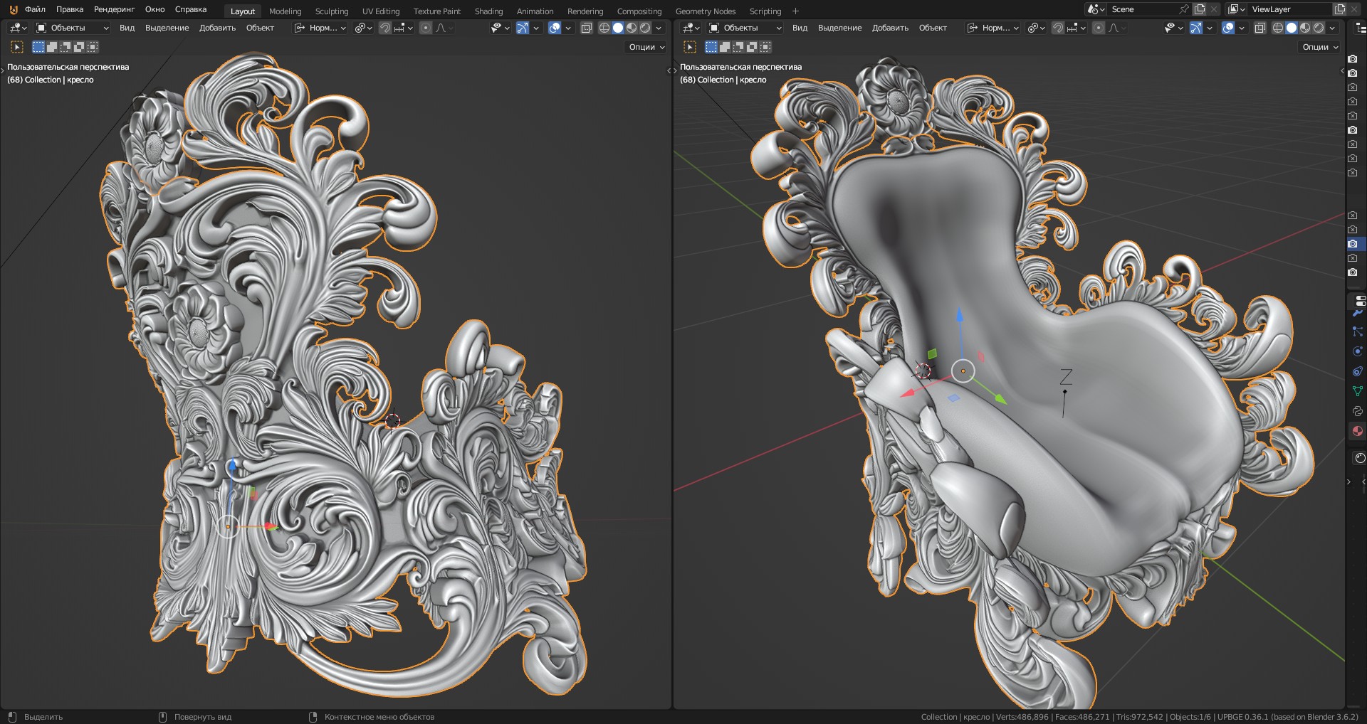

Кресло пока так

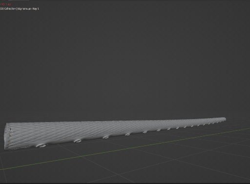

поэкспериментировал со щупальцами...Не могу пока с гнутыми костями с справиться . то есть ровно загнуть на получается.

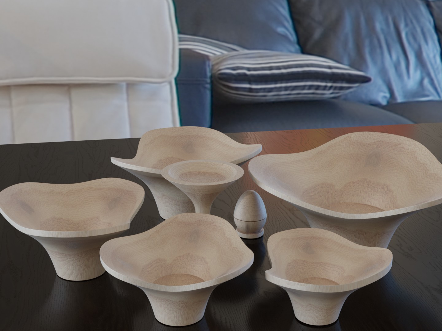

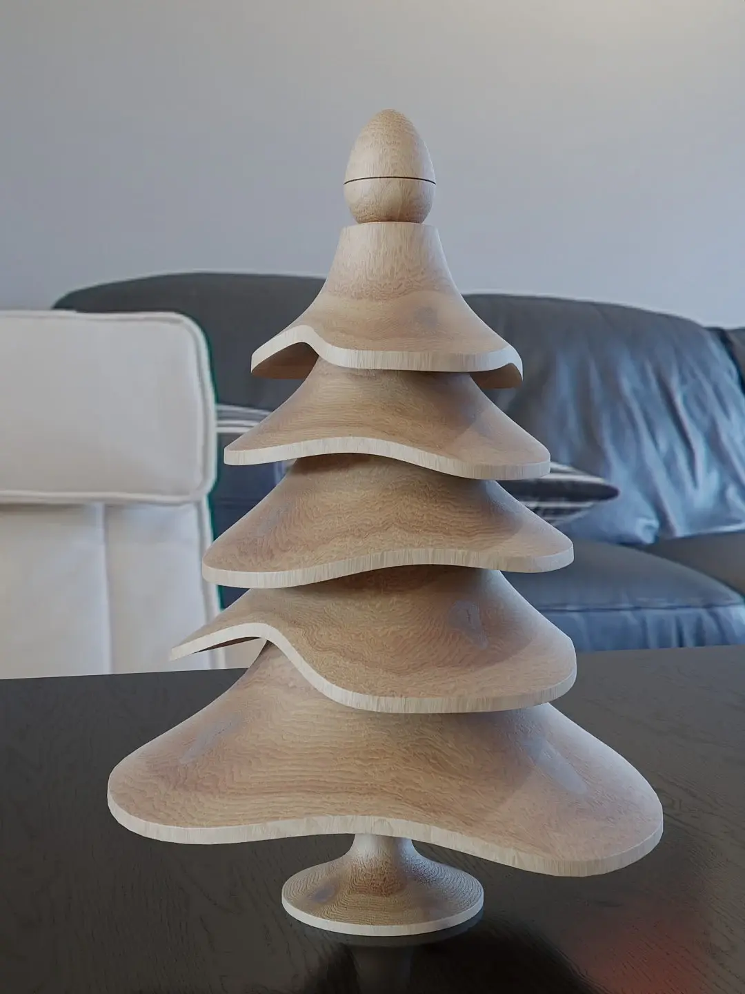

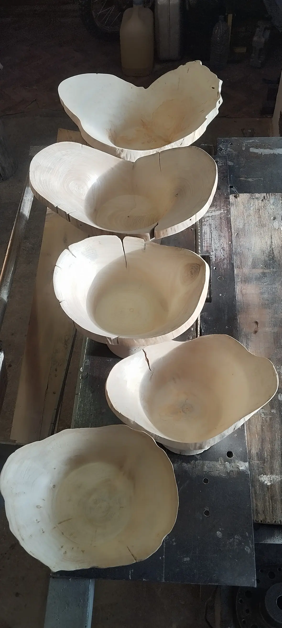

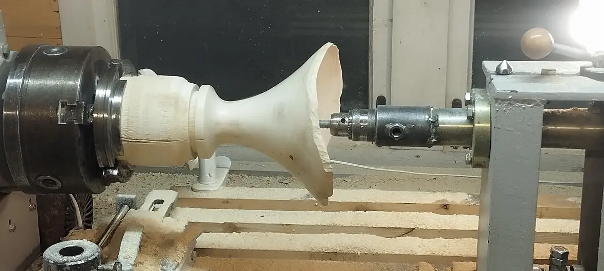

Тааак, планы опять меняются, в первую очередь нужен новогодний набор деревянных тарелок.
На сайте c 11.07.2009
Сообщений: 2425
Из какой древесины будет ?
На сайте c 10.03.2024
Сообщений: 446
Клен американский ясеневидный,  иными словами сорняк растущий везде, с которым ежегодно сражаются службы благоустройства. Но в процессе этого сражения порой образуются весьма заковыристые пни. Вот я их и забираю при случае. Как раз несколько таких уже пару лет сушатся под навесом.
В общем начал.

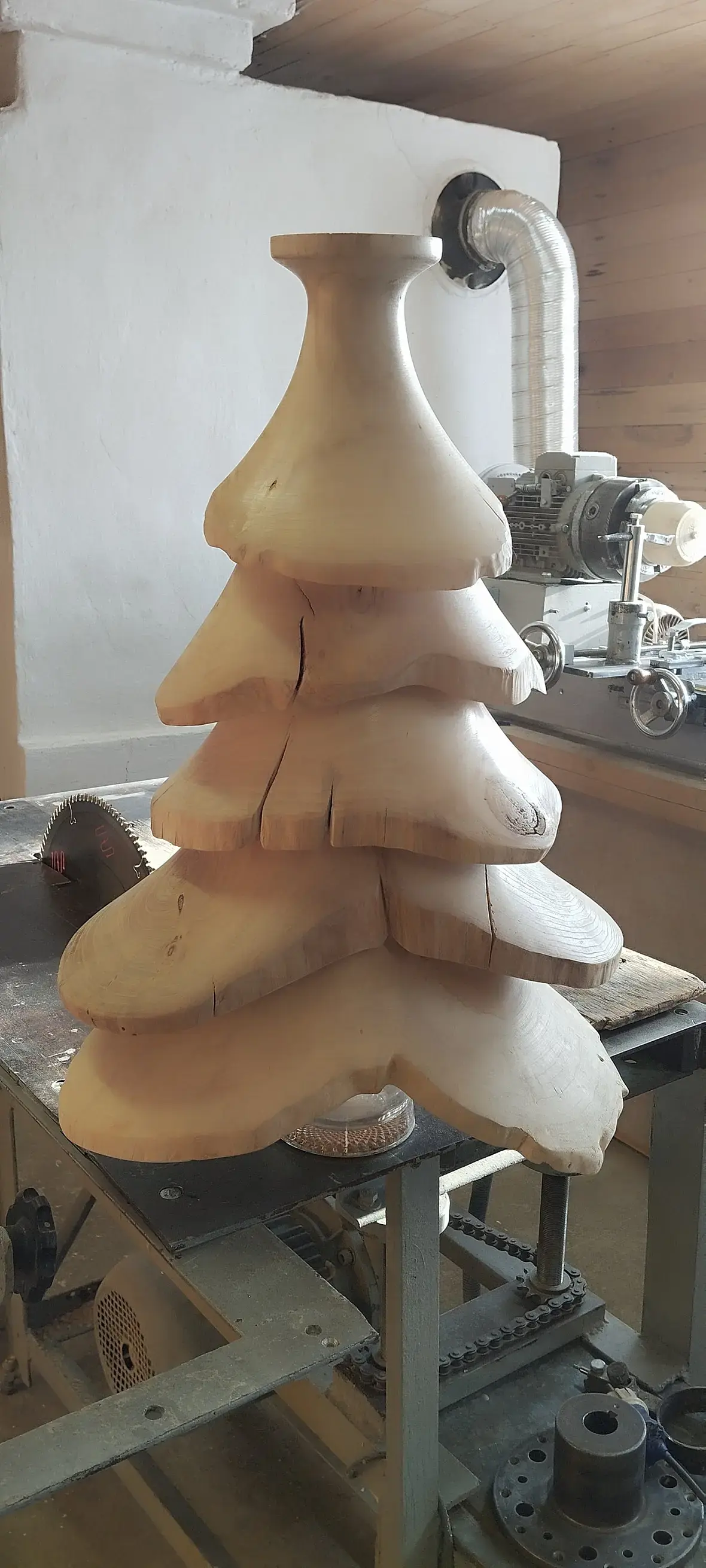

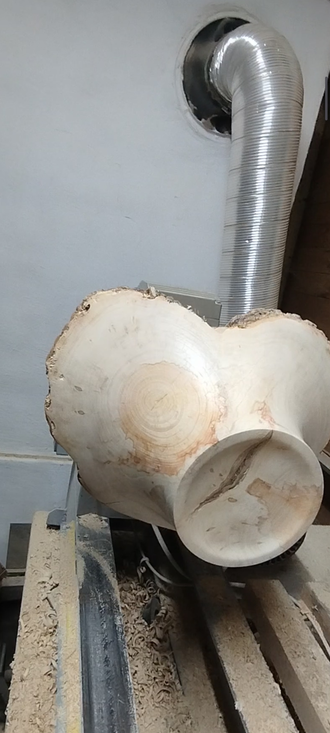

Вот фотки с крайнего токарного проекта
гифка

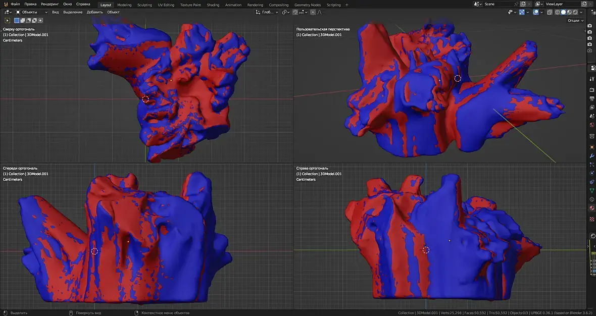

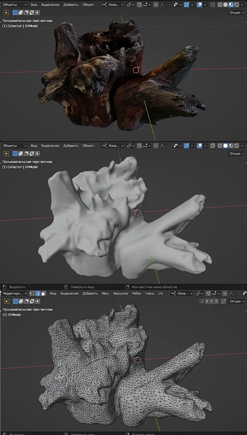

Я часто делаю 3D набросок прежде чем точить, и в этот раз делал. В общем понятно, что по форме кромки близко нет. Не первый раз точу изделия с так называемой живой кромкой, и каждый раз для меня самого загадка, какой именно будет эта живая кромка. Отмоделить реальный пень руками, ну так себе занятие, во первых трудоёмко, во вторых без особых гарантий по точности формы. По сему первое что сейчас приходит в голову- нейронка. Однако сервисы которые моделят по фотке, в бесплатном варианте не принимают более одной фотки, остальное додумывают. И даже по нескольким фоткам, слишком творчески подходят к моделированию, и в случае с пнями, да это будет отличный пень, похожий но не тот который я фоткал. По этому выбор пал на фотограмметрию.Не то чтоб я сильно выбирал, просто первое что удалось установить, и заставить работать в бесплатном варианте, хоть и через VPN. это Kiri Engine.
В бесплатном варианте сетка не очень детальна, и испоганена оптимизацией, текстуры тоже. но общие формы достаточно точны. Я провёл два совершенно разных сканирования, с разных ракурсов, при разном освещении, потом попытался совместить результаты, посмотреть на сколько они разные.
Тут ещё не факт, что я их точно совместил.
