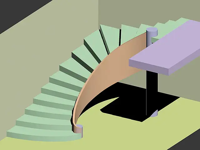

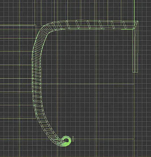

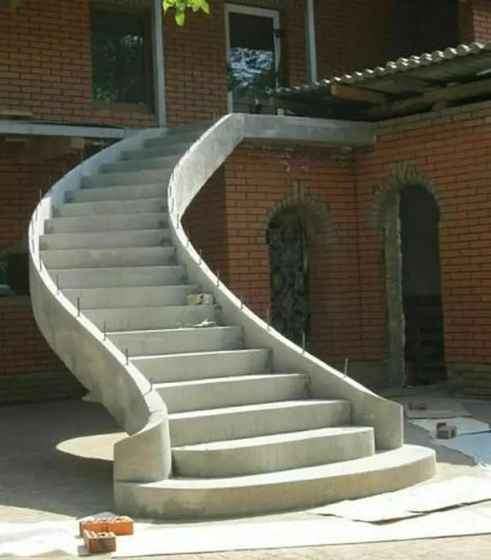

Уважаемые коллеги! Возникли сложности при моделинге лестницы из бетона с радиусной тетивой.
Кто знает как и из чего её можно смоделить? Сложности добавляет еще то, что есть площадка, по этому использовать готовые модели и выходит, как и  простые формы не подходят для моделинга. При использовании пути  и сплайна - форму все время разворачивает.

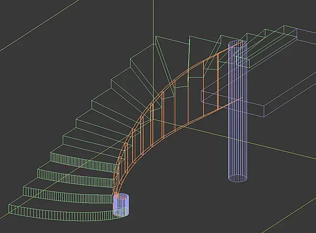

С кривыми, как и с движением по пути(loft) не вышло. так как грани разворачиваются. Чем бы не пробовала - вот такой ленточный паразит выходитsmiley-shok.gif Вот мне тоже кажется что  не должно быть очень сложно, но явно, я что-то не так делаю. И ни одного урока на эту тему не могу найти. Так что если есть возможность обьястить  - КАК это сделано - буду очень признательна!  Всем остальным спасибо за масовку))

именно так - если хочется проще, либо можно сделать лофтом - но вдоль пути выставить несколько нужным образом повёрнутых профилей - потом можно в точке расположения каждого профиля - подворачивать как надо, просто копните лофт чуть глубже , он довольно крут

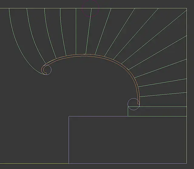

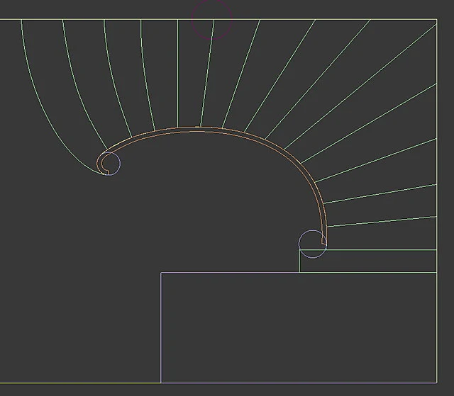

я не моделлер, но, можно и просто сплайнами сделать подобное,,,
главное расчертить лестницу с размерами,,

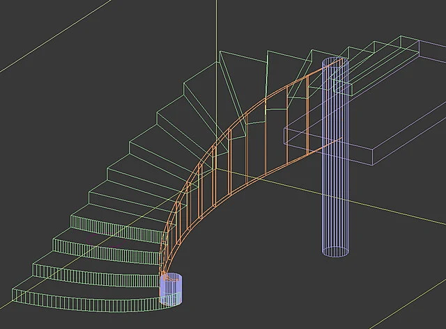

Большое спасибо! Очень  круто!! Лестница вся технически рассчитана, так что сложностей быть не должно!!

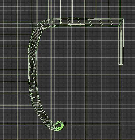

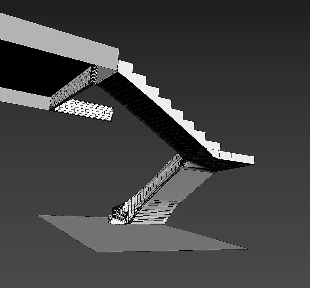

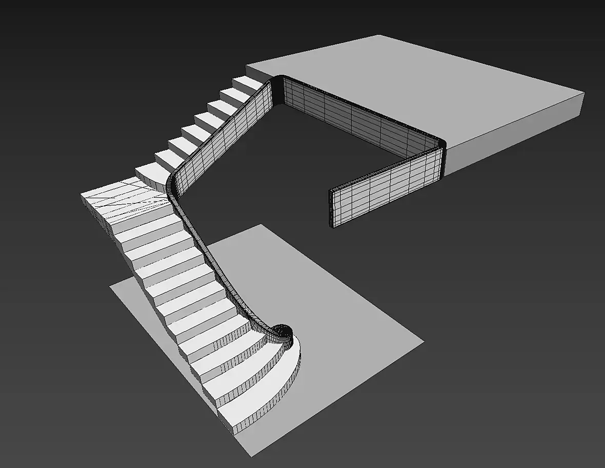

Loft супер крут, но наверное, не для этого варианта. Вот,  что вышло) Всем спасибо. Сделала быстро обычным полигональным моделированием.
