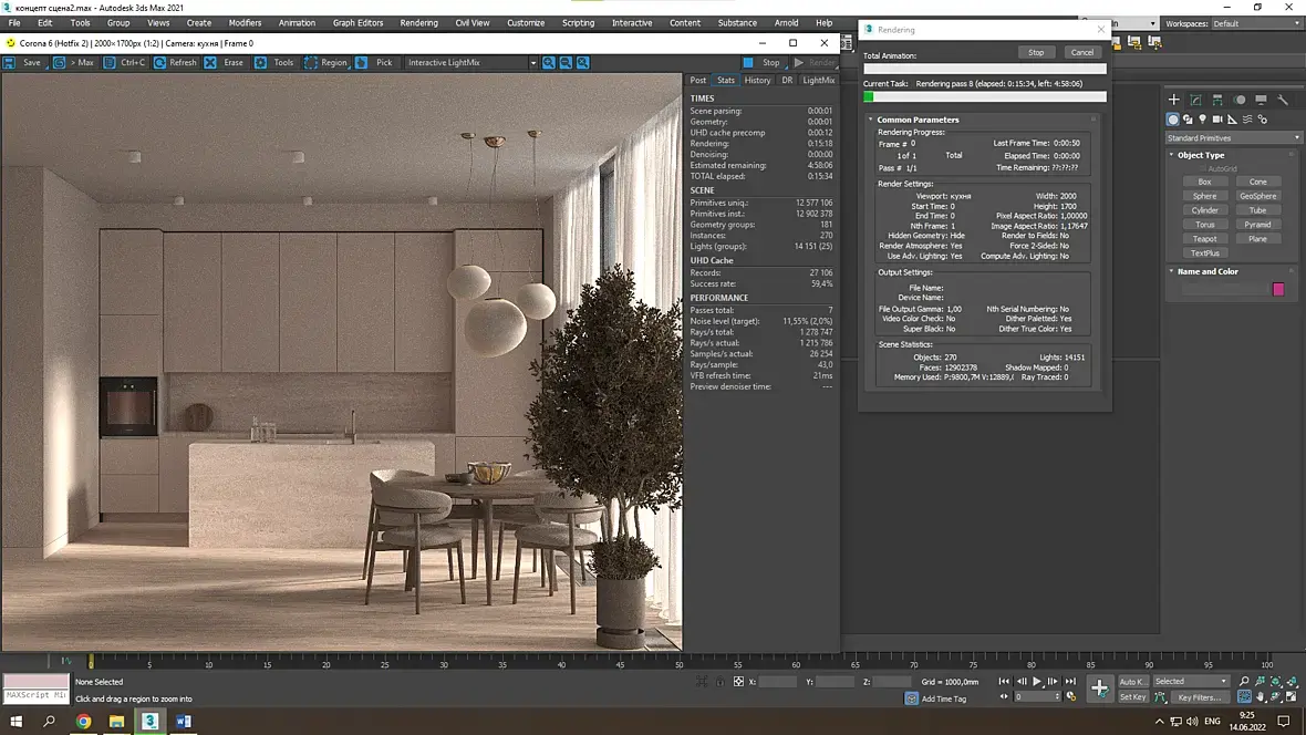

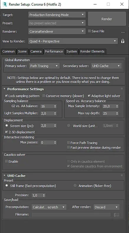

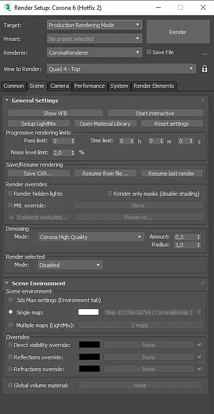

Всем привет. Помогите пожалуйста разобраться. Компьютер достаточно мощный, характеристики: 12th Gen Intel(R) Core(TM) i9-12900F 2.40 GHz, память 64,0 ГБ, видеокарта NVIDIA GeForce GTX 1660. Очень долго идет рендер. Не сильно большая сцена рендер идет 5-6 часов. Включаем на ноутбуке который в разы слабее - почти так же 6-7 часов. Разгоняли проц до 100 - результат тот же. В чем может быть дело? Помогите пожалуйста кто разбирается в этом вопросе. Я новичок

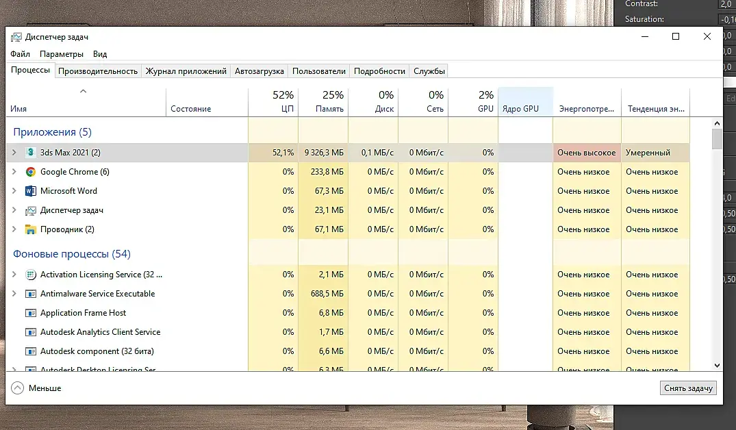

У тебя проц. загружен на 52% - чекай температуру, может там термопаста давно высохла. В редких случаях такое может быть если нет драйверов от чипсета мат.платы.
А прежде в настройках рендера сделай material override на дефолтный сермат короны и сбрось настройки света.
UPD. Никак не пойму - там что-то с наружним светом явно перемудрили. Удалить всё и сделать 1 corona sun + corona sky

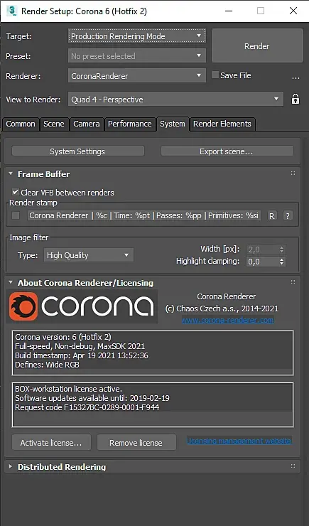

проц не юзает все до конца - во вкладке System - System settings проверьте стоит ли на нуле #of threads (справа сверху, не путать с Interactive), затем noise level на 2 долго рендерит - имхо 2.5 - 3 вполне норм, он еще денойзом доведет до почти 2
а вообще сцена с только hdri освещением рендерится долго, а если еще и lightmix включить - будет еще дольше, попробуйте галогенки включить с корона лайтами

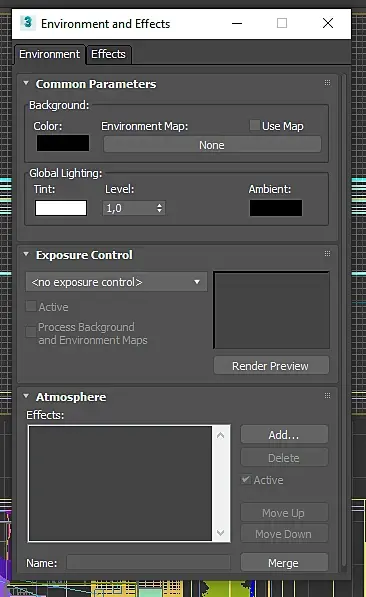

Удали элементы во вкладке rendering - environment - atmosphere - effects и также effects - effects

Спасибо! Охлаждение у компа водяное, перевела в сермат, удалили hdri, поставила 1 солнце и корона скай, пишет полтора часа рендер, это норм? или должно быть быстрее?
Спасибо. Проверила of threads - стоит на нуле
Спасибо. Там ничего нет
Ну уже не 5 часов и то хорошо, а насчёт полутора - ну я не знаю, мне кажется нойз левел чем меньше, тем время рендера в прогрессии увеличивается. Я обычно ставлю 5%, а остальное денойзер делает.
И да, водяное охлаждение так же соединяется с процессором через термопасту, и так же она высыхает. А под нагрузкой от рендеринга - куда быстрее чем от игр. Вот сильно советую поставить следящую за этмим делом прогу, они даются вместе с материнской платой и периодически поглядывать в её показания.
