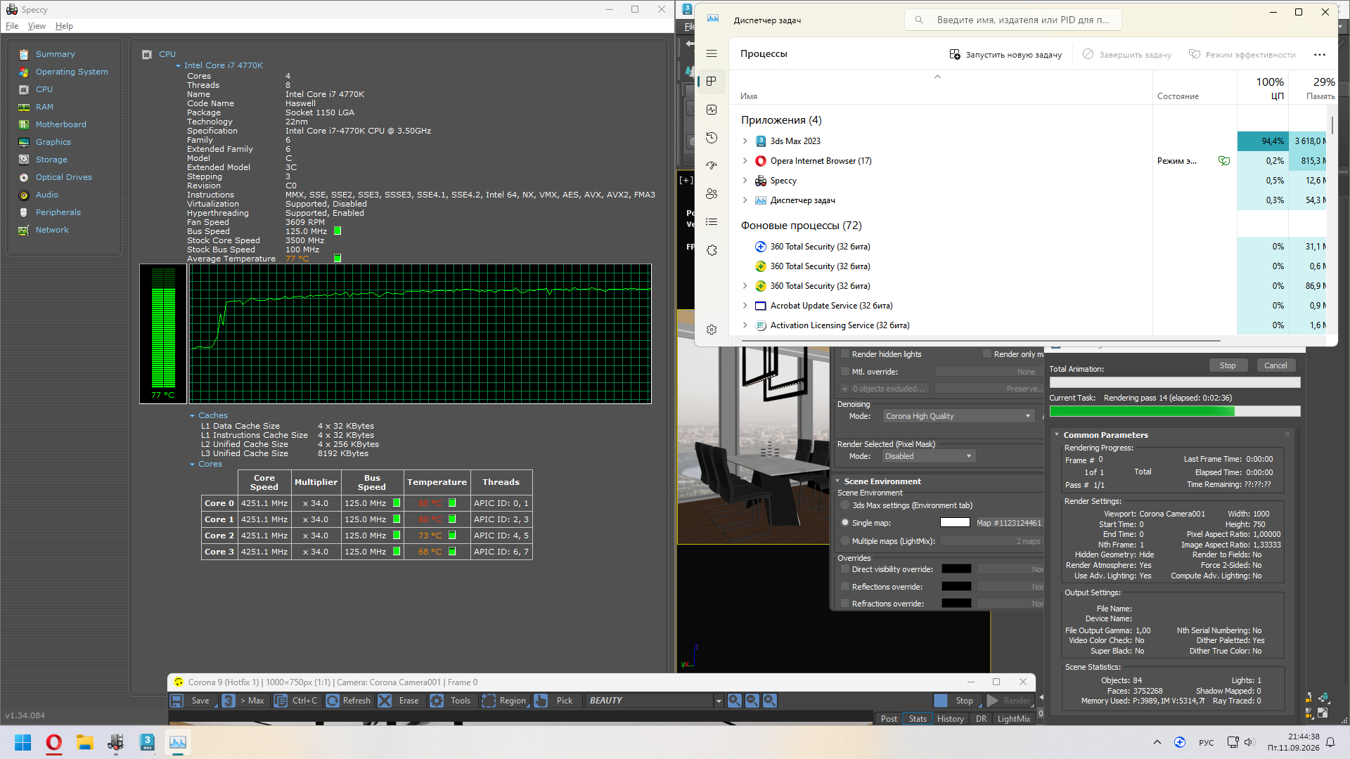

Попробовал Speccy, с температурой процессора всё в порядке (если средняя 77 это же не сильно критично?):

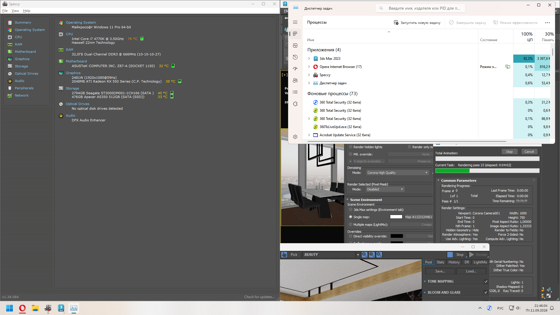

С остальными компонентами тоже всё окей:

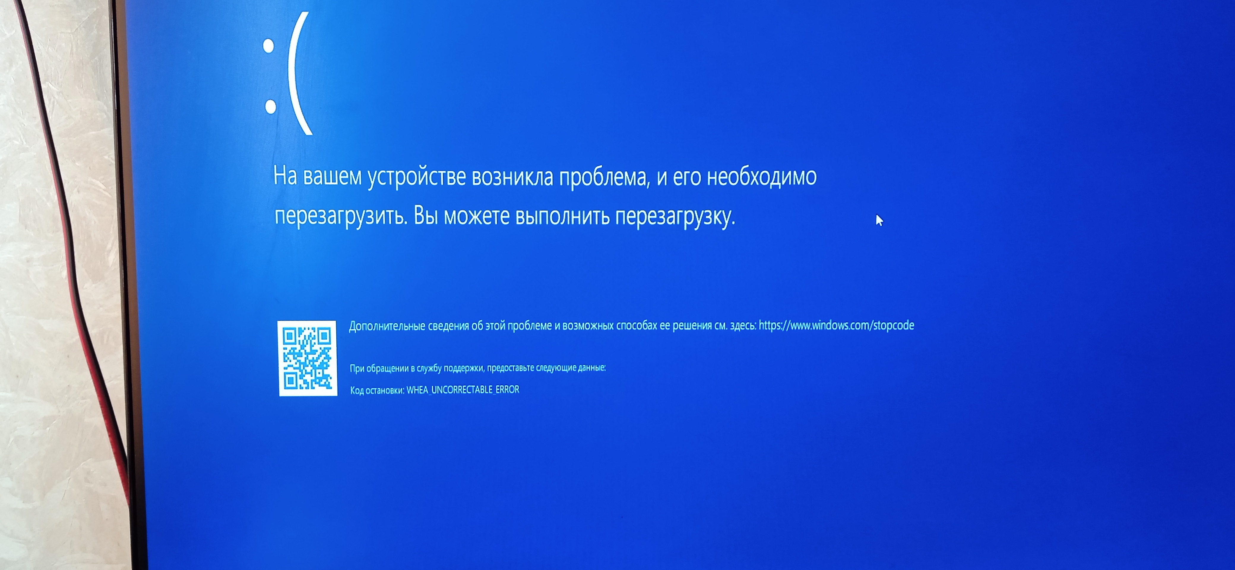

В этот раз рендеринг дошёл почти до сорокового пасса, но комп всё равно попросил перезагрузку:

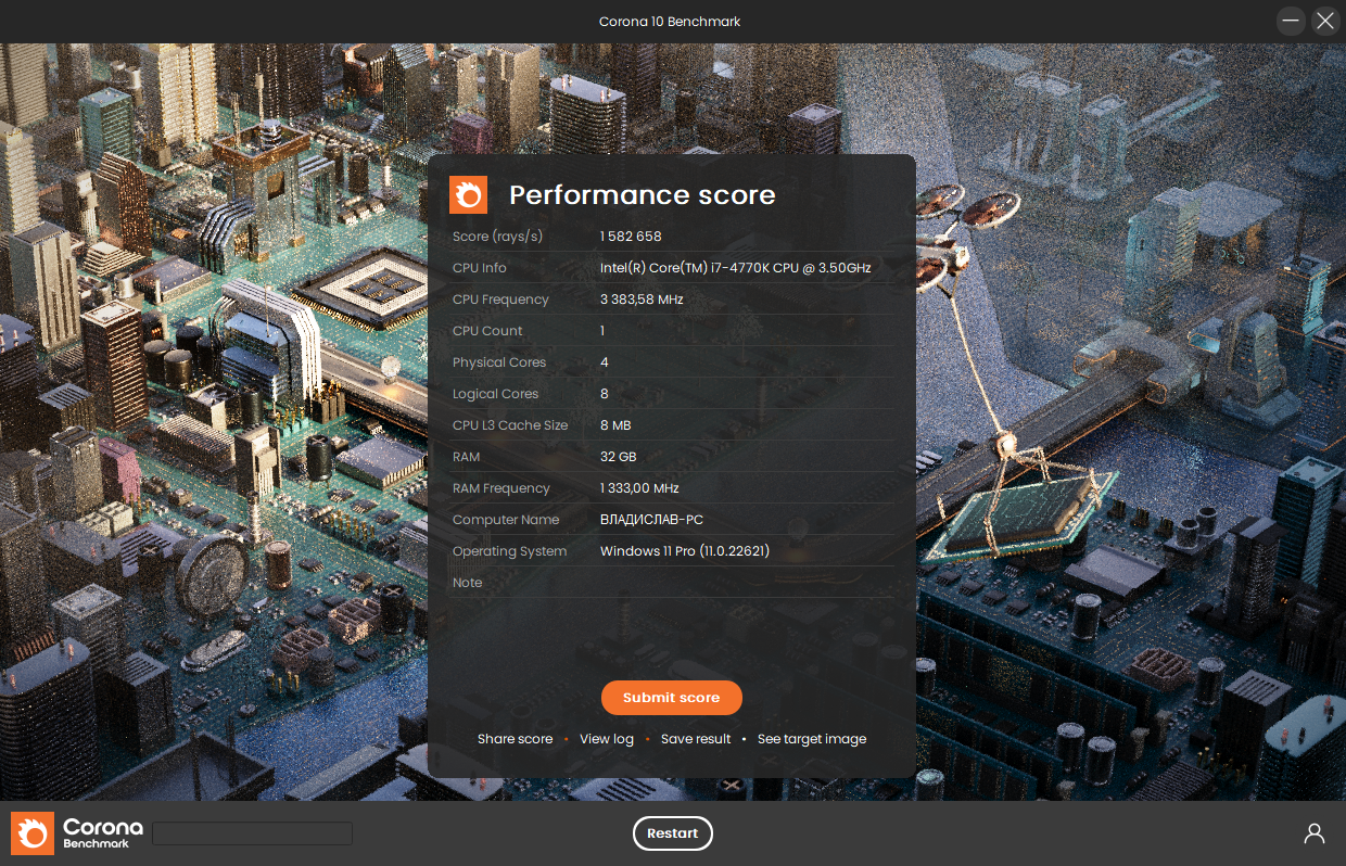

Бенчмарк от короны показал такие результаты:
