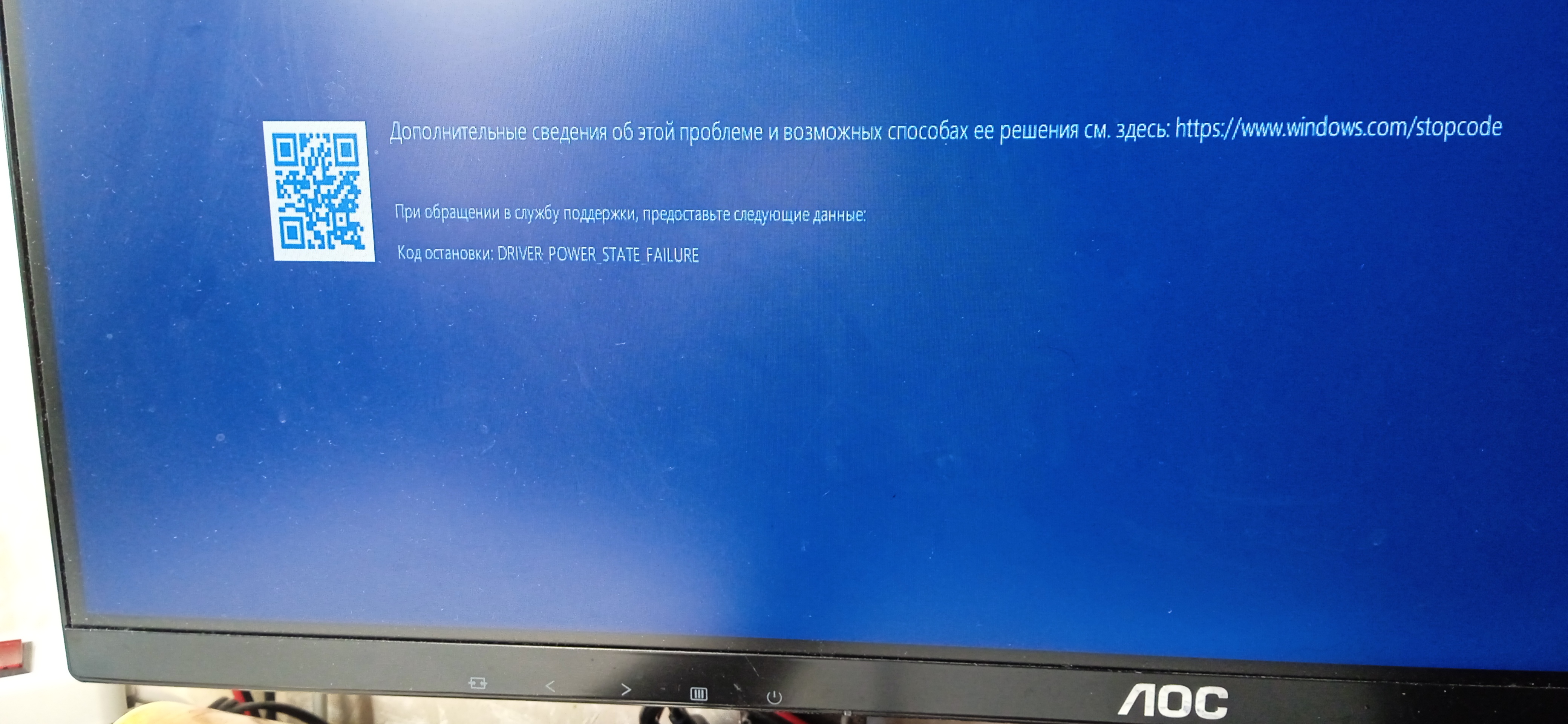

У меня кстати пару дней назад (работал не в Максе, может быть были открыты какие-то программы по типу Ворда, проводника или оперы, но они были свёрнуты), выскочила ни с того ни с сего уже другая ошибка:
Сообщений: 3960
ага, уже интереснее, но в купе вполне вероятно, что проблемы с питанием , от умирающего БП, до траблов с VRM,  может перегрев в зоне VRM. проц то ты затестил там вроде не прям уж плавится, а остальное не увидели. Пользуй HWiNFO64  и смотри температуру VRM, смотри есть ли просадки в напруге. Можешь и аидой тесты погонять еще. Если глаза разбежались скринь, делай логи... Это не факт, но пойдем методом исключения. HWiNFO64!!! им снимай показания.
Может там у тебя адова просадка по 12 вольтам иль еще что, гоняй тесты в общем и смотри.

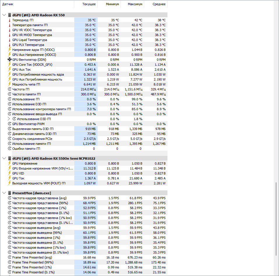

Вот видеокарта:
вот процессор:
Сейчас вообще (впервые такое), дорендерилось до 200 какого-то пасса, без вылета🤷‍♂️
