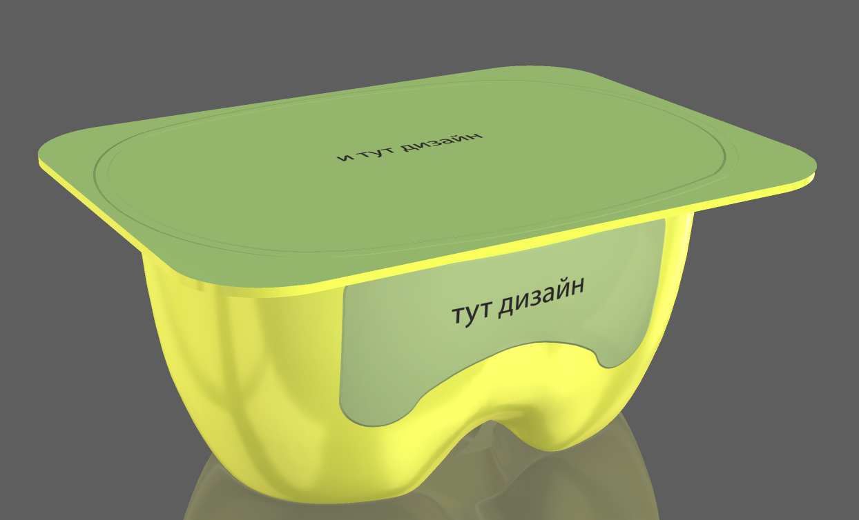

Подскажите, пожалуйста, можно ли открыть как-нибудь (конвертация, импорт, пересохранение или другие волшебные способы) файл .zae в 3d max. В данном случае это стаканчик для йогурта с некими этикетками. Во вложении превью и сам файл.
Мне нужно, чтобы при открытии в 3d max сохранилась сам стаканчик, этикетки, эмбоссинг и все остальные эффекты + свет.

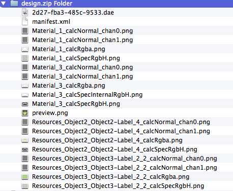

.zae – это zip, в котором лежит .dae и всякие преьвюшки на эффекты, этикетку и т.п. (если .zae переименовать в .zip и разархивировать, то в папке всё будет).

shinodem, это для 3d max. У меня есть заечки, надо открыть их полноценно в 3d max и пересохранить в .max, чтобы позднее дорабатывать имеющийся результат также в 3d max.
beard02, FBX не нашла, там только .png, .dae и .xml. FBX сохранит всё, что я описала в посте?

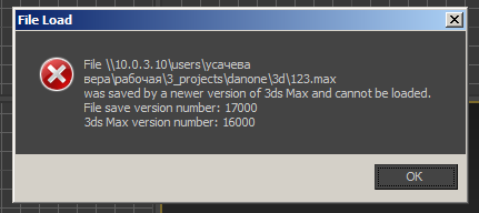

Вполне может быть, но версия у меня 2014, не открывается файлик :(

Romaegka  Сорри, но у меня 2018 макс. это значит, что позже 2015 версии он не сохранит .... smiley-sad.gif

Хм... сохраните тогда, пожалуйста, в 2015 ещё. Я проверю на другом компе. Та версия, что вы сохранили, она в 2018?
Спасибо за труды!!
То, что я скинул она сохранена для 2015 макса :)

shinodem, вы видели превью в моём первом посте? Мне надо, открыть zae, чтобы оно точно так же выглядело в 3d max, как у меня на превью. И можно было потом из этого сохранить формат .max с возможностью редактирования всех эффектов.
На вашем превью всё выглядит неверно: пропали света, контур фронтального стикера, блики, объём на крышечке и сбоку...

Ну, значит "объем" просто сделан текстурой (бампом или картой нормалей), а не полигонами + карта прозрачности на этикетке. Так же придется сделать и в максе.
Так-то можно было бы эту этикетку и верхний овал просто замоделить. Болванка-то нормально открывается.

Я вам написал,  чтобы были отражения нужно просто  вставить модель  в сцену-студию, Мое превью  не рендер а вьюпорт. Отражение это шейдер,  а  шейдер это рендер  движок, в формате фбх и дае не может содержаться  информация  о настройках рендера, только стандартные материалы и источники  света которые  сделаны для условности и не передают  всех настроек сцены с вашего примера, так что вам в любом случае  придется  настраивать сцену студию, тоже  самое  будет в любой программе в которой откроются эти форматы.  так как они  предназначены только для транспартировки моделей сцены, а не рендер настроек. Вообще прямое назначение этих форматов это доставка  3д модельки с ригом и анимацией в игровые движки
