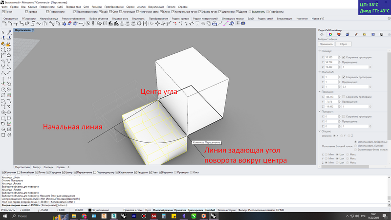

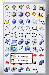

В рино есть удобная штука с поворотом объекта относительно любой точки с помощью линии, конец которой можно примагнитить к точке другого объекта. Есть ли в Максе такая же штука: скрипты, плагины, танцы с бубном?
PS Про перемещение пивота знаю, вопрос не об этом.
