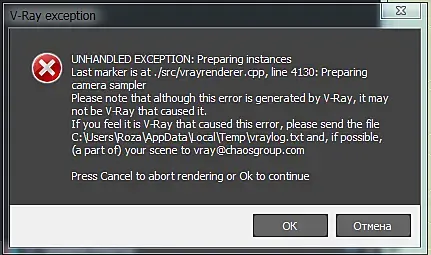

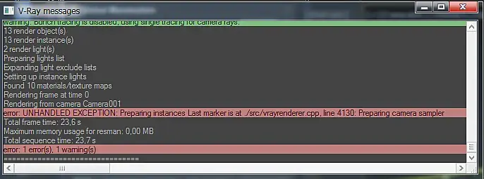

у меня тоже проблема со скаттером((.....Помогите плиз разобраться
Все, разобралась, не правильно установила мультискаттер)
