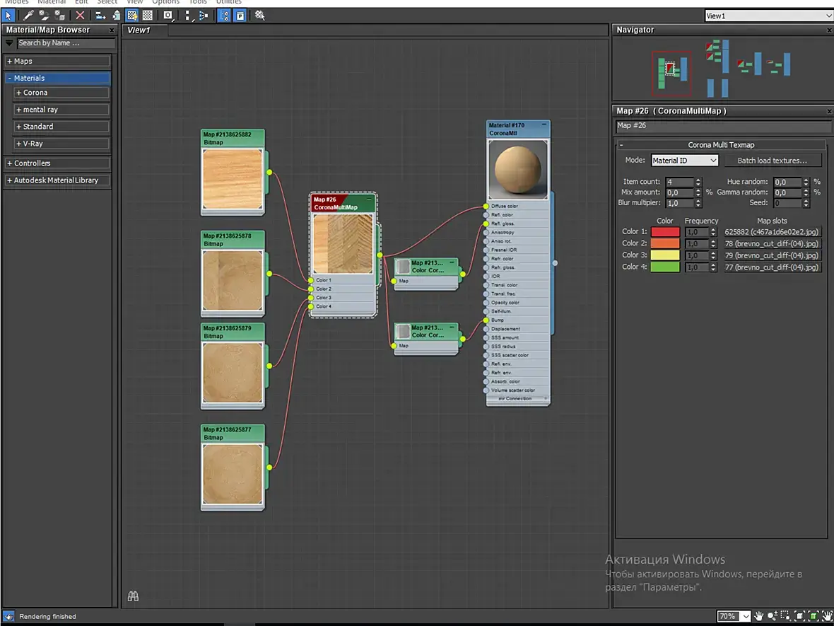

Max 2016, Корона 1.7. Не могу настроить карту Corona MultiMap. Настраиваю по id полигонов, id задаю в editable poly (set id - задаю номер, который соответствует номеру цвета в Corona MultiMap), но на модели отображается только текстура 1 - на всех полигонах. К модели editable poly применён uvw map.

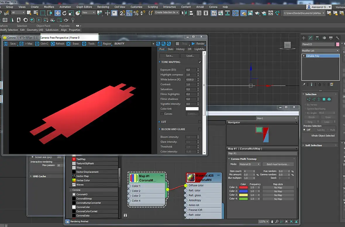

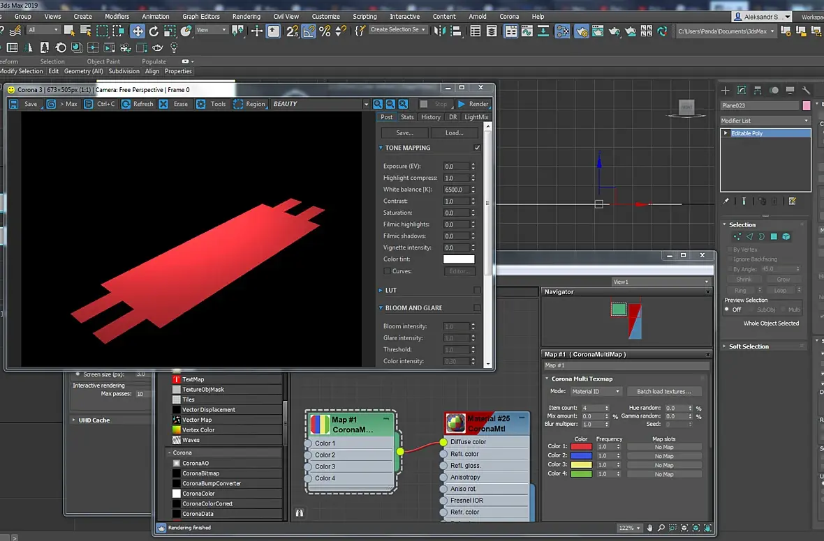

Без модификатора MaterialByElement:

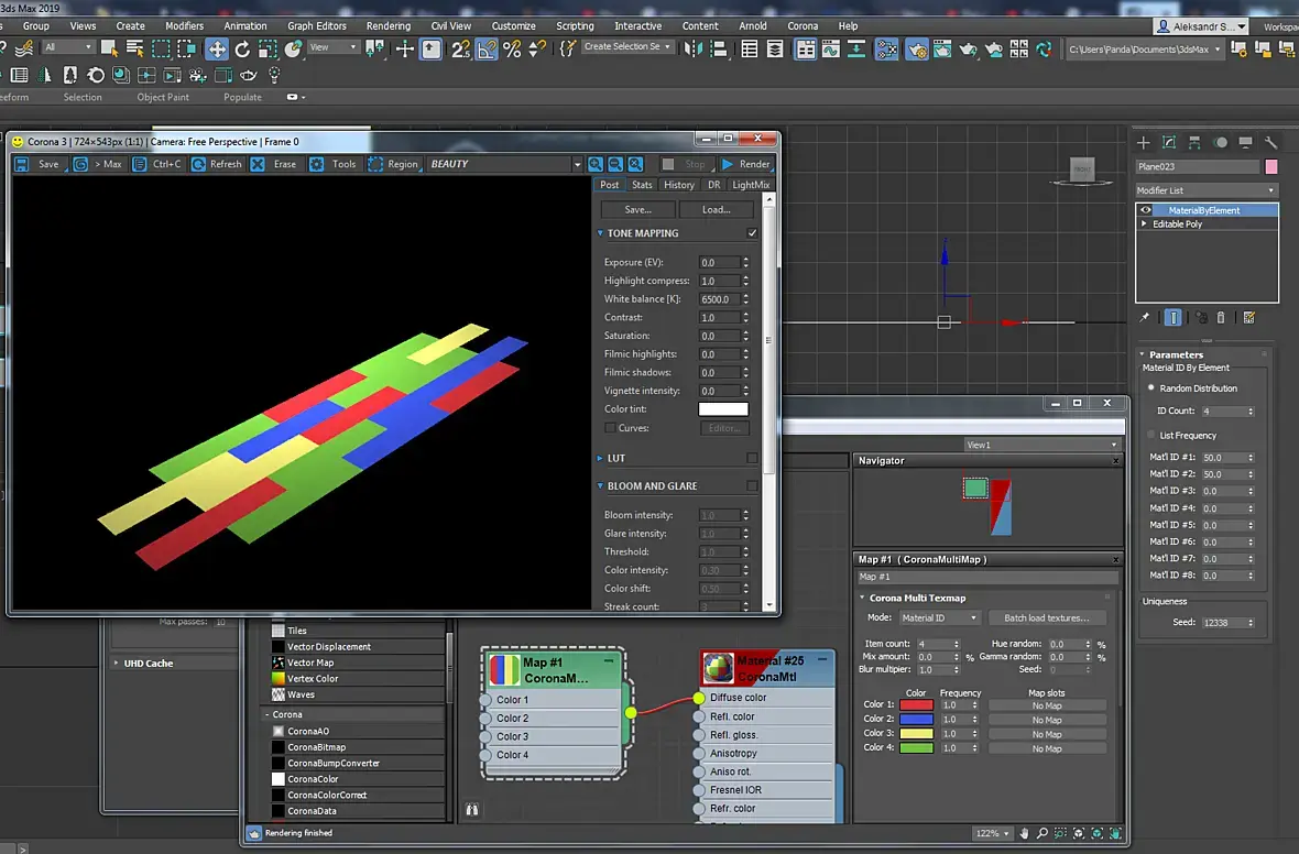

С модификатором MaterialByElement:

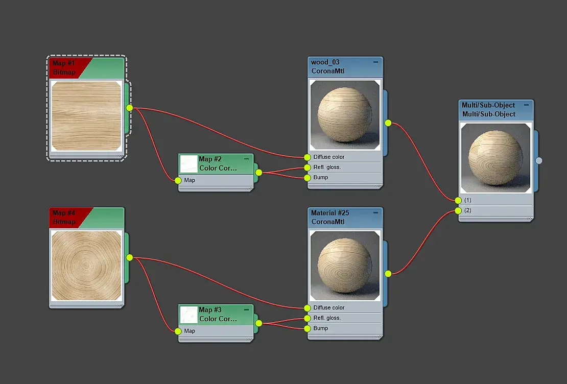

Нет, столик. Там всего 2 текстуры - на пласть и на торец.  Та что на торец нужна в разных положениях, чтобы не было повторяемости.
Сообщений: 17029
Разными материалами по ID было б удобней сделать.

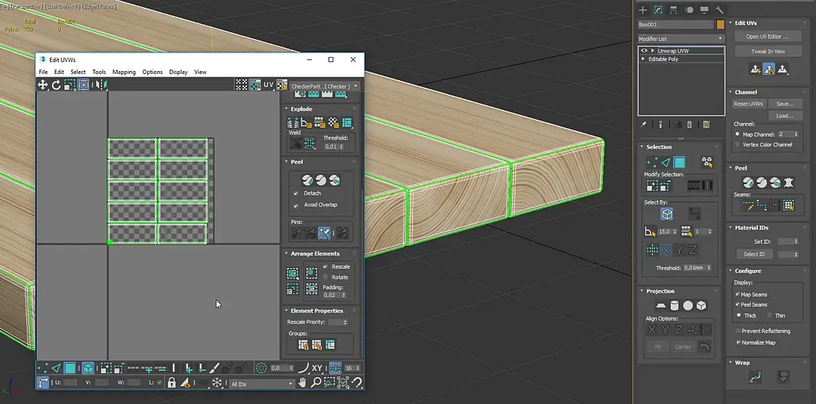

Легче сделать развёртку Unwrap UVW. Тогда не понадобится Corona MultiMap. Острова развёртки сами по себе расположаться на текстуре в разных местах. При необходимости изменить рисунок, просто двигайте острова торцов развёртки и выбираете им нужное положение.
На сайте c 07.11.2018
Сообщений: 8
Mittya: Большое спасибо за подсказку с развёркой, как раз думала, как буду её делать!smiley-smile.gif
