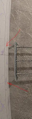

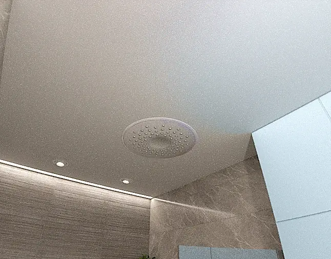

Добрый день, подскажите как менять интенсивность радиосити в 3DMAX Corona?
Пример.
Освещение (белое) падает на сине зеленую поверхность и эта сине зеленая поверхность светит сине-зеленым на другие поверхности. В данном случае это потолок и потолочная лейка душа:
Засветы получаются вплоть до фиолетового (на потолочной лейке). Как я понимаю в моем случае интенсивность дифузионного свечения должно быть отредактировано. Хотелось бы знать как я могу сократить отсвет от сине-зеленой поверхности на другие поверхности, вплоть до нуля?

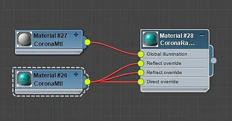

Сперва разобраться с вашим сине-зеленым материалом, не слишком ли много там отражения. Может поменьше diffuse level сделать или прибрать немного отражения. Если утечка цвета остается, тогда прибегнуть к фейку и использовать RaySwitch Material на этом объекте. У него 4 входа. Во вход GI нужно поставить просто стандартный серый CoronaMtl, в отражение, преломление и диффуз - текущий материал:

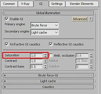

в короне нету таких настроек, у врей за это отвечает параметр saturation.

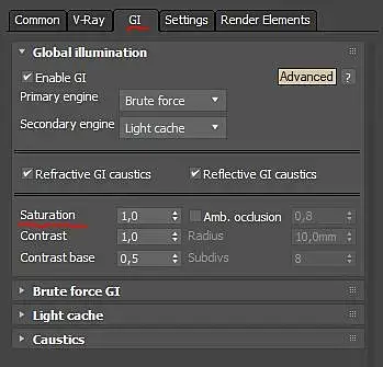

Сообщений: 3004
стоп ваc не туда понесло господа, сатурейшн в настроках GI, раньше он по моему назывался color bleeding
На сайте c 26.08.2010
Сообщений: 972
Этот параметр в V-Ray не тоже самое, что Saturation во фреймбуфере или у материала. Это именно насыщенность при вторичном отскоке.

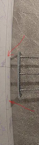

Я проверил. Rflection не имеет никакого отношения к проблем. Однако Diffuse именно то что нужно. НО проблема в том что только параметр 0 полностью избавляет меня от дифузионного свечения, при этом сама сине-зеленая поверхность превращается в черную! Мне не нужна черная поверхность, мне нужна сине зеленая поверхность но которая не будет отсвечивать. Странно чт в Короне нет настройки для общей сцены в которой можно настраивать интенсивность радиосити
Так же я заметил что фиолетовые отсветы не связаны с отсветом сине-зеленого!
У меня есть вторая проблема - Фиолетовый отсвет проявляется ТОЛЬКО на черно-белых текстурах:
Подскажите пожалуйста почему на черно белых текстурах происходит такое?

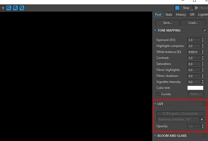

Сообщений: 3004
Цитата Gertruda Potolkova:
Подскажите пожалуйтса почему на черно белых текстурах происходит такое?
может какой то LUT в фреймбуфере?
На сайте c 28.05.2018
Сообщений: 223
поясните плиз, как мне очистить фрейм буфер

Потому что это решается по другому, через RaySwitch. Как правило нет нужды фейковать всю сцену и убивать рефлексы, которые создают объем всей картинке, ради одного потолка. Который, кстати, посчитан корректно, просто человеческий мозг не матрица камеры и привык считать потолок белым, даже если физически там нет ничего белого )))
Diffuse Level говорит сколько света должно отражаться от материала. Разумеется что если убрать в ноль - то и сам цвет станет черным. В вашем случае значит таким путем пойти не получится, поэтому через RaySwitch делайте.

еще версия, как я заметил окрашиваются темные элементы, возможно это отражение чего то фиолетового. По сколько отражения на белом не так заметны как на черном, то видно "окраску" только на черном узоре.

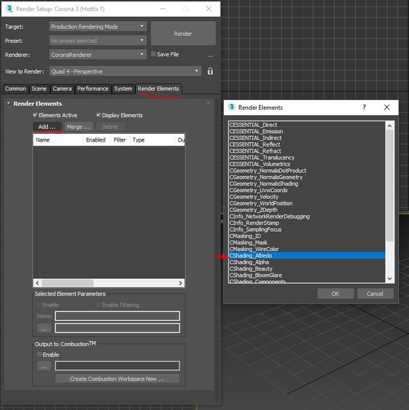

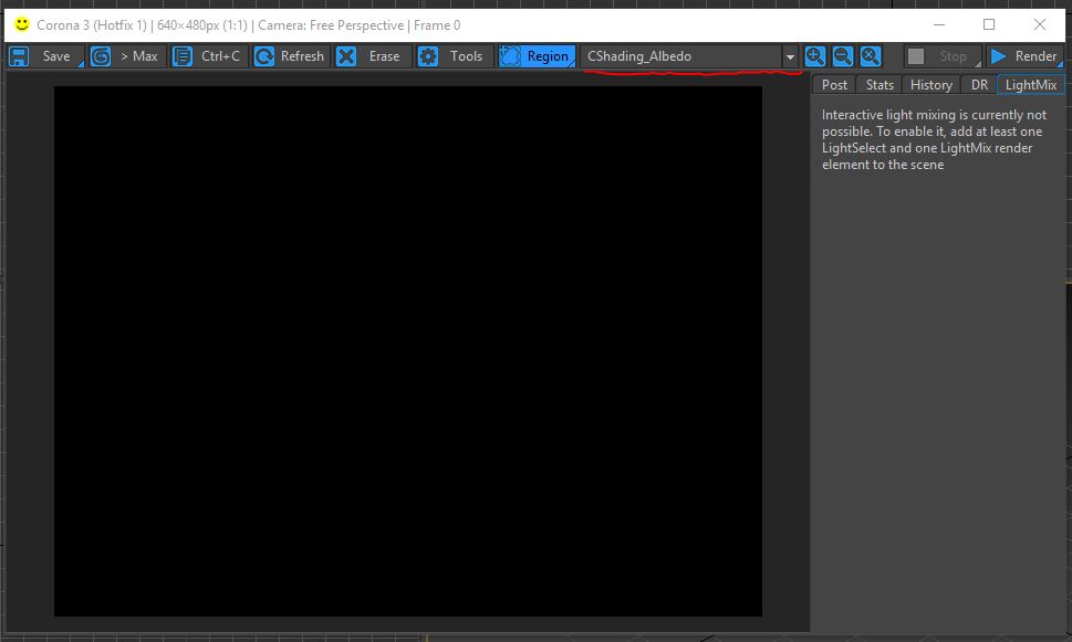

RenderElements Albedo где это в F10?
Я проверил, кликнул на путь C/ProgramFiles ......Corona/Lut но там пусто. Значит нет у меня там ничего
Сообщений: 972
Поясните по поводу.
Я имею ввиду настройки источников света. У вас стоят Corona Light? С IES или нет? Что если поменять IES? Если вы вдруг конвертировали сцену из под другого движка в корону, всякое может быть со светом =)
и потом во фрейм буфере
