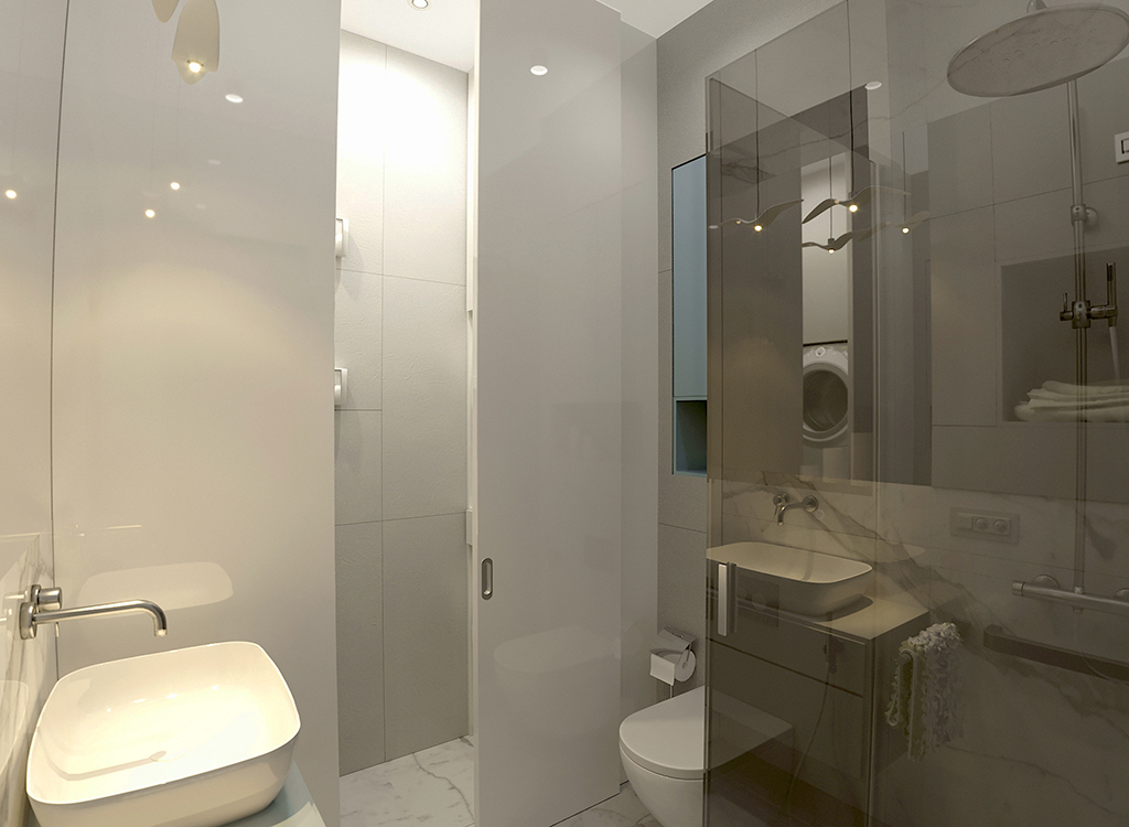

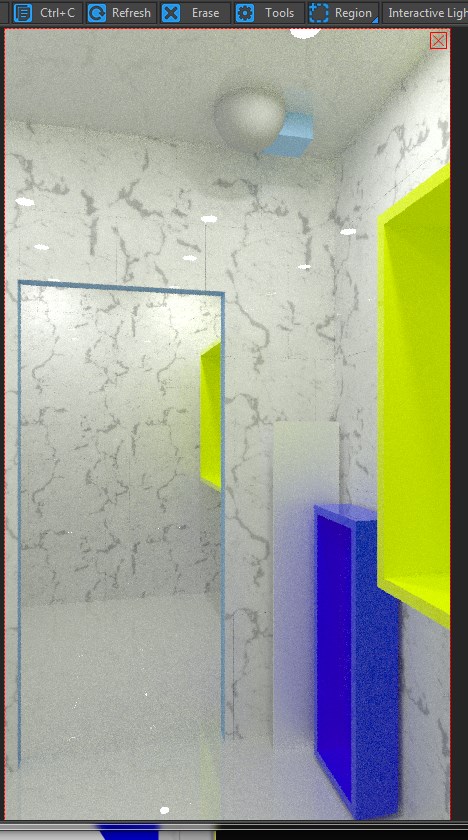

При этом еще замечу что у вас белая плитка. Которая имеет наверняка какое-то отражение, пусть даже размытое?
да есть размытое, отражение но у меня и на потолке был этот неприятный отсвет бирюзового. А на потолке не было отражения.
Цитата Zava:
Вам нужно работать с материалами в данном случае. Убирая через RaySwitch лишний цвет, ставя в GI более серый цвет. В приведенной вами сцене с кубиком свет отразился разок-другой и ушел в небытие, оказав свое влияние совсем ничтожно. В закрытых маленьких помещениях история другая - света много, деваться ему некуда. Скачет пока не поглотится. Черно-белые материалы цвета света не меняют, только поглощают по разному. А вот первый же встреченный цветной объект изменит длину волны, на свою. И дальше свет пойдет скакать уже окрашенным, разнося оттенок по округе.
Спасибо большое, за ваш совет
Отражение не имеет никакого отношения к проблеме. Я пробовал, отключал отражение в ноль (!у обоих поверхностей). Это не влияет на диффузионное свечение

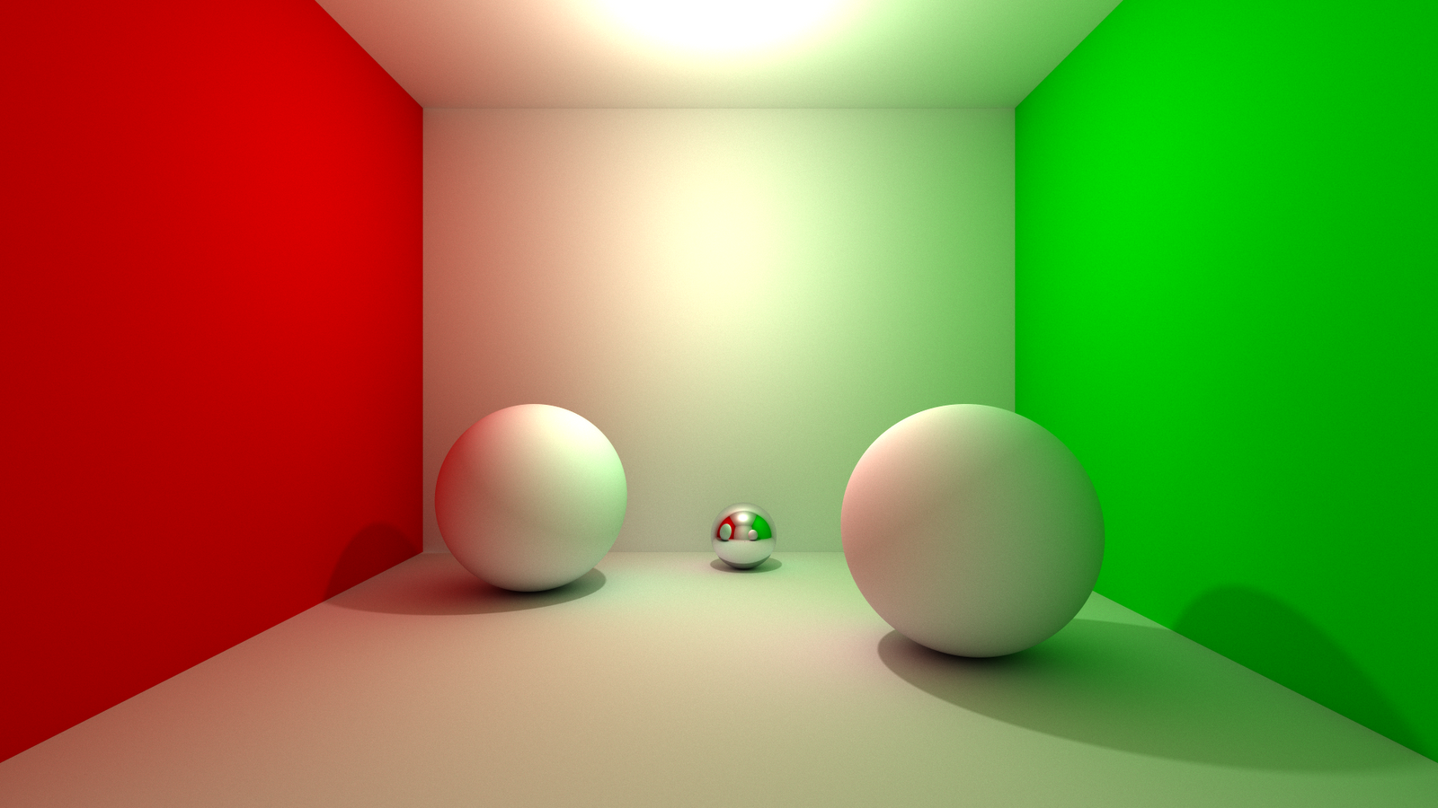

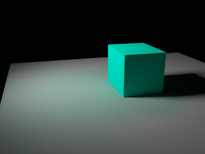

Цитата Gertruda Potolkova:
вот открыл новую сцену. Поставил бирюзовый куб
нет никаких отсветов, а в сцене моей все сияет. Хочется узнать по какой причине, это все что я хочу знать, ибо нет желания сусолить тему дальше. Я пока даже не догадываюсь
Потому что у вас "в сцене косяк" ))).
Вот вам отсветы:
Догадаетесь, в чём принципиальная разница между этими сценами?
А теперь внимательно глянем в вашей сцене на сторону куба, направленную на источник света, и на плейн-основу (я немного усилил сатурейшн для понимания):

Я решил проблему с помощью CoronaRaySwitch Mtl, с этим понятно.
Таким образом Я обманул GI в Corone, но никак не продвинулся в вопросе как его (этот GI) настраивать.
У вас Сцена замкнута и свет в ловушке. он многократно отражается от все поверхностей, в том числе и от цветных. Догадался.
Это не моя сцена. В моей не было никаких отсветов, даже если усилить Saturation.

Я уже понял, почему в моем примере с кубом не было отсветов. Потому-что там не было замкнутого пространства.  В замкнутом пространстве у Короны, лучи света многократно отскакивают от поверхностей это и порождает отсветы.

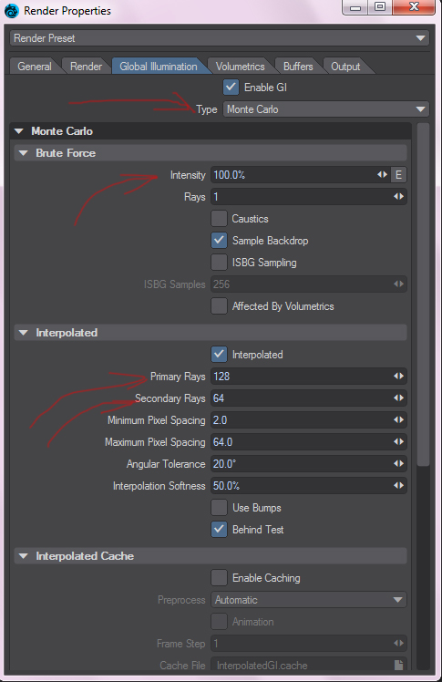

Чтобы вы поняли лучше о чем я, я предоставлю вам настройки Radiosity в LightWave:
Как вы можете видеть, Юзер может активировать/деактивировать  GI, а так же настроить его тип (Monte Carlo), его интенсивность в процентах (что несомненно помогло бы в моем случае), количество первичных лучей отражений, количество вторичных лучей отражений, которые отражают все ближайшие поверхности и стены. Это можно настраивать персонально для каждой сцены!
В общем хотел узнать где подобные настройки в Короне, но ответ - их попросту нет, Я даже не знаю верить ли в это...

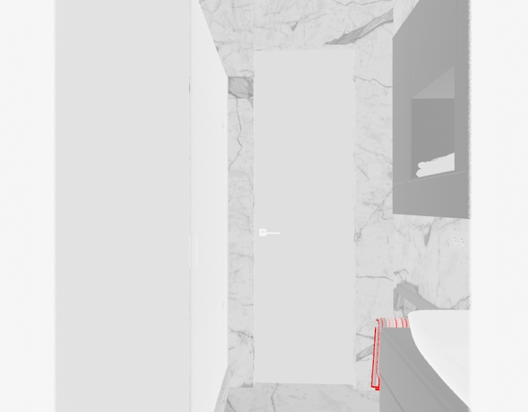

Простите, а киньте пожалуйста канал альбедо посмотреть, без rayswitch
Я уже просил. Криминал только с полотенчиком - но его влияние ничтожно в целом.

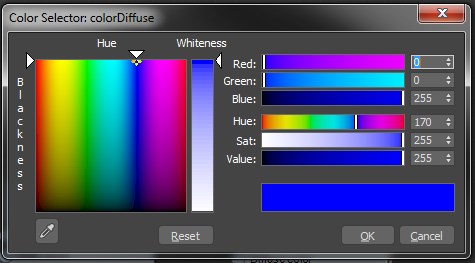

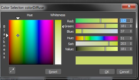

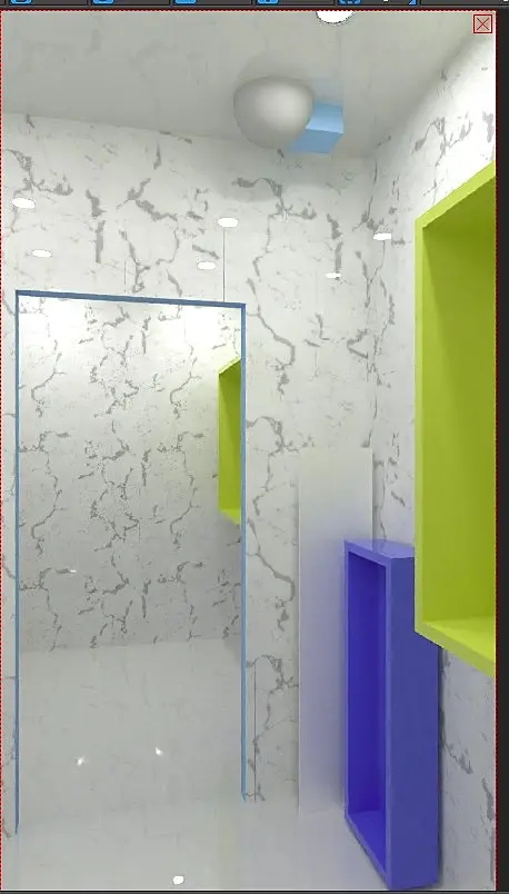

Еще раз прошу прощения. Но КАК у Вас это получается? ) Вот картинка.

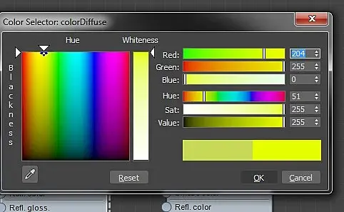

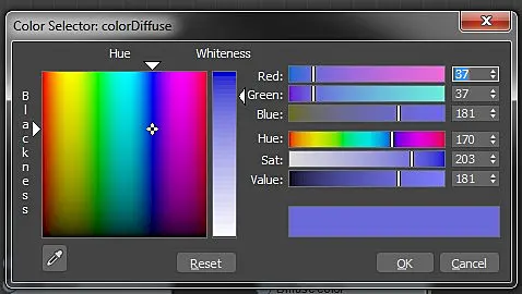

Вот цвета
Видим что отдает желтым.
На стенах материал, простая текстура с отражением в 1, глосси 1, иор 1,52
Снизу полоска белая забдран цвет до 0 0 249, рефлект 1, глос 0,5, иор 10
На "двери" зеркало
Сверху шар простой сер мат, голубой просто нету мата.
Потолок белый 180, рефлект 1, глос 1, иор 2
Вся сцена что отражает друг друга.
Прибираем немного сатурейшн у обоих цветов и делаем чуточку темнее
Картинка явно становится белее
Поиграться с ББ так вообще станет супер. Плюс с лутом тоже поиграться и нормуль.
Если не сложно скиньте архив сцены, мрамор один к тестурой, и полку. Ну и стены. Остальное не нужно
