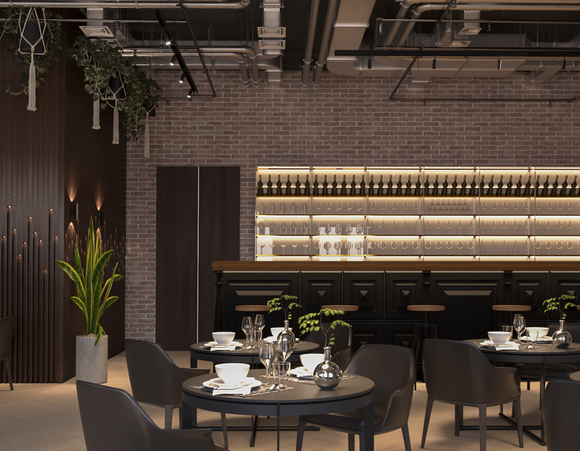

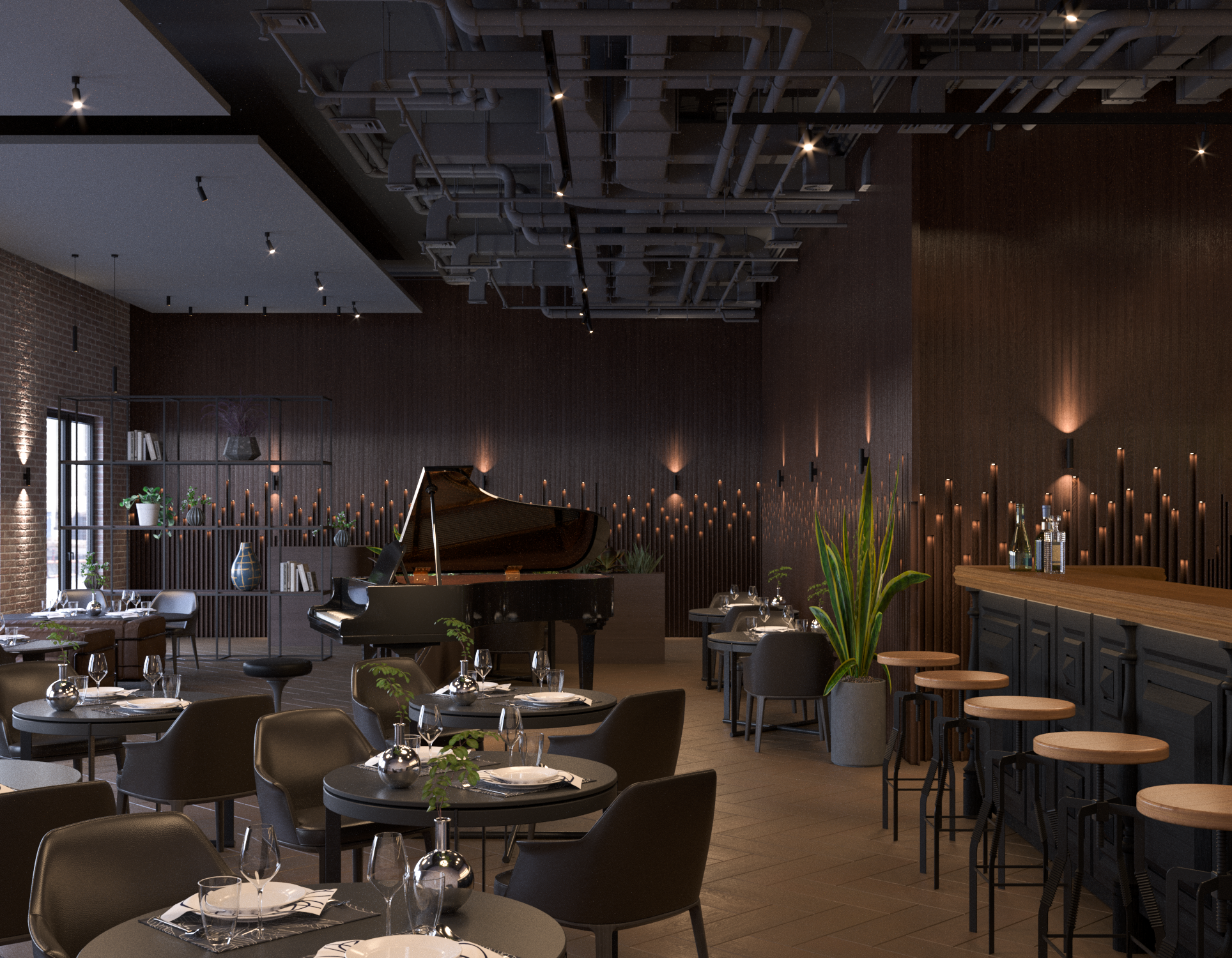

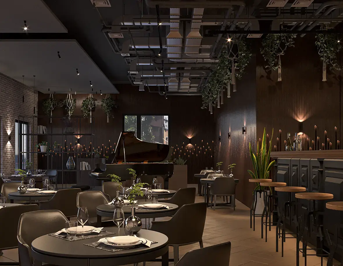

Всем привет, подскажите пожалуйста какие доработки здесь требуются, спасибо
Задачей проекта было показать серию светильников в любом интерьере
Сообщений: 4689
все как обычно, баланс белого, свет, материалы, более ничего не скажем настройки сцены не видим соотствено и ошибки сказать не сможем. смотрите уроки на ютубе на оф каналах короны или вирея, там все есть. либо ии-шкой обработать, или хотя бы в фотошопе можно подкрутить контраст и детали. свет точно не правильный.
На сайте c 05.01.2014
Сообщений: 1493
Russia
Очень много источников света, прям через край. Каждый источник бьет достаточно сильно. То есть в некоторых местах естественный свет спорит с искусственным, световые пятна одинаковой насыщенности - это плохо.При этом форма, геометрия объектов не читается. Рояль превратился в черное пятно, а потолок притягивает к себе внимание своими отражениями, понятностью формы. Берите аналоги и повторяйте свет. Можете пробовать исключительно искусственный, можно дорабатывать этот вариант. Во 2-3 варианте естественный доминирует.

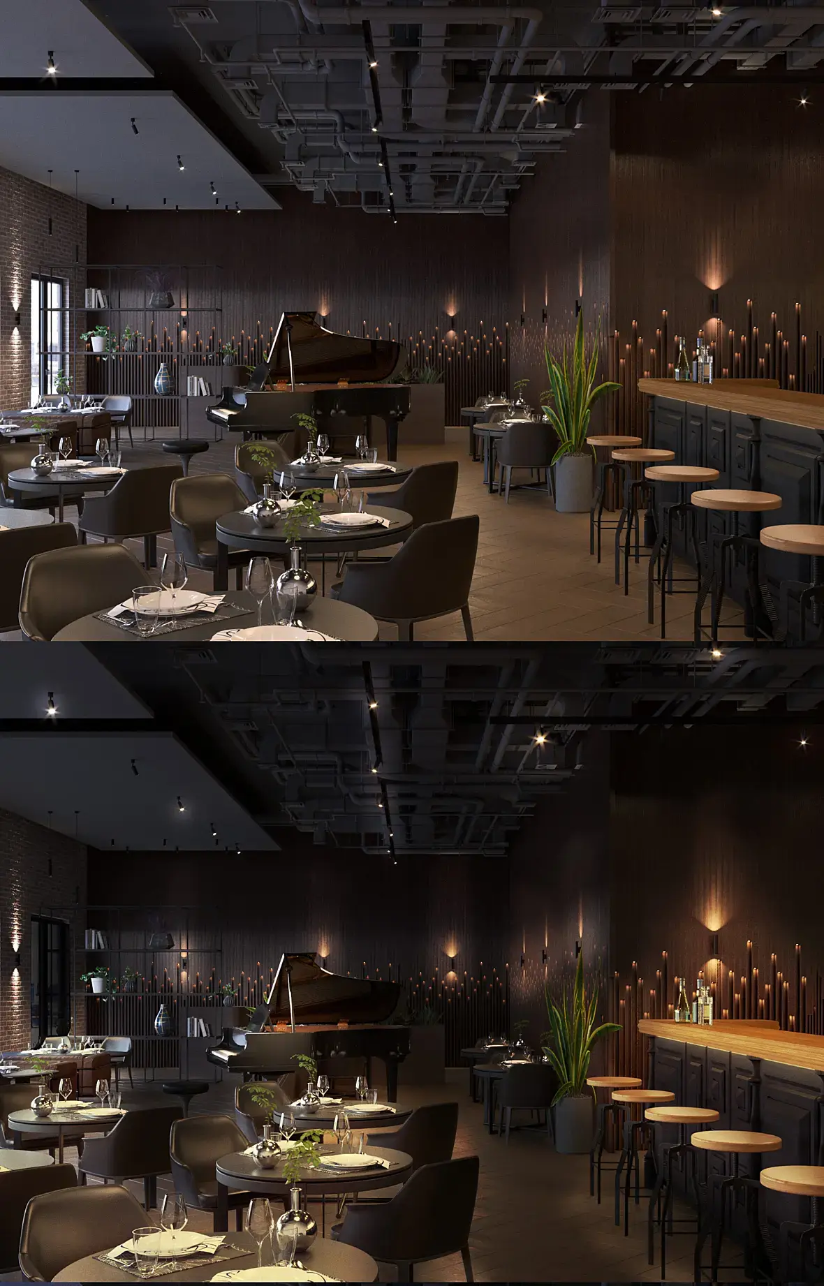

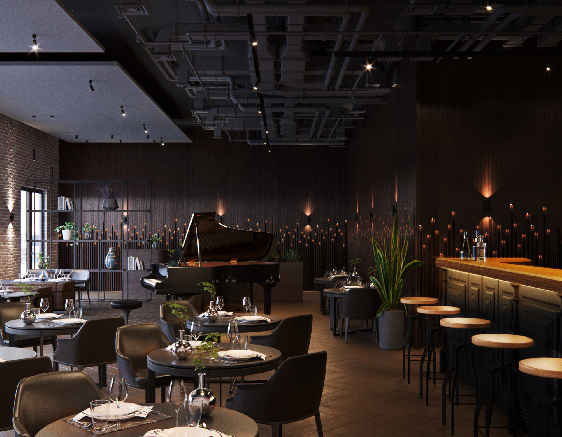

Попробовала сделать акцент на искуственном свете, все же была задача именно светильники показать, убавила их кол-во, что скажете?
На сайте c 07.12.2015
Сообщений: 1388
плановости нет, картинка по прежнему плоская
Сообщений: 4689

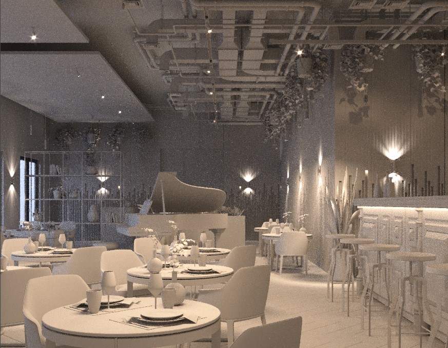

попробуйте убавить свет внутри, и накрутить экспозицию, чтобы света от небо было больше, и првоерьте, чтобы снаружи небо светило. тогда появится контраст света. можете сделать серый рендер через оверайд материал для диагностики. не видя настроек сцены сложно что то говорить как я уже сказал. по картинкам рендеров, не видя что вы накрутили в сцене, вам не помогут

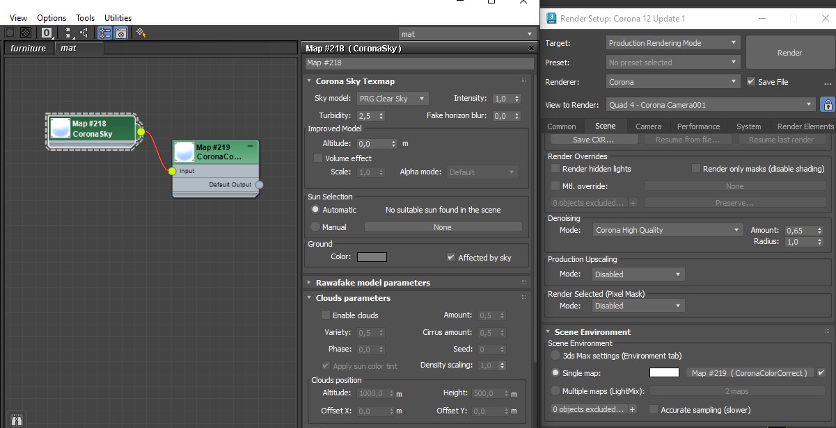

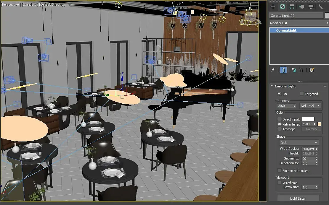

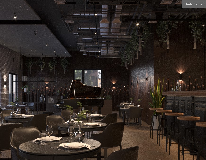

Небо включено, работает, внутри над столиками фейки, какие еще настройки показать?
и в сермате
Сообщений: 1493
Russia
У вас есть лайтмикс, подключите его и крутите силу света и смотрите как лучше

вот окно закрывается и хорошо... может убрать окно... оно еще и квартирное
Это была дверь, но мне тоже без нее понравилось!) Уже убрала
Выключить небо, убрать "фейки". Поставить свет, там где светильники, споты над столами, декор. бра - подсветка стен, фрагментарно, подсветка полок и столешницы бара.
-Доп. проверить масштаб мебели, высота столов и высота барных стульев, стойки.

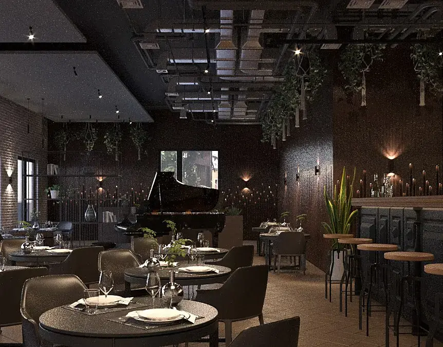

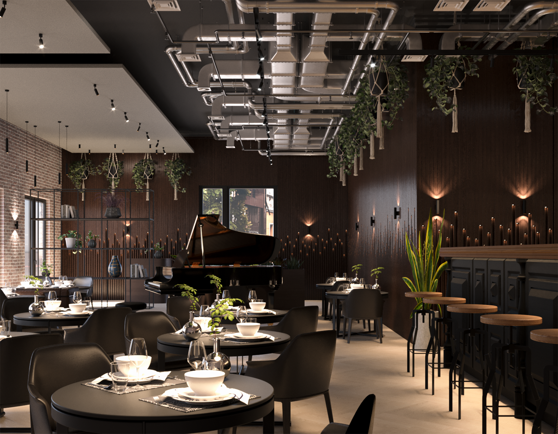

Обновленный вариант
На сайте c 31.12.2015
Сообщений: 39
Нужно людей с помощью AI добавить и побольше, обычно такие пропускают.
Сообщений: 4689
А светильники совсем плохо светят? что если их чуть сильнее сделать желым, а фейковые белым? потолок у вас белый? в фиолетовый немного уходит вместо синего, то ли это отскок от пола, то ли с насыщеностью или тонмапингом что-то. если отскок то можно через рейсвитч убрать. и как писал материалы не очень, посмотрите мой скрин с нейронки, там видно больше деталей, потерстостей на креслах, пол у вас сливается, может вы денойз сильно накрутили он стирает все детали или текстуры такие, фактру плохо видно на многих материалах. надеюсь у всех материалов есть отражение, по пбр воркфлоу оно должно быть, без него плоско все выглядит
в фотошопе можно с цветокором поиграть

кажется, что можно разделить светом зону бара и зону столов
Сообщений: 4689
Цитата alltermann:
Я бы еще котика добавил.
Сообщений: 2317
РнД
приглушить общий свет, усилить локально освещение зонирования
