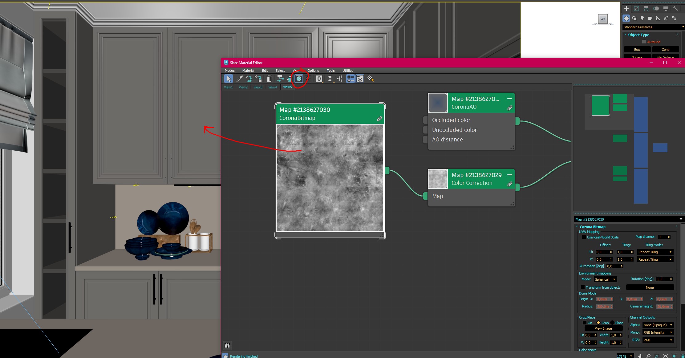

Здравствуйте, коллеги, может кто знает как решить проблему:
"не отображает текстуры во вьюпорте Autodesk 3ds Max 2024.2.1".
Стандартная кнопка не включает текстуру, искал, не нашел решения.

Судя по обсуждениям здесь https://3ddd.ru/forum/thread/show/3ds_max_2024  (13-15 стр) и на форуме Автодеска https://forums.autodesk.com/t5/3ds-max-forum/3ds-max-2024-new-slate-material-editor-bug/td-p/11890081  , то только переключаться для включения отображения карты на Компакт Материал Эдитор. После возвращаться назад в Слейт.

Спасибо, да, действительно, это работает, но реально неудобно))

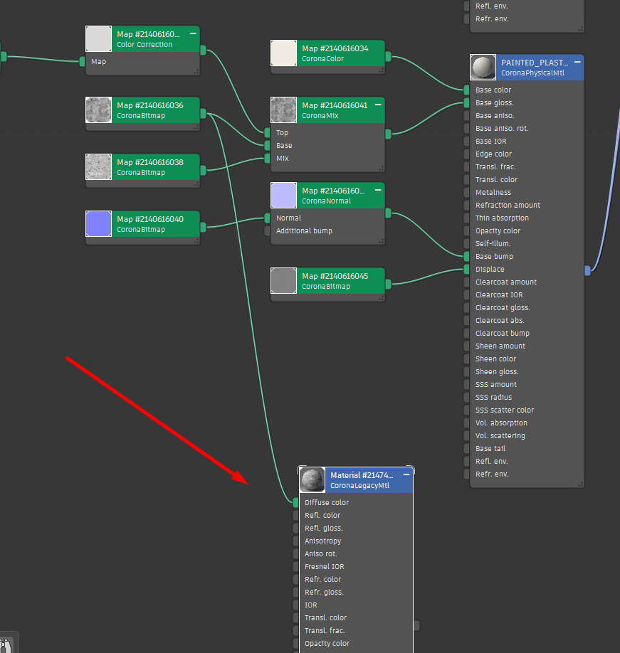

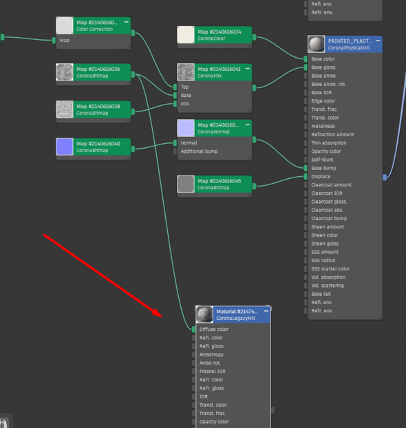

Странно конечно, но попробовал материал corona legasy и туда текстуру закинуть. Применил на объект и всё норм работает. Тут видимо от связки зависит.

Corona Bitmap используйте.

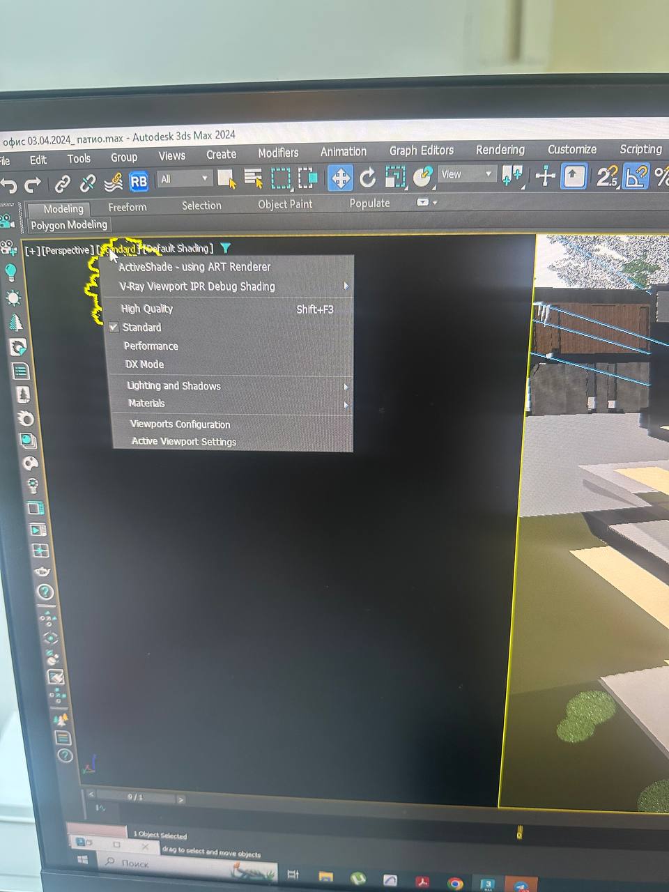

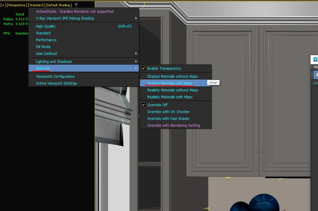

Переключить  на стандарт нужно.
