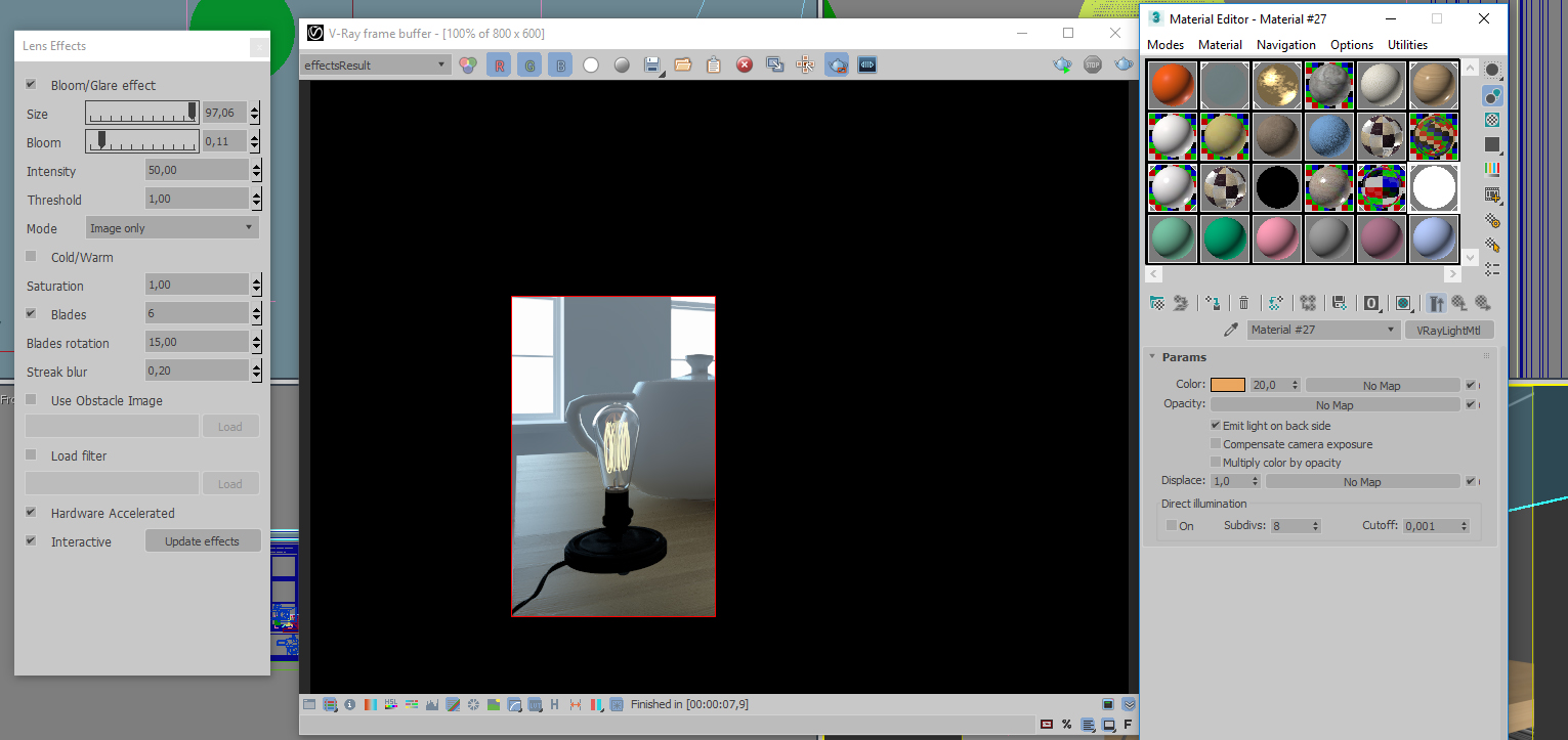

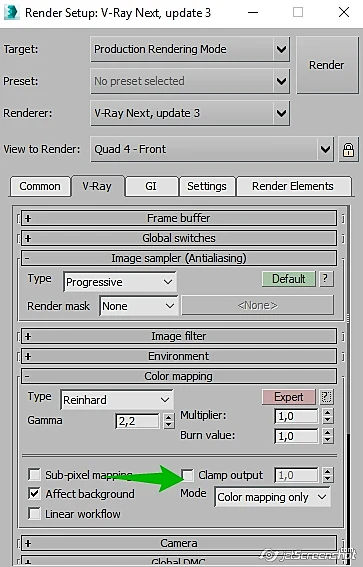

Добрый день! Хочу разобраться с bloom и glare в Vray Next. Кручу настройки по-разному, но ничего не меняется вообще. Что я не так делаю? Подскажите, пожалуйста

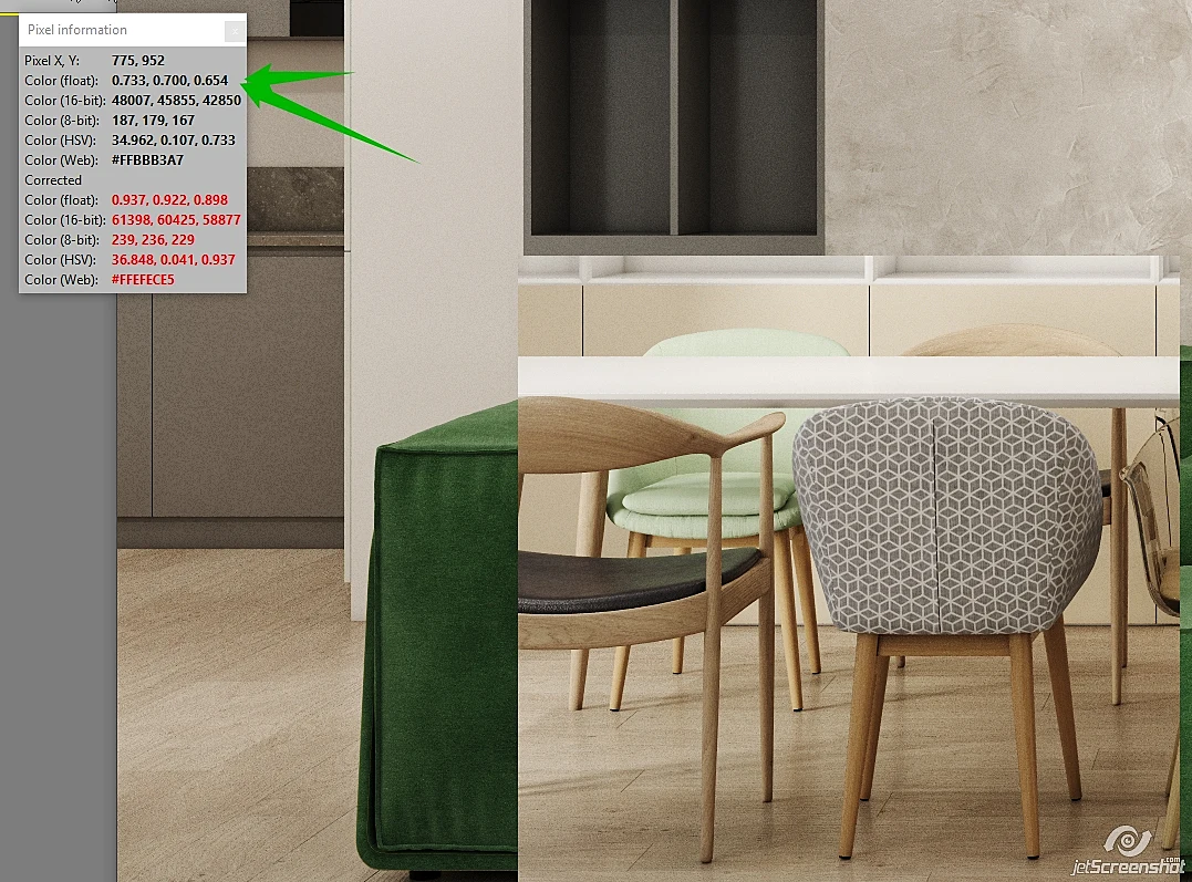

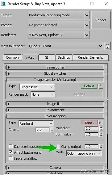

Посмотрите через правую клавишу мышки в фрейм буфере какая яркость пикчелей у спирали(должно быть больше 1). Проверьте чтобы clamp output в настройках вирея был выключен

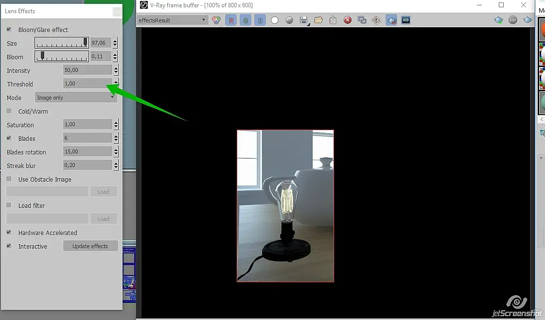

Если подробнее - то у вас в настройках стоит что работать он будет только от яркости 1 и выше, а клэмп оутпут отрезает яркость выше единицы(если там в настройках стоит 1)

Столкнулся с подобной проблемой. Сцена старая с эффектом bloom и glare во Vray. Что я не крутил ни чего не лечило. Поменял рендер на Arnold, что по default потом вернул заново Vray. Эффект заработал.

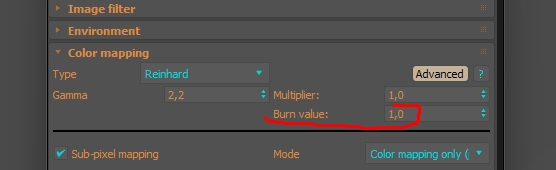

вот и у меня пропал блум, сбросил настройки и он вернулся. методом тыка нашел что берн влияет на это, нужно значение 1
