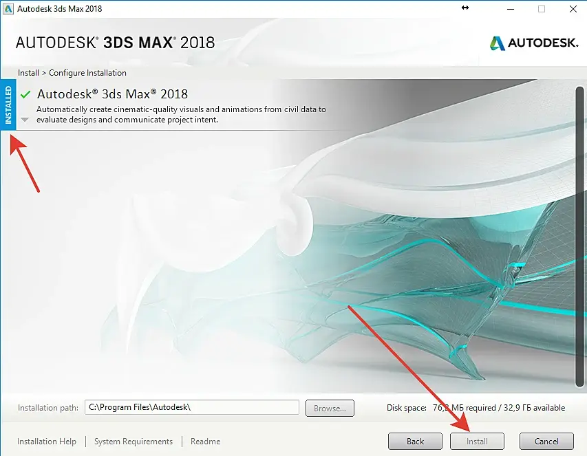

Переустанавливаю макс, после удаления через анинстал, не хочет устанавливаться снова, кнопка инстал не активна, пишет что уже все установлено, все папки уже прошерстил, поудалял руками все что можно, реестр в том числе проверил, может кто-то знает где кроется дьявол?)
Проблема решена, ССleaner'ом подчистил то что не удалилось, после этого все встало.

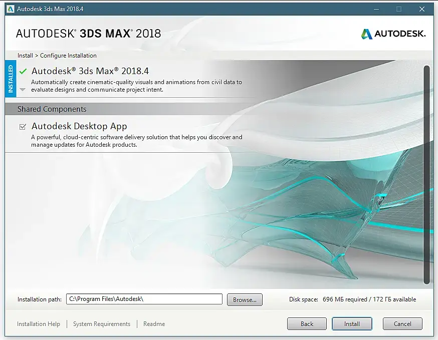

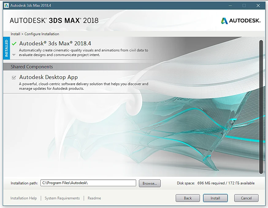

Третий день воюю: всё удалил, что нашёл где либо. Клинером поработал...Как на изображении сверху - указано что установлен. Может подскажете что клинером ещё почистить необходимо? Пипец, после 2016-го макса всё время гемор с максами, начиная с дебильного ребрендинга. Золотая эпоха закончилась, тогда проблемы не возникали..(
Третий день вижу одно и то же, макс установлен...
