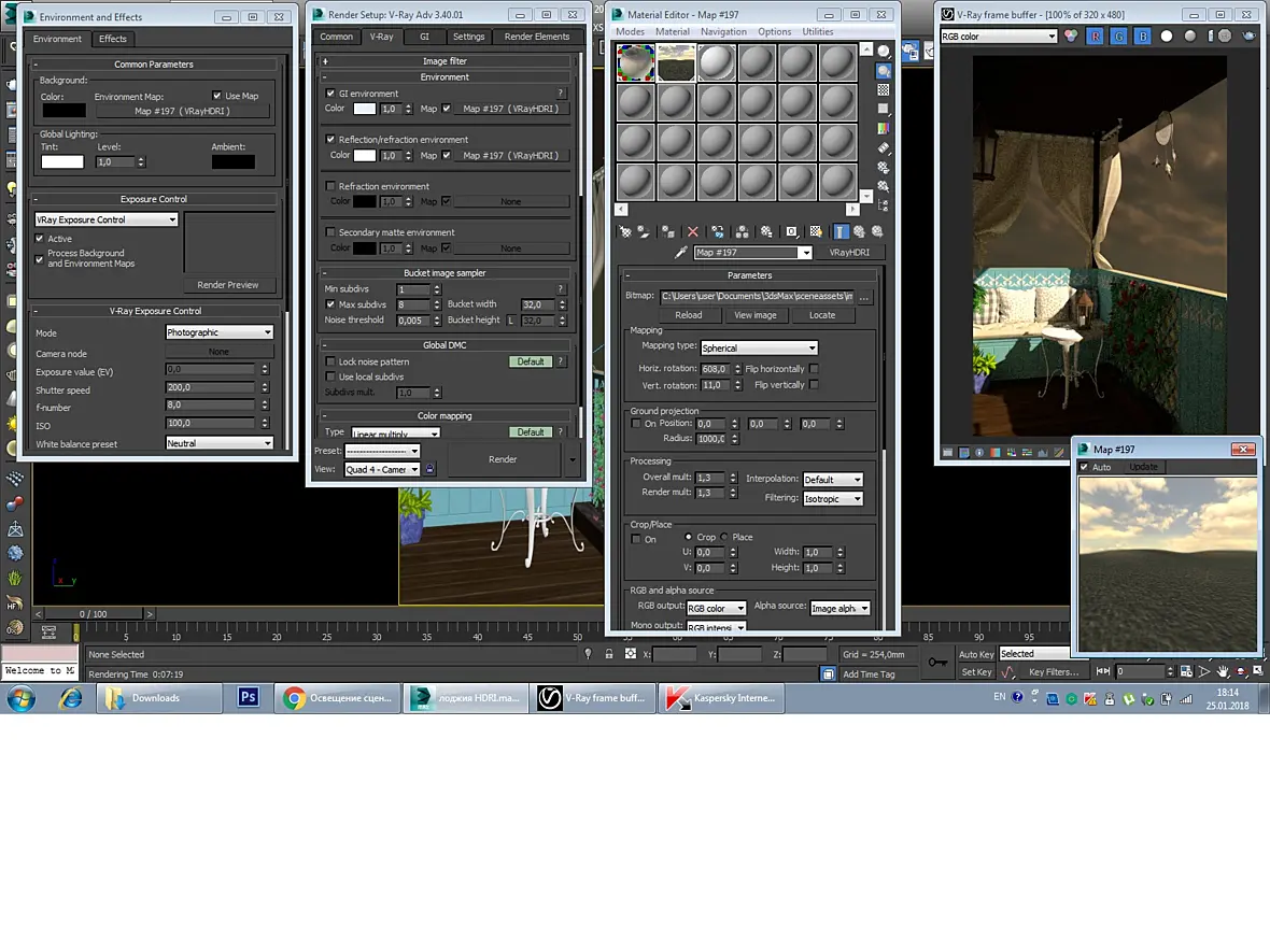

Возникла проблема: с viray sky сцена выглядела хорошо, но понадобилось вставить HDRI к vray sun. Пересмотрела кучу уроков и форумов, но решить загадку не выходит: почему-то на материале мое небо выглядит как надо, а на рендере - будто собирается бесцветная гроза. Настройки сфоткала.
И знаю, что это по-лузерски, но вставленный в сцену dome с текстурой того же материала по неведомой мне причине не желает отображаться вообще. При отключении карты в окружающей среде фон выходит черным.
Мозг уже готов взорваться, все эксперименты успехом не увенчались. Буду благодарна за подсказку - с HDRI только начинаю работать.

Попробуйте для начала в настройках окружения (8) на вкладке Exposure control поменять пресет на "no exposure control"
Далее настраивайте свет поочередно. Для этого отключите сначала солнце. Если фон за окном темный, то повышайте мульт у домлайта. Затем включайте солнце и регулируйте его яркость до нормы
Фон и общее освещение также можно регулировать за счет настроек VrayHDRI. Overal mult отвечает за освещенность фона, а Render mult за общую освещенность. При этом если повысить Overal mult - станет светлее фон, а если повысить Render mult, то станет светлее вся картинка и тогда нужно будет либо понижать Overal mult, чтобы убрать засветы фона, либо понижать мульт у Домлайта. Еще одна настройка - это Reverse gamma в настройках VrayHDRI, отвечает за контрастность фона. Бывает нужна, чтобы "проявить" больше деталей на фоне, сделав его более контрастным при понижении значения Reverse gamma.

Делайте отдельную мапу для бэкграунда(что кидаете на слот Енвормент Бекгораунд) с нужной яркостью Overal, и отдельную для Dome с нужной яркостью для освещения сцены.... В настройках Dome ставьте INVISIBLE. И уберите ее из GI вовсе, это лишнее. Отражения  и свет и так будет. Кстати судя по всей ситуации мне кажется вы перебиваете HDRI свет солнцем... Делайте солнце меньше гораздо (или вобще без него, но это уже методом теста), а вот OVERAL на мапе для DOME повышайте. Для четкости теней понижайте гамму. Удачи!

Делать отдельные карты не стОит, потому как при установке DomeLight+HDRI, карта HDRI в окружении (8) уже не нужна и ее можно отключить. Дело в том, что связка DomeLight+HDRI, в отличие от связки Environment+HDRI, имеет больше возможностей регулировки освещенности и настроек фона, именно поэтому ее и выбирают. При этом эти связки являются взаимозаменяемыми, но не дополняющими друг друга.

У меня возникала такая проблема:Ставлю DomeLight, закидываю в него карту HDRI, эту же карту закидываю в окружение (8), настраиваю положение HDRI во вьюпорте и отключаю ее в окружении. Делаю рендер с видом из окна перспективы без камеры - все нормально, ставлю камеру на тот же вид - на рендере вместо HDRI все черное. Включаю карту HDRI в окружении - опять все нормально. Совсем недавно дошел до того, чтобы попробовать рендер без камеры, соответственно понял, что что-то не так в настройках камеры. Оказывается проблема возникает при включении Clipping Planes, причем не важно какое ставишь значение. Отключаешь его и все норм.
Не знаю, то ли это глюк макса (2016), то ли при включении клиппинга надо еще что-то настроить?!

Вывод какой (у меня макс 2014). Судя по всему, виновно было действительно солнце. Пока ни вставила его в сцену, все отображалось корректно - и со включенной средой, и с выключенной. Настройки подрегулировала - стало хорошо.
Настроила с помощью камеры положение солнца, вставила, как советовали в одном из уроков. И ВСЕ! Серая муть вокруг, хотя настройки окружающей
среды не применяла. Убирание солнца потом не помогает - видимо, при его появлении сбиваются какие-то настройки по умолчанию, и далее макс, как ни бейся, показывает ерунду. То есть в моем случае если хочешь HDRI, солнце просто не вставляется изначально. Если вставил - не будет больше карты. Хотя, все же это как-то грустно - солнце дает красивые тени, люди его же вставляют! Может, кто-то знает те волшебные "галочки", которые позволяют сохранить в нормальном виде фон? Еще раз: vray sky не применялся. Крокозябра какая-то!
А на счет картинки с солнцем я уже психанула и просто вставила близкий по тону фон в фотошопе. Но разобраться все равно надо.
