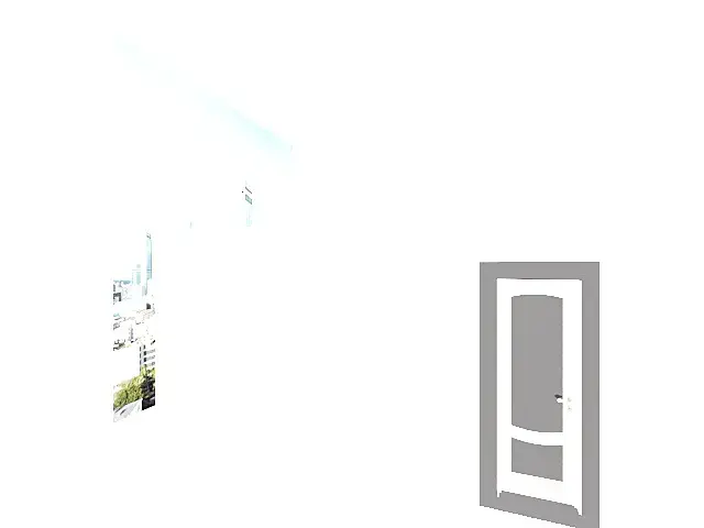

Привет, у меня внезапно стало рендериться , как будто в инфракрасном диапазоне ( не получается картинку загрузить на форум)https://yadi.sk/i/daHztXv_dna2EQ   . При том, окружение нормально выглядит, только модели. Новый проект рендерится нормально. Но заново начинать не хочется. Не кидайтесь помидорами, я новичок, спросить не у кого.

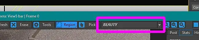

А в VFB слой BEAUTY стоит? А то похоже это слой с масками.
На сайте c 06.01.2018
На  v-ray глюк. В Corona всё норм
На сайте c 17.01.2008
Сообщений: 263
Поздравляю, вы познакомились с фичей Lighting analysis.
https://www.youtube.com/watch?v=PtUPRPErtEg
Теперь идите
Rendering - Exposur control
и ищите,что вы там накрутили.
На будущее, указывайте версию вирея по которой задаете вопрос. А еще лучше,  выкладывайте настройки.
Успехов!

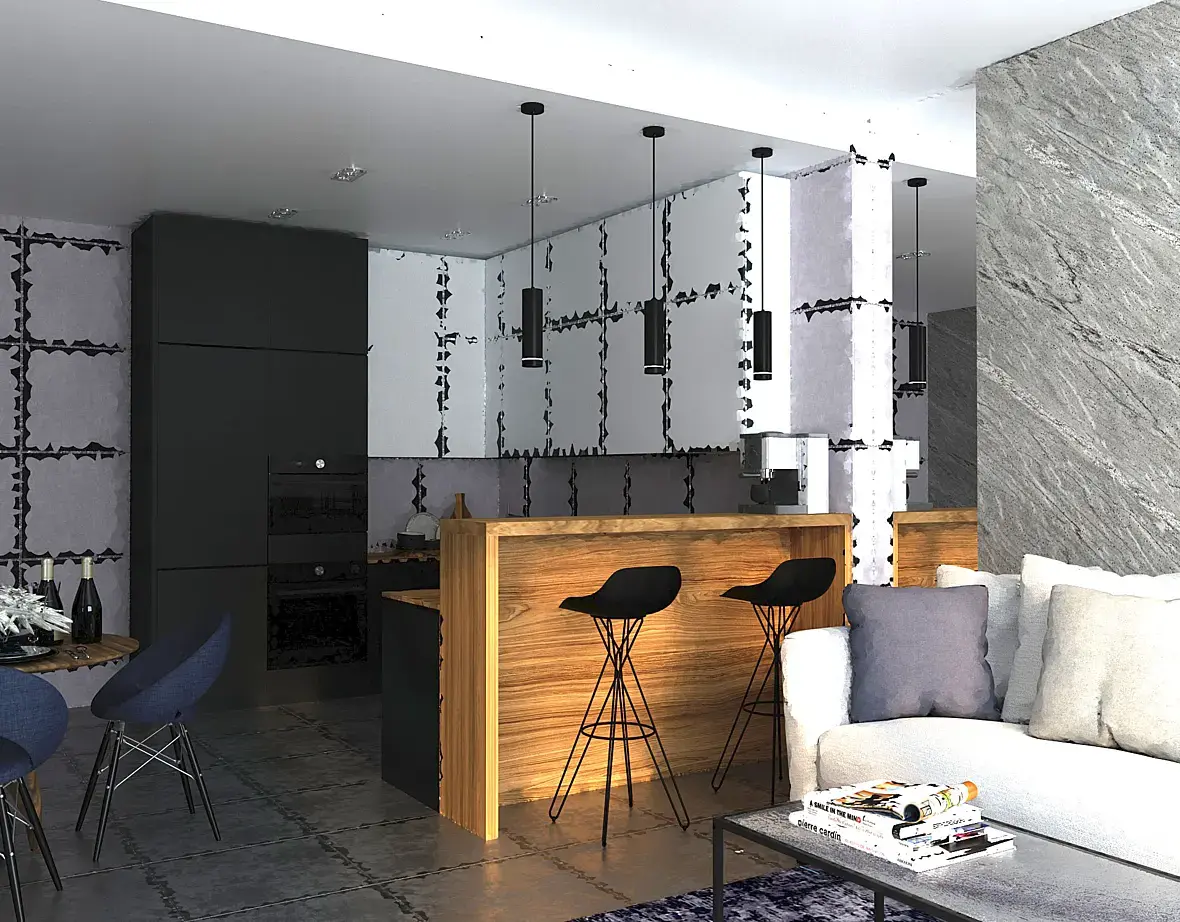

В месте стыков плитки и стыков фасадов кухни рендерятся какие то черные хаотичные пятна ,в чем дело,не могу понять(а я прям новичоК),помогите разобраться пожалуйста!

какой рендер? какие настройки материала плитки и фасадов?
выглядит как косяк с дисплейсментом/бампом/нормал, но могу ошибаться.

Включаем экстросенсорный консилиум! Духи говорят мне это это компланарные полигоны.
Компланарые – полигоны, которые лежат в одной плоскости. В таких местах он обычно отрендеривает чёрные пятна. Моделить нужно внимательно, и следить за сеткой.
Если хотите конкретного ответа, давайте сцену на разбор. Хотябы проблемный кусочек.

Они там просто контрастно заметны. "Радиус сбора" виден везде: на подушках, диване, столешнице, дереве...
P.S. Второй день прошёл. Либо девушка решила проблему, либо и так сошло )).

мне кажется, это могло быть связано с дёртом

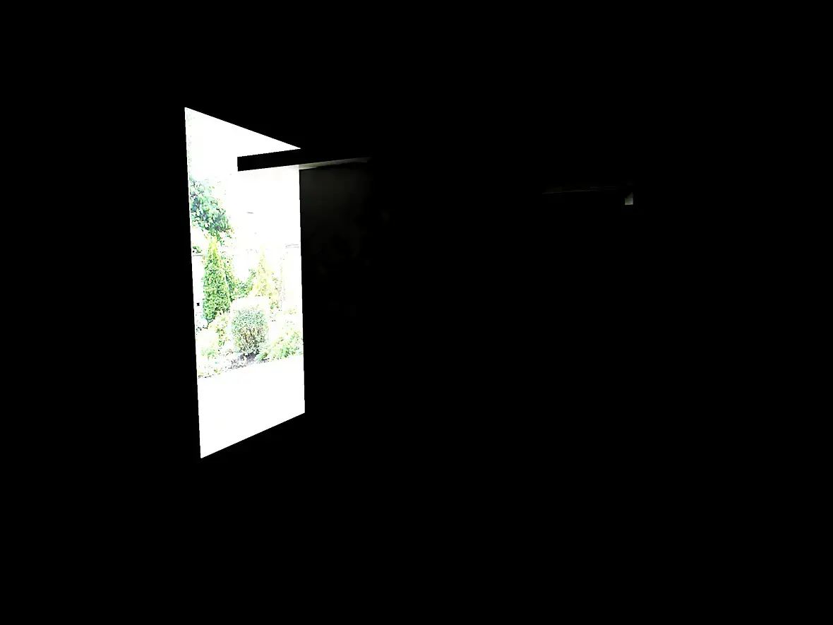

добрый день, подскажите что я наклацала, что у меня окружение помещения за пределами при рендере дало такой засвет,  а должно быть темнота

наверное ж интенсивность освещения...

это окружение за пределами помещения, а не в нем самом

Возможно вы рендерите не из камеры, а из перспективы

ну правильно, из перспективы, но фон должен быть черным а не белым

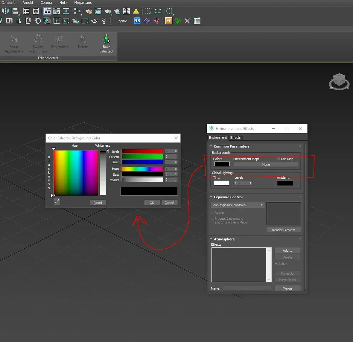

тогда все просто, жмем "8" , во вкладке Background меняем цвет на нужный
