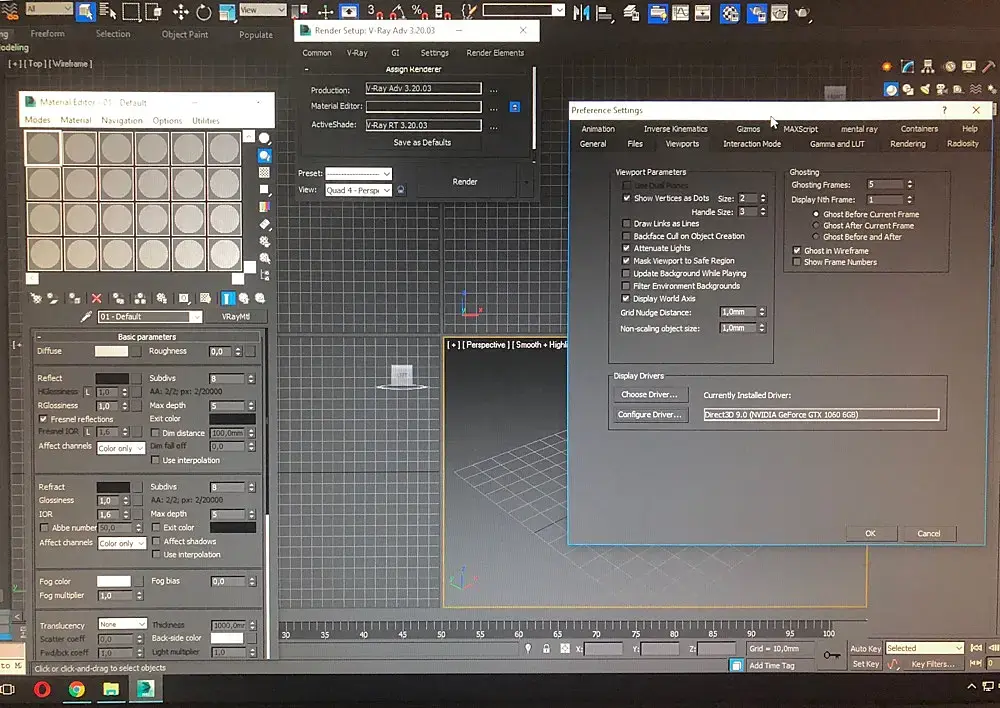

Привет всем! Подскажите, почему не отображаются адекватно материалы врей и просто дефолтные, только что установила чистый макс на чистую ось. Давненько в максе, но с таким никогда не приходилось сталкиваться, я просто в ступоре.
P.S.: проблема решилась переустановкой вирея.

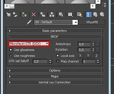

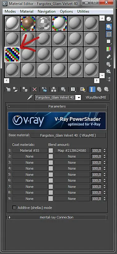

Подскажите в чем проблема может быть? Все пути указаны к тестурам, во вьюпорте текстура и цвет отображаются а на рендере объект полностью прозрачный(невидимый) как и текстура в слоте material editor
+1 такая же проблема зачастую.. и этот материал ray просто не рендерит... Другая версия или что это? Всегда решал просто заменой материала на новый, но когда это сложный объект - просто нереально(

Monokini1588  egor175
смотреть сюда. не должно быть пусто.

Цитата egor175:
Другая версия
именно так! у вас более старая версия врея, в новых появился новый brdf
Спасибо большое, помогло, везде поставил просто Phong!

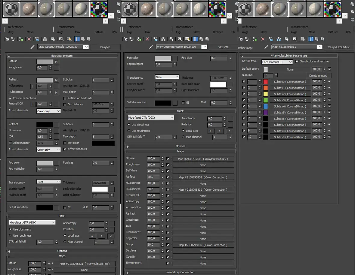

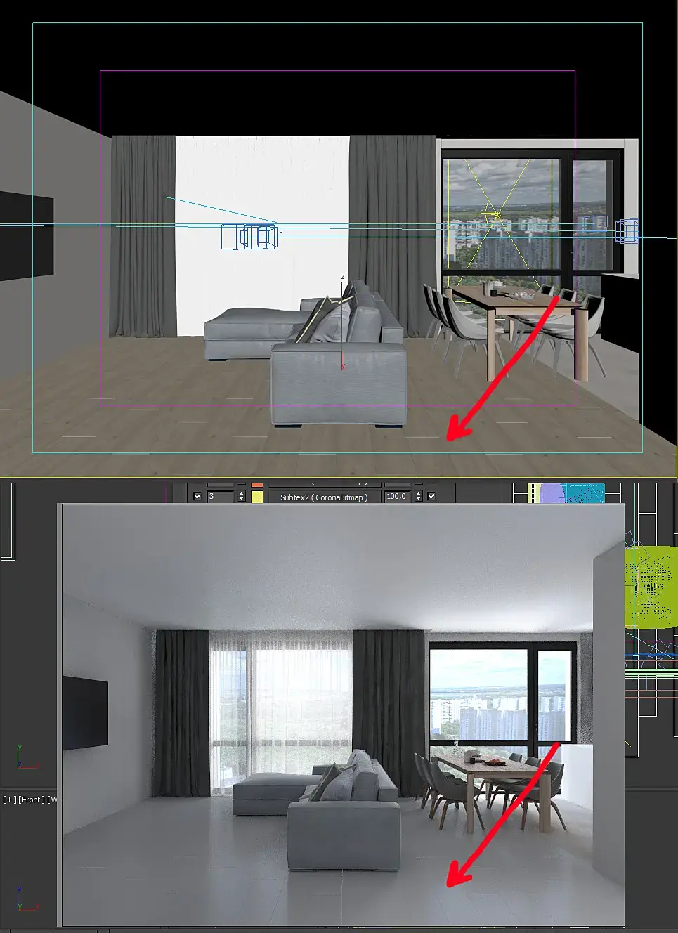

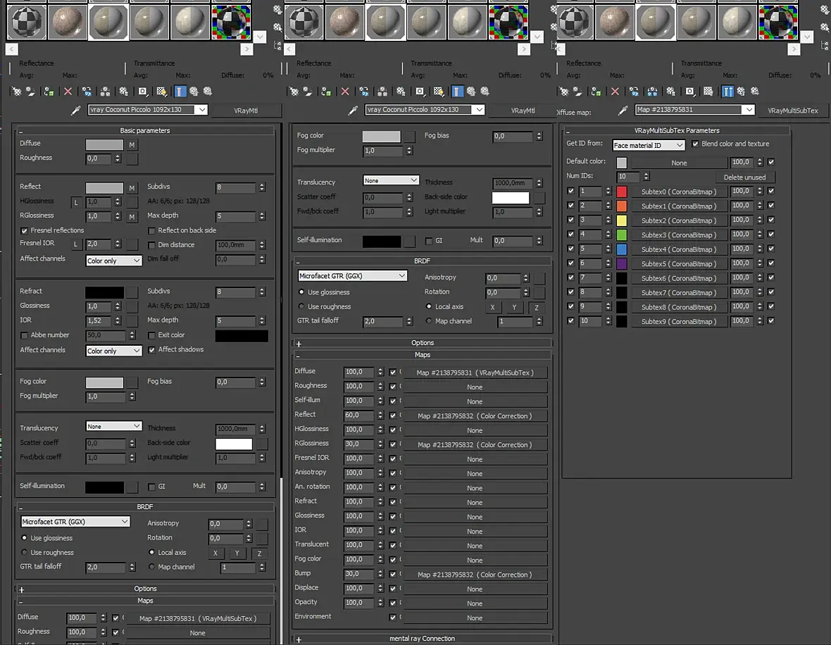

Всем привет. Напольная доска: в окне проекции - текстуру видно. На рендере - нет. Что делать? Реал ворд сайз - выключен. Это V-Ray.
Нужно посмотреть на материал. Возможно, галочка отсутствует в пункте Diffuse. Либо, Diffuse стоит по цвету (то есть 0(ноль))

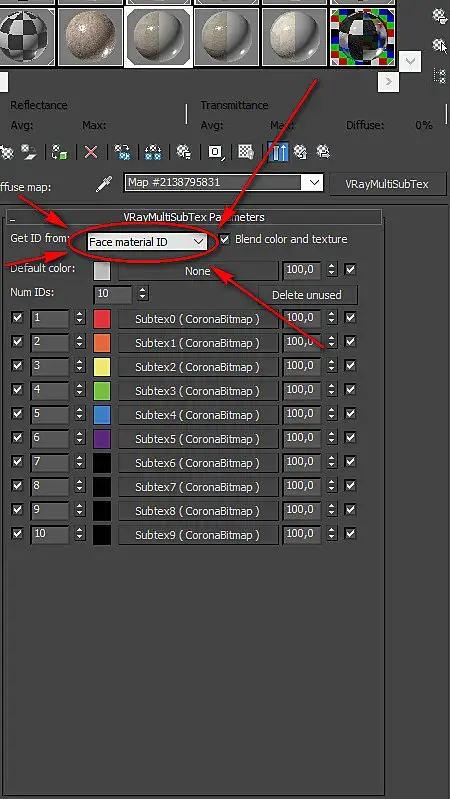

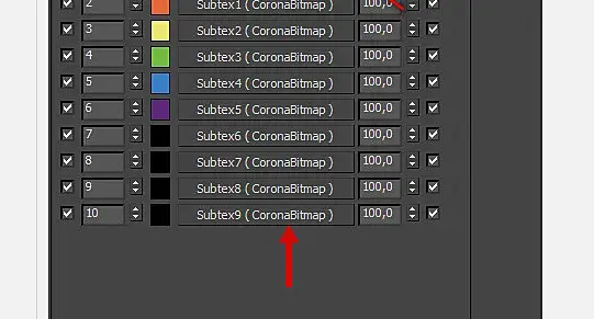

Здесь попробуйте поменять на Object ID или Random by element  если Вы плашки разные хотели сделать, в первом случае в Default материал паркета закиньте.
Не помогло, к сожалению
А если в Diffuse просто закинуть материал паркета без MultiSub
Может попробовать заменить коронабитмап на вирейбитмап, а то пока вы "ужа к ентоту прикручиваете". Да и вирей посвежее поставить надо.

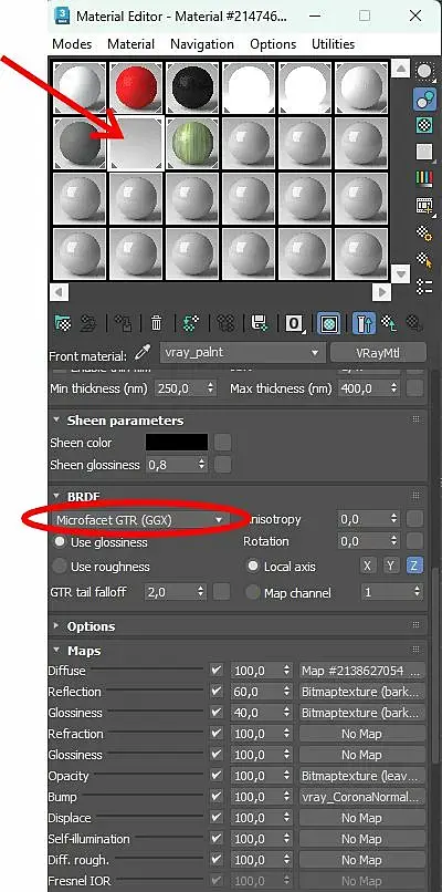

Добрый день! У меня неожиданная проблема, как у Monokini1588.
Перешла на другую версию программы и в скаченных моделях вот такая петрушка с материалами. В ранней версии я решала это тем же способом, что советовали выше, сейчас это не работает(
Кто-нибудь сталкивался?
Сообщений: 4472
Путь к текстуре в Опасити не похерен?
Да не, все на месте
