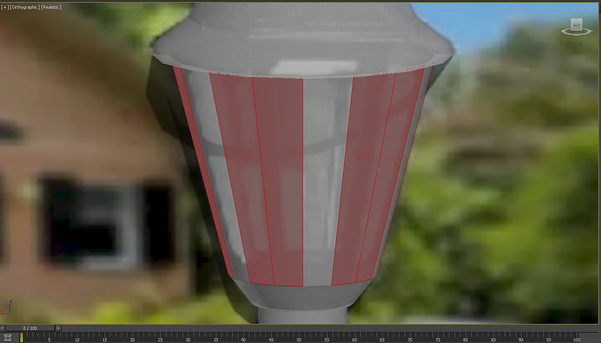

Цитата andreymgg:
Всем привет! Вопрос простой, но не знаю, как решить...
Есть фонарь,
Сделал так,
Не могу выдавить стекла.
Да, если нужные полигоны выделяю и Bevel'ом внутрь, то получается каша.
Жду советов!Всем спасибо!
Нужно было показать сетку модели. Модель в реальных размерах? Так только гадать можно, не видя сетки модели. Но минимум должно быть так:
Быстренько накидал. И тогда хоть бевелом, хоть экструдом, все без проблем.
И да, что то не могу понять, то ли от прозрачности так кажется, то ли полигоны вывернуты наружу.Попробуйте для начала при выделенных полигонах нажать Flip, а потом попробовать бевел или экструд. На ваше уже усмотрение. А так не видя сетки что еще сказать можно.
