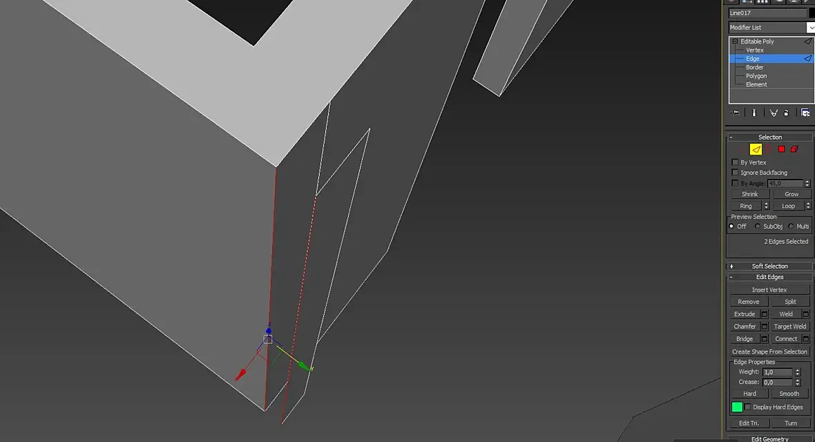

Подскажите пожалуйста, почему на гранях не работает Bridge

удали полигон который приходит к левому ребру(тот который короткий)
На сайте c 25.10.2015
Сообщений: 58
Это не помогло. Я выполнила эту задачу другим способом, но я по прежнему не понимаю, почему там не хочет работать эта команда

Jylvern
потому что это какое-то полигональное недоразумение. как по Вашему он должен там работать, и что Вы хотите получить?
тут надо все короткую стенку чистить от лишних полигонов и точек и тупа капить.

Цитата Evilis:
Потому как это противоречит понятиям макса ) Вы пытаетесь соединить так сказать закрытое ребро с открытым. С ребрами такие фокусы не проходят) Вы отдетатчили полигон элементом, у этого полигона ребра теперь открыты, не замкнуты так сказать в отличии от ребрер родителя в этом месте.
Я вот только я не понял, к чему это было нужно.
Вы можете связать эти части по ребру или по полигону только таким образом. Это по крайней мере силами самого макса.

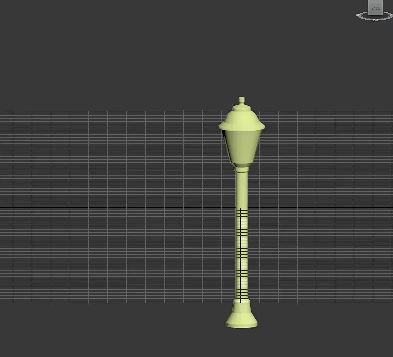

Цитата andreymgg:
Всем привет! Вопрос простой, но не знаю, как решить...
Есть фонарь,
Сделал так,
Не могу выдавить стекла.
Да, если нужные полигоны выделяю и Bevel'ом внутрь, то получается каша.
Жду советов!Всем спасибо!

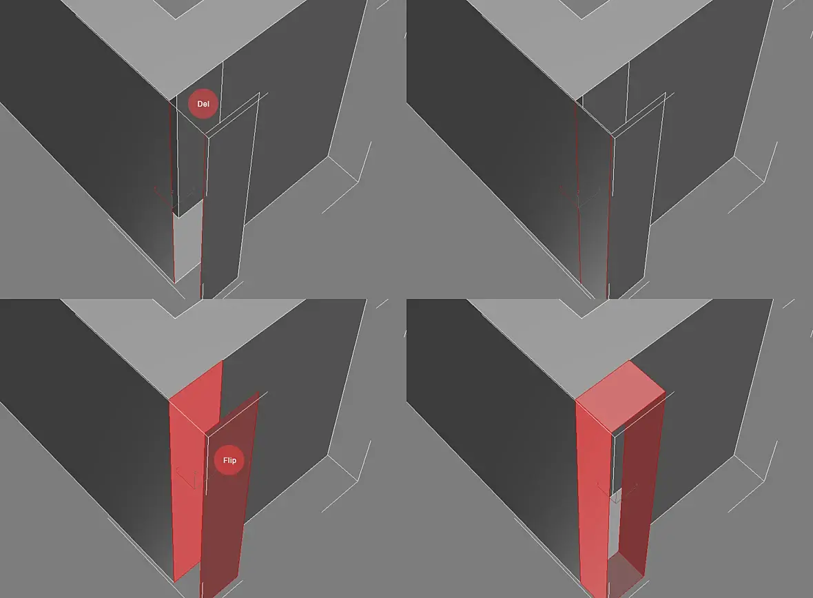

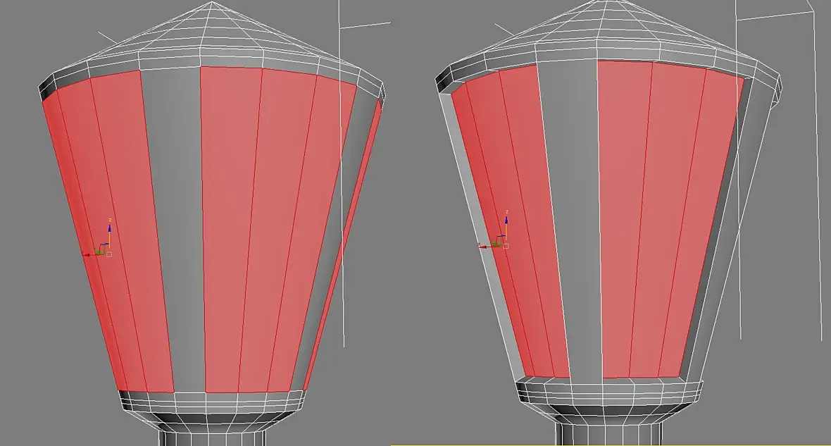

Нужно было показать сетку модели. Модель в реальных размерах? Так только гадать можно, не видя сетки модели. Но минимум должно быть так:
Быстренько накидал. И тогда хоть бевелом, хоть экструдом, все без проблем.
И да, что то не могу понять, то ли от прозрачности так кажется, то ли полигоны вывернуты наружу.Попробуйте для начала при выделенных полигонах нажать Flip, а потом попробовать бевел или экструд. На ваше уже усмотрение. А так не видя сетки что еще сказать можно.
Спасибо за ваш ответ, я все поняла =)

Цитата Jylvern:
Цитата kofsh:
Jylvern
Идея была такая.
Я не понимаю где вы видите кучу точек и полигонов. Я хотела из угла сделать "Т". Я решила эту проблему, другим способом. По вашему мнению, почему не работал бридж?
Написали же выше, закрытое с открытым ребром не будет соединяться бриджем.

Я поняла уже, но все равно, большое спасибо
На сайте c 27.03.2008
Сообщений: 704
Jylvern
надо было сделать Extude полигону. и все.
Сообщений: 58
Цитата kofsh:
Jylvern
Действительно, но это было бы слишком просто),а я просто пыталась выяснить, почему мост не хотел работать.

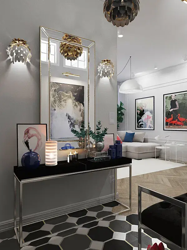

всем добрый день! Подскажите пожалуйста, почему отражение от предмета в зеркале другое?
На сайте c 20.02.2017
Сообщений: 1467
Ижевск
Люстру имеете в виду? Она освещена со стороны зеркала просто. Пробным рендером проверьте со стороны зеркала.
