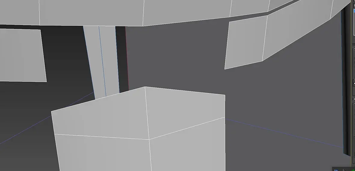

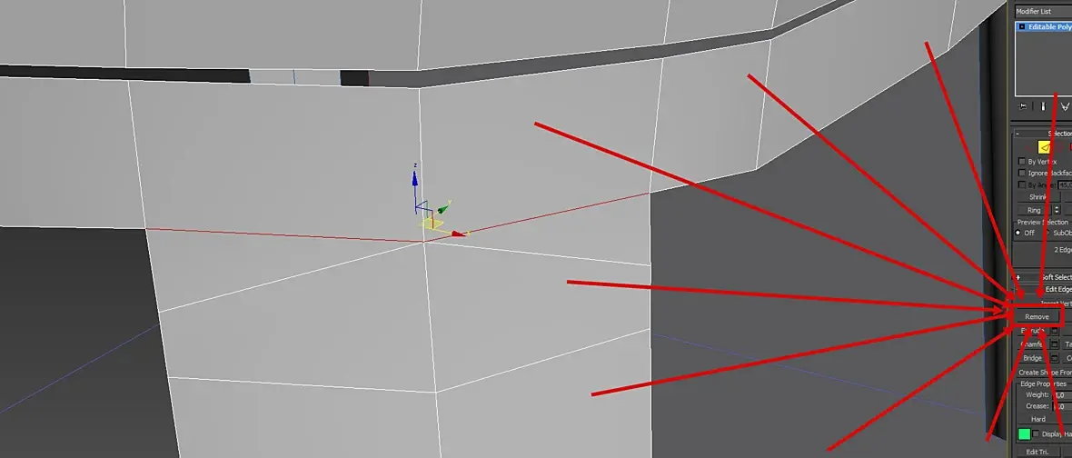

Подскажите пожалуйста, как удалить только линию, так чтобы не удалилась плоскось
На сайте c 25.10.2015
Сообщений: 58
Цитата DoCentttt:
Jylvern, ctrl+backspace. Или просто backspace - зависит от задач.
Спасибо!
Стрелочек не пожалели, а я точно увидела, спасибо =D

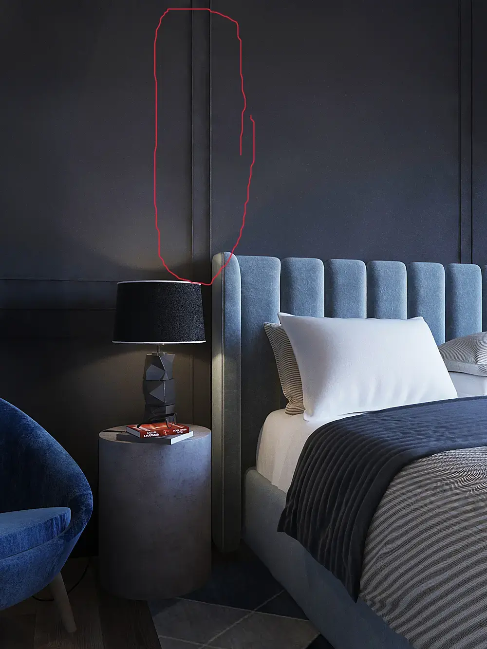

На сайте c 18.11.2014
Сообщений: 67
На сайте c 25.05.2011
Сообщений: 238
nadyach похоже на карту dirt, может это из-за материала
это другое.
Сообщений: 67
Там вообще простой врей мтл, матовый. Такой косяк появляется именно с молдингами,  с потолочными плинтусами. Толщина у стены есть,  свет: солнце и плейн в окне.

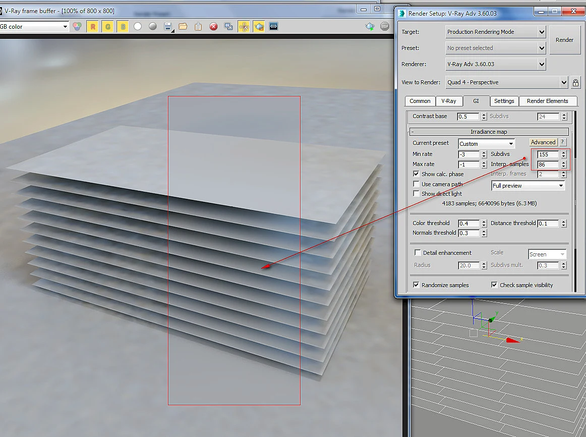

Покажите настройки лайт кеш и IM
nadyach, гуглите "вата Vray". Этой т.н. проблеме сто лет в обед.
Сообщений: 67
nadyach, гуглите "вата Vray". Этой т.н. проблеме сто лет в обед. Спасибо) не знала как назвать эту беду.
спасибо за наводку, теперь буду знать, что это называется "вата")) проблему решила

nadyach
Сообщений: 67
VladimirG
Как раз так и решила,  только значения 150/90 поставила. Но спасибо вам)
