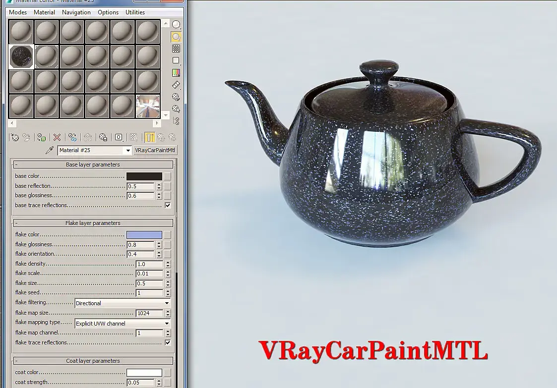

Подскажите, как добиться глянцевой поверхности с блестками. (вирей)
На сайте c 24.07.2012
Сообщений: 437
Приложите пример чего вы хотите добиться и что у вас получается. Гадать тут ни кто не будет.

На сайте c 25.10.2015
Сообщений: 58

Цитата Jylvern:
Подскажите какой-нибудь урок для создания примерно такой текстуры
Вам подойдет как написали ранее VRayCarPaintMtl ну а как его настроить есть много видео уроков.
https://docs.chaosgroup.com/display/VRAY3MAX/Car  +Paint+Material+%7C+VRayCarPaintMtl

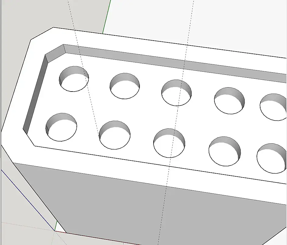

Галочка не стоит. На "проволочном" виде виден вырезанный цилиндр, а в полном виде его нет, соответственно при экспорте в другой формат его тоже нет.
Цитата Mirfen:
mnenonic, там должно было появиться отверстие по вашей задумке? Если так, то копайте в сторону ProBoolean - должно помочь.
Спасибо, посмотрю. Может я скажу крамольную вещь для пользователей 3D Max, но в SolidWorks или SketchUp подобное делается за 30 секунд. Не ожидал, что столкнусь с кими сложностями в Max-е.
Вот что хотелось сделать
А знаешь почему? Потому что у тебя ничего не вырезается, ты ничего не сделал для того что бы вырезать одну геометрию из другой. Ты просто создал сплайн и за экструдил его на геометрию объекта это не как не повлияло. Как это может быть не понятно?
Это совершенно разные программы и работают они по разному. И ожидать от разных программ одинаковой работы просто глупо. Ты еще скажи ну в солидворксе есть такая кнопка почему в максе ее нет на том же месте.
