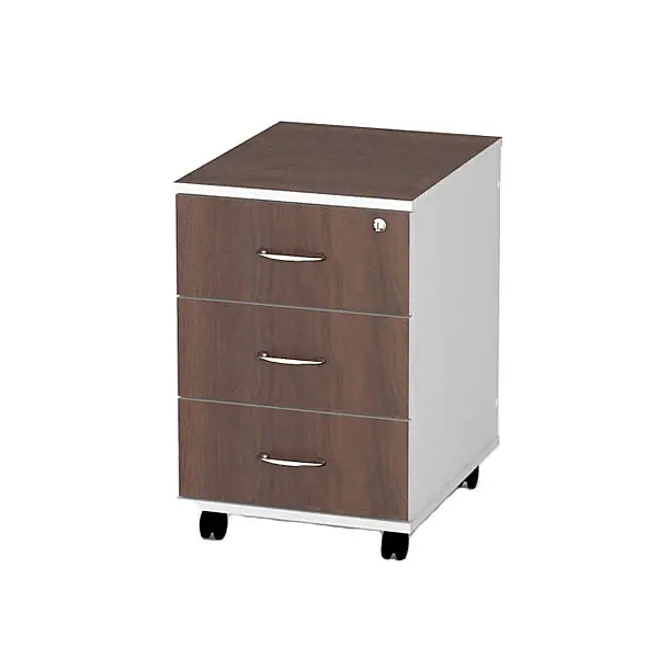

Подскажите, можно студию так настроить, что бы объект без теней, на чисто белом фоне
Отодвиньте задний фон подальше от объекта и направьте на него (фон) источник света

Цитата RUSrt:
Добрый день. Подскажите, можно студию так настроить, что бы объект без теней, на чисто белом фоне получался, но контрастность не терялась. Конечно хочется без фотошопа, чтобы только рендер. Как на примере нужен результат (пример с фотошопом, это понятно)
Удалите студию и поставьте в настройках окружения белый фон. В слоты окружения в материалах кинте какую нибудь красивую HDRI-карту
Чтобы убрать тени с обьекта - нужно их просто отключить. Выбираем обьект - пкм - Обжект пропертис - Снимаем галочку "Каст Шадовс"(в правой стороне). Контраст можно крутить во время рендера, например кривыми или тем же контрастом

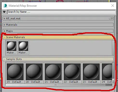

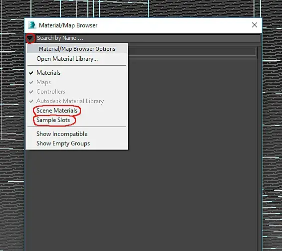

Добрый день! Подскажите как можно убрать в Material/Map Browser разделы Scene Materials и Samaple Slot. 3ds max 15. Vray.
Давно в 14 убирал как то эти разделы, сейчас не могу вспомнить как это в 15 сделать.
Спасибо!
На сайте c 20.02.2017
Сообщений: 1467
Ижевск
Галочки снимите

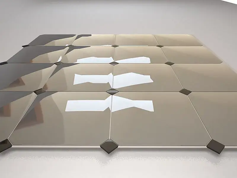

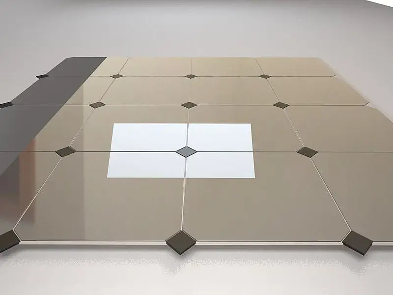

Добрый день. подскажите как добиться чтобы отражения в в разных объектах продолжалось а не начиналось по новой. В интернете нашел решение проблемы, убрать сглаживание объектам и все получается, но как быть если есть фаски, они становятся угловатыми без плавных переходов. Если все отдаленно то не страшно, а когда все близко????
На сайте c 28.07.2013
Сообщений: 1621
KZ17
niko2005, попробуйте выделить полигон который идет сразу после окончания фаски, тот где отражение должно быть ровным, примените инсерт на небольшое расстояние, 0,5мм например. Все должно получится, скорее всего нормали шалят...

Всё как и в жизни - абсолютно параллельные поверхности будут иметь "параллельное" отражение. Никакого бампа, дисплэйса и подобного. Должна быть абсолютно ровная, идеальная геометрия. Забавно, обычно люди наоборот хотят, чтоб отражения были различными, так как идеально уложенной плитки не бывает.
Есть ещё вариант - очистить группы сглаживания, как вы и сделали, а в свойствах материала в бамп сунуть карту, скругляющую края - round edges или что-то подобное, в зависимости от рендер-движка.
На сайте c 23.11.2014
Сообщений: 29
не до такой же степени )))))).  На фото ведь видно что полная каша, нереальная.  Как потом сделать имитацию кривизны это другое дело, сначало нужно чтоб корректно отражалось
попробую, спасибо. Я просто тренируюсь, это не для проектов каких либо. Просто хочется разобраться и научиться как уйти от этого косяка.   Почему могут шалить нормали??? в данном случае делал сплайн и шелом задавал объем. потом в эдит поли и чамфером фаски снял
Картинку с сеткой надо бы тогда - если бампов и подобного нет - значит нормали. Возможно, retriangulate поможет.

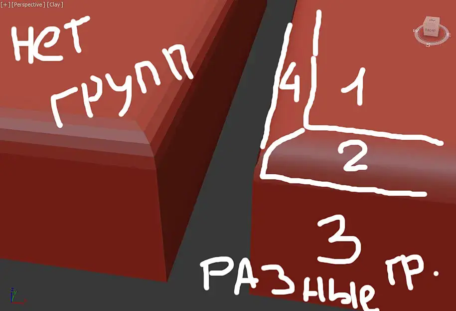

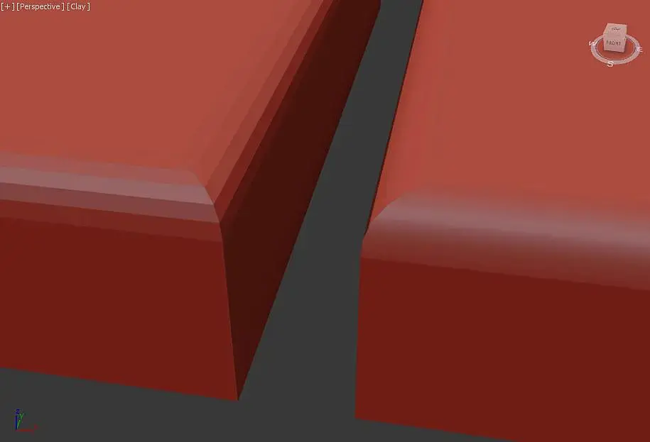

для этого есть группы сглаживания (которые Вы совсем сбросили)

Цитата beard02:
в том то и дело....  если стоит сглаживание то отражения получаются как на первом изображении, но тогда фаски хорошие, если убрать сглаживание то отражения корректные а фаскам труба ))))
