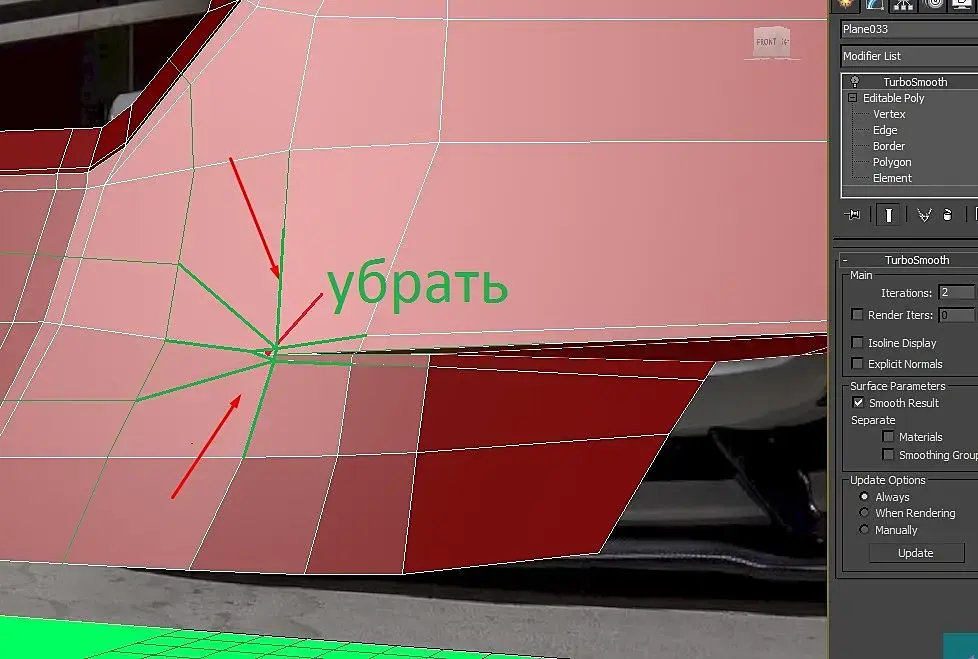

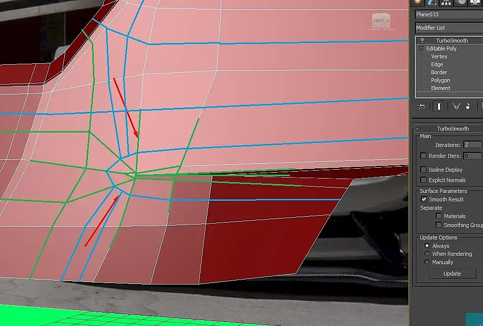

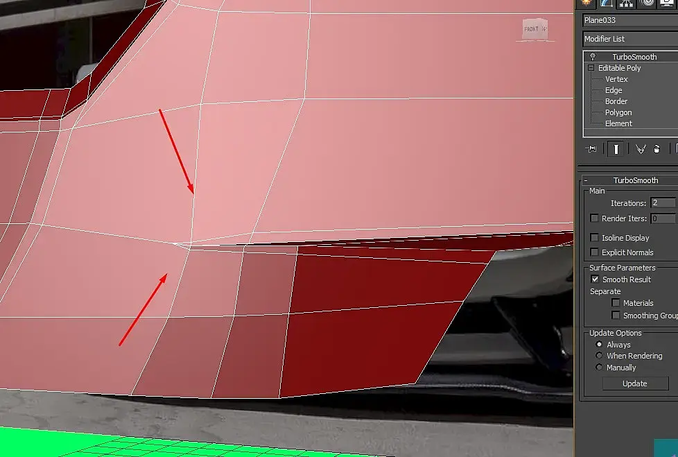

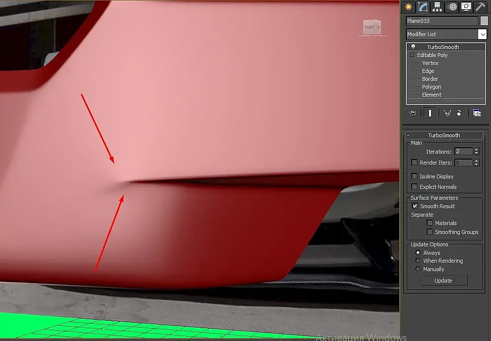

Подскажите пожалуйста... как создать сетку чтобы получить правильный результат?
На сайте c 29.06.2017
Сообщений: 13
Earth
Попробуйте вот так:
в маленьком зеленом треугольнике убрать эдж, получится квад.
А если еще захочется поддержать угол, то вот так))

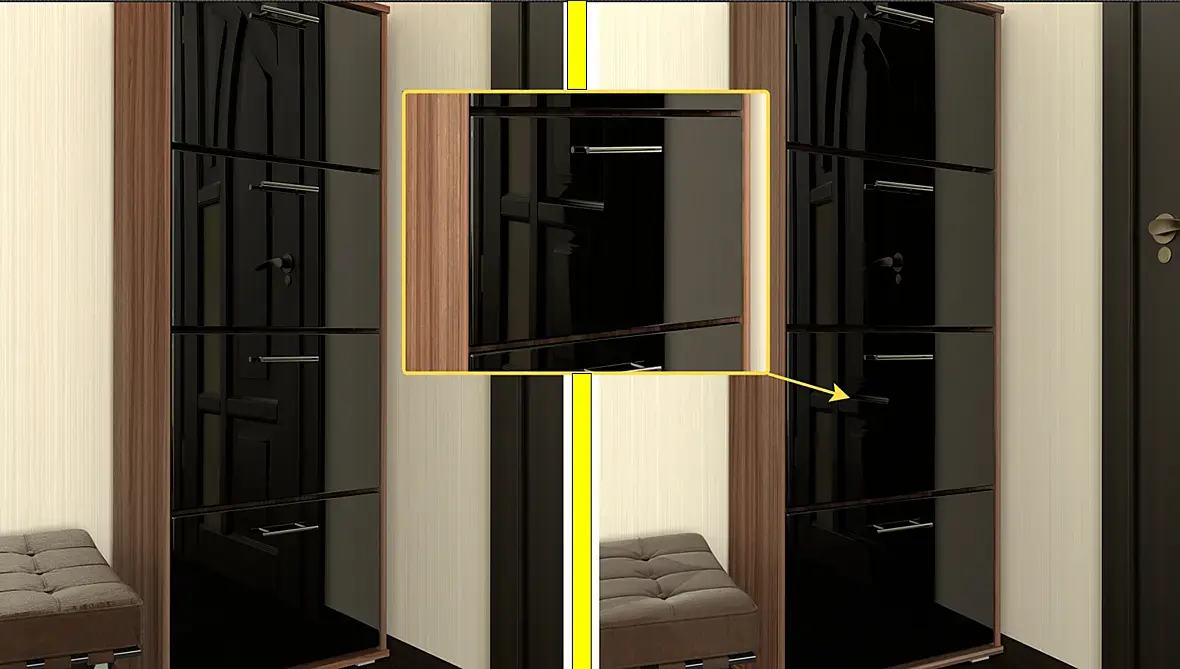

Здравствуйте!Подскажите, пожалуйста, в чем может быть проблема?Слева первоначальная сцена, которую по ошибке удалил, а справа "восстановленная" сцена с теми же моделями и материалами. Разница только в версии 3dmax (2015 и 2017).В отражении фасадов на двери появилась какая-то "рваная" тень (ее увеличенный фрагмент в центре).Пробовал срендерить дверь, направив камеру на нее,  - все как надо получается.Заранее спасибо всем, кто отклинется!
Сообщений: 3960
Похоже на отражение. Переберите объекты.

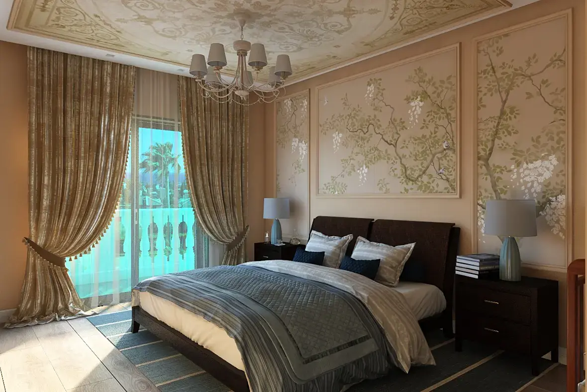

Всем привет! Подскажите, почему-то фон за окном сильно голубой и дает этот оттенок перилам. Как убрать это голубое свечение?
На сайте c 18.05.2017
Сообщений: 85
Тут похоже стекло на просвет дает такой цвет.
Либо дело в стекле, либо в глобальной замене рефракции.
На сайте c 25.03.2011
Сообщений: 21
Кипр, Лимассол
Цитата Vladimir.kobranov:
Спасибо, про стекло и не подумала, посмотрю. А что с рефракцией делать?
Огромное спасибо! Дело оказалось действительно в цвете стекла, заменили материал, все отлично!

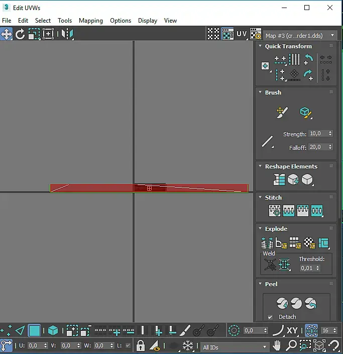

Здравствуйте, я в Edin UVWs создал полигоны через опцию Quick Planner Map. Как мне удалить оттуда эти полигоны? Нигде клавиши remove не вижу.
Можно ли изменить данную область только по высоте или только по ширине? Или тут только инструмент scale?

Тут есть кто-нибудь?)
Сообщений: 7369
ну, там, типа, если долго зажать мышью на скейл, - то можно выбрать скейл по вертикали или горизонтали. вот. или попытаться попасть в ту маленькую пыпочку справа внизу на пиктограмме, похожую на стрелочку белую.
Вопрос сам по себе неслабо взрывает мозг. В UV-едиторе редактируется UV-развёртка. Полигоны там не создаются и не удаляются. Да и нет там полигонов - только их проекции на плоскость. Чтоб удалить в UV-редакторе полигон, его надо удалить и на модели. В редакторе же можно только двигать и масштабировать их. Четырьмя кнопками в верхнем левом углу.
