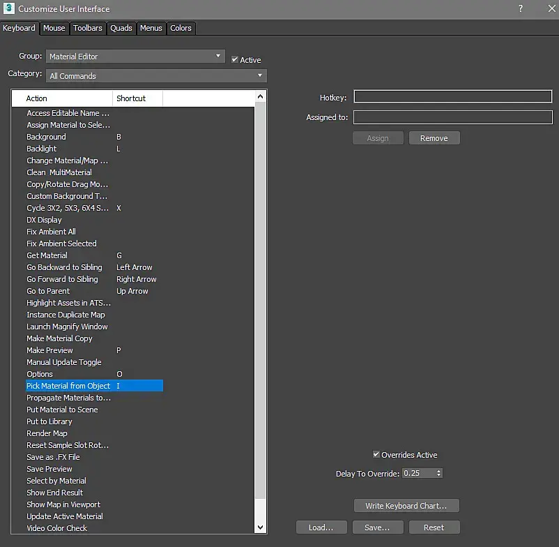

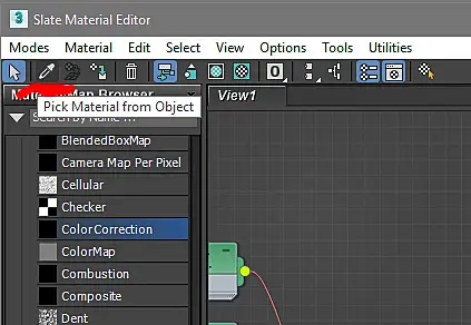

Не могу назначить хот кей на пипетку из слейт-эдитора
В настройках клавиша присваивается, но не срабатывает.
Или как-то по другому надо?

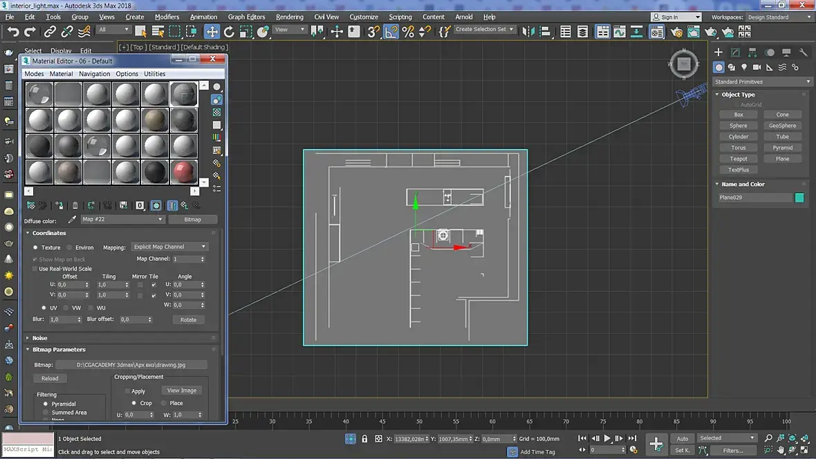

Цитата koromuslo:

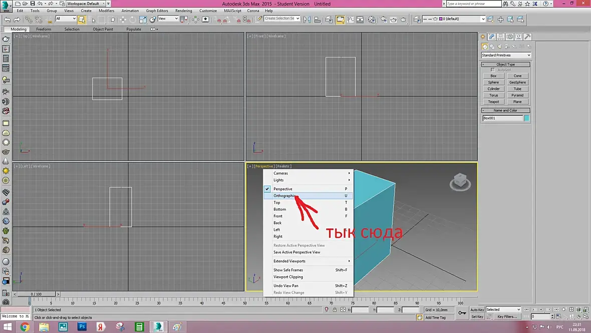

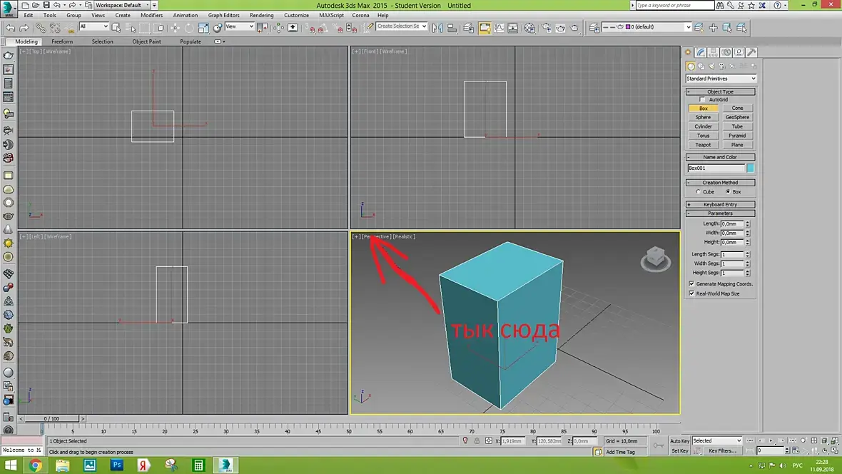

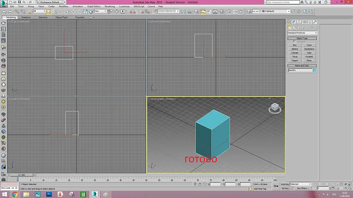

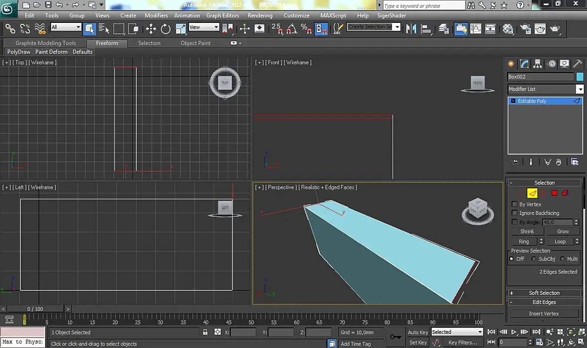

Здравствуйте! Я новичок в 3d max, сделала один интерьер, взялась за следующий и вдруг взволновал вопрос) Строю бокс в Perspective, переключаюсь в Top, максимально приближаю - в проекции видны "задние грани" бокса, т. е. он как будто повернут немного под углом, а не стоит ровно на горизонтальной на плоскости. Сначала можно подумать, что грань имеет толщину. Строю в других проекциях - бокс проворачивается по другой оси... Например строю в Top - в этой проекции все выглядит корректно, а во Front по верхней грани на же ситуация. При дальнейшей деталировке путаюсь и возникают ошибки. Прикрепляю вариант который строила в Top. Есть решение этой проблемы?
На сайте c 18.02.2008
Сообщений: 182
Россия, ЦФО
Вариант только один, ты случайно сместил 1 грань после перевода бокса в Эдит поли.
На сайте c 04.12.2017
Сообщений: 279

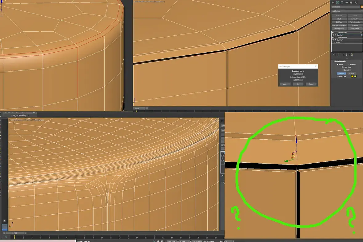

Привет, ребята. Я дебил.

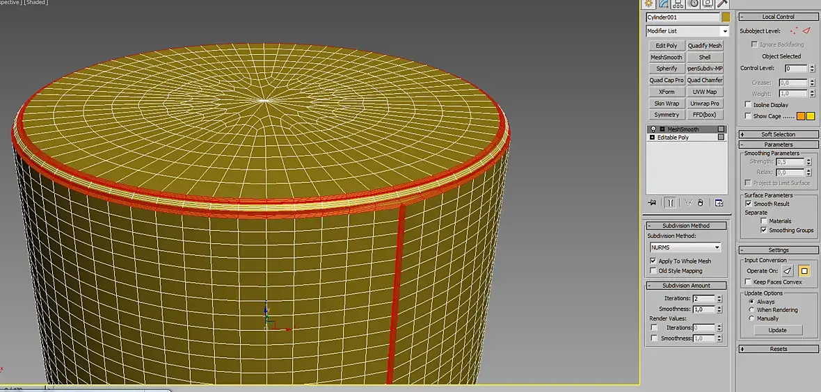

Есть пуфик, есть швы (красным). Экструдирую их, и естественно выходит не так. Уже минут 30 режу, чемеферю, не могу понять, как нарезать сетку в месте примыкания вертикального шва к горизонтальному, чтоб это выглядело нормально.
Ну, хотя бы так - https://clip2net.com/s/3WN0McW  . Есть пожелания какие-то? Может его не одновременно нужно выдавливать? Сетку уплотнять ооочень не желательно.
На сайте c 05.09.2012
Сообщений: 180
городок Луга
Поиграйся с группами сглаживания  у вертикального и горизонтального шва

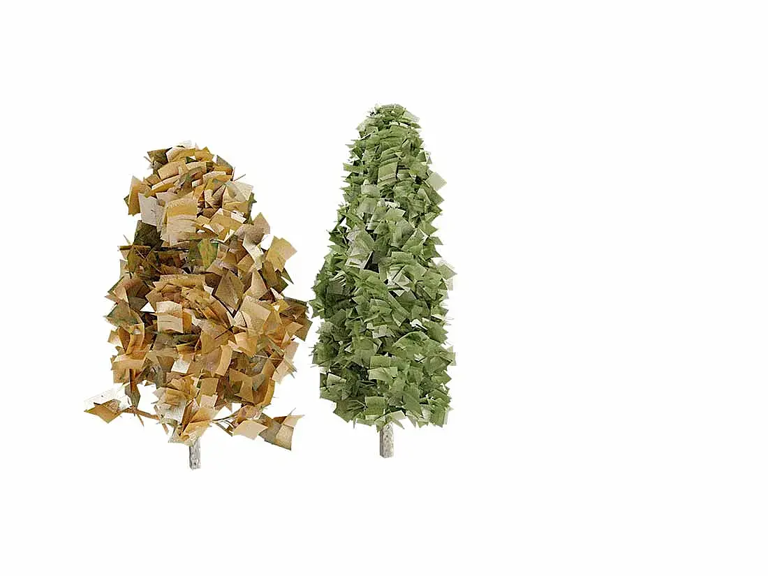

Всем привет. Скачала модели деревьев, они выглядят коряво во вьюпорте и при рендере. Даже не знаю, как это назвать, чтобы у гугла спросить))) что это такое и что с этим делать? на сайте деревья выглядели нормально
http://joxi.ru/eAOXngjHxZNZMr
<phttp://joxi.ru/eAOXngjHxZNZMr
во вьюпорте они нормально выглядят. Покажите, что на рендере происходит
На сайте c 15.11.2017
Сообщений: 47
Makemyday
Evilis пути текстур указала. Единственное, что у них стоят стандартные материалы, а рендерер у меня корона. Из-за этого может быть?
не, корона конвертер не спас
На сайте c 13.05.2018
Сообщений: 224
Цитата Loksana:
Makemyday
значит вам нужно конвертнуть все в короновские материалы
Сообщений: 47
Makemyday сделала через корона конвертер, не помогло
А расширение файла с моделями .3ds.Может такие вообще нельзя использовать?)

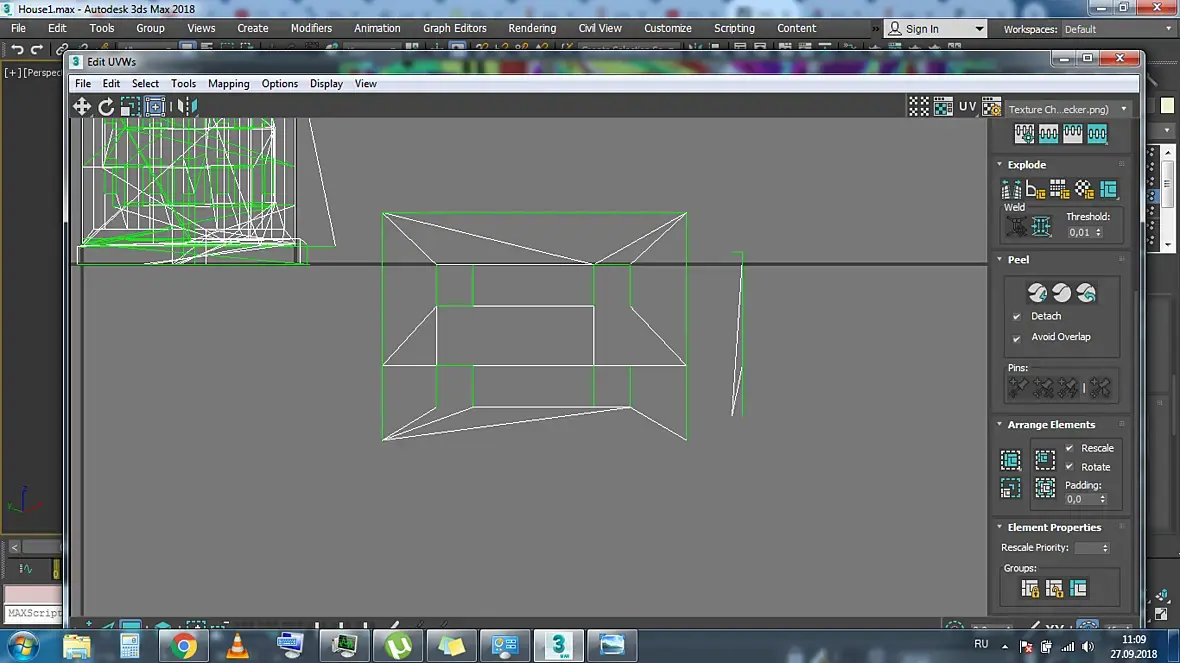

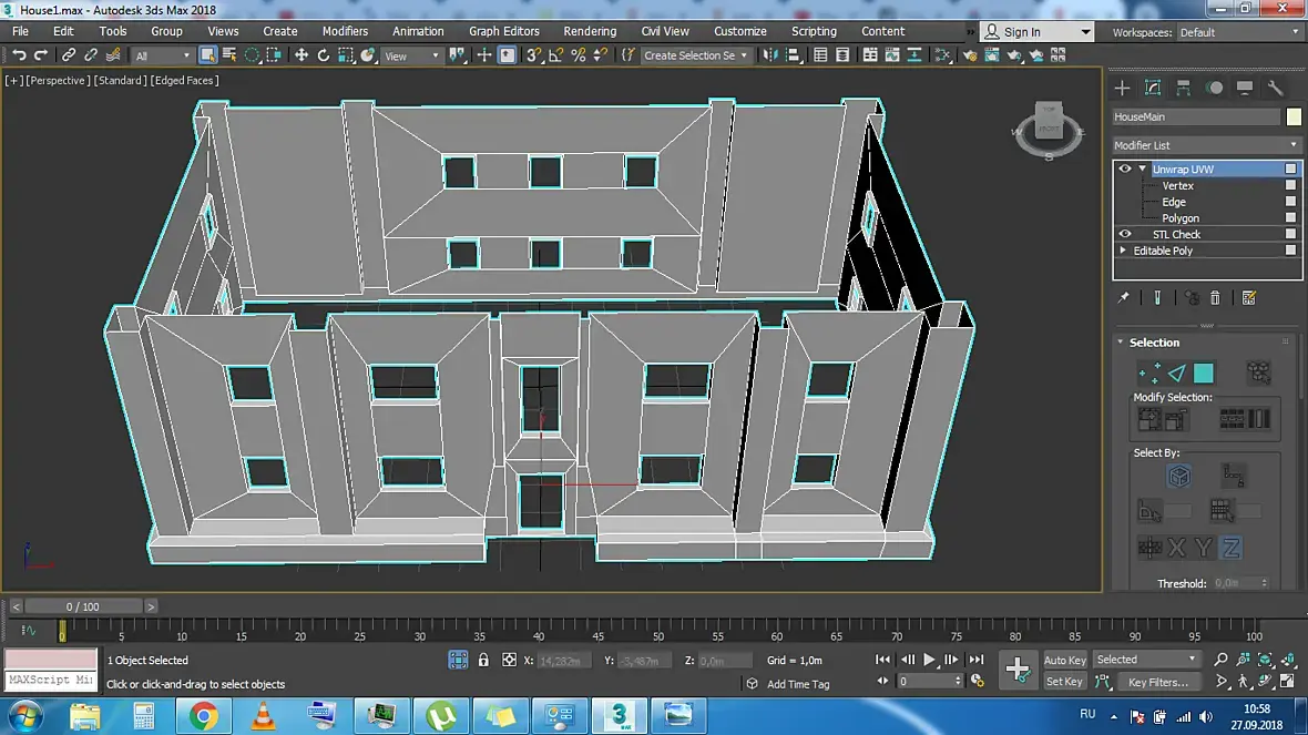

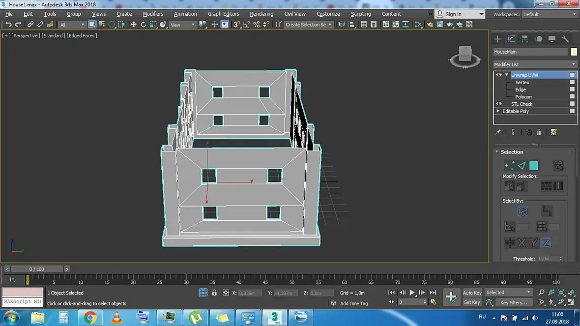

Всем привет!
Посмотрите пожалуйста модель дома, сделайте замечания и предложения.

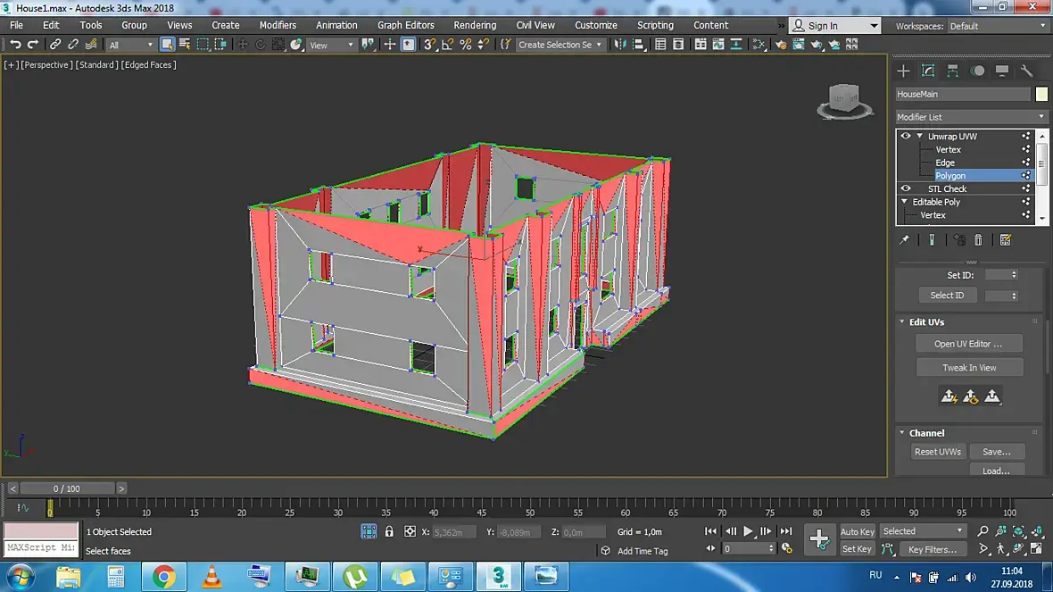

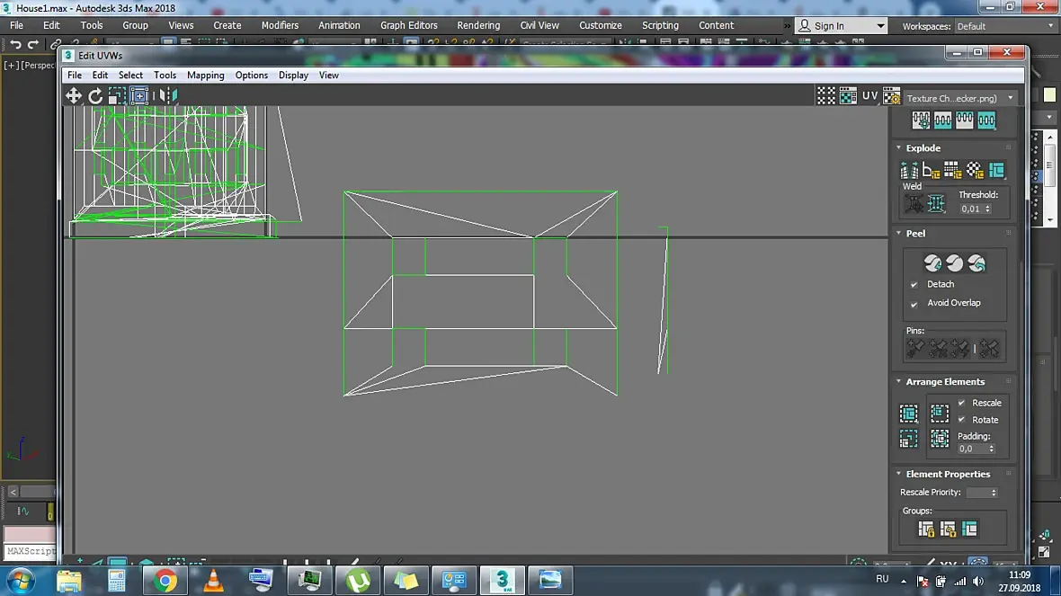

Начал заниматься разверткой и столкнулся с рядом проблем
В частности:
1 - при попытке rescale в Unwrap UVW одинаковых по площади полигонов (колонны у дома), одни становится больше другие меньше, также делаю рескэйл стен дома и опть одни стены больше другие меньше что по высоте что по ширине
2 - при выделении в Unwrap целых полигонов появляются какие-то пунктирные красные линие на целых полигонах
https://drive.google.com/open?id=1_dcJARgrbrkO4W_VSdV7uMrdOY4xlx8z
На сайте c 20.02.2017
Сообщений: 1467
Ижевск
g.tomilin, сцену свою пересохраните для более старых версий макса - здесь не все пользуются самыми новыми.
Добрый день,
max 2015
https://drive.google.com/open?id=19OjiLd5HQOLp4NNr-HHIVVXTA2ZC1p_8
Почему-то целый погон разбивает на треугольники,
Сейчас вообще настройки видимо какие-то скрутил, кривотень вообще какая-то
